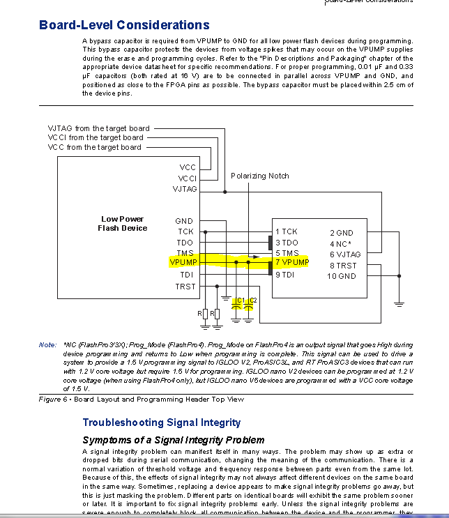

ich möchte einen Actel AGLN020 mittels FlashPro 5 (Microsemi)
programmieren. Im Zielsystem sind die JTAG-Pin auf eine Stiftleiste
herausgeführt. (TCK, TDO, TMS, TDI, TRST, Vjtag, GND)
Diese habe ich mit dem FlashPro 5 verbunden, soweit so gut. Weiterhin
sind auf dem Zielsystem die Pin`s für Vpump und Vjtag auf 3,3 V gelegt,
werden also darüber versorgt.
Beim Programmieren sagt das Programm (Flashpro v11.5) dann immer
Vpump-Fehler.
Wo muss den der Vpump-Pin vom FlashPro 5 angeschlossen werden ???
Ich bin am verzweifeln.
Mfg
Markus
Siehe Bild mit 2 Caps ...
Power supply – The target board must provide VCC, VCCI, VPUMP, and VJTAG
during
programming. However, if there is only one device on the target board,
the FlashPro
programmer can generate the required VPUMP voltage from the USB port.
Frage:
Hast du auch ein Ref-Board dazu, womit du das testen kannst ?.
Gruss Holger.

hab leider kein Ref-Board dazu.
Wie ich schon geschrieben habe, ist Vpump des AGLN020 auf dem Zielsystem
mit 3,3 V beschalten. Deshalb hab ich den Vpump-Pin vom FlashPro 5 offen
gelassen, da das doch ein Ausgang ist, der auch eine 3,3
V-Programmierspannung ausgibt.
Denkfehler ???
