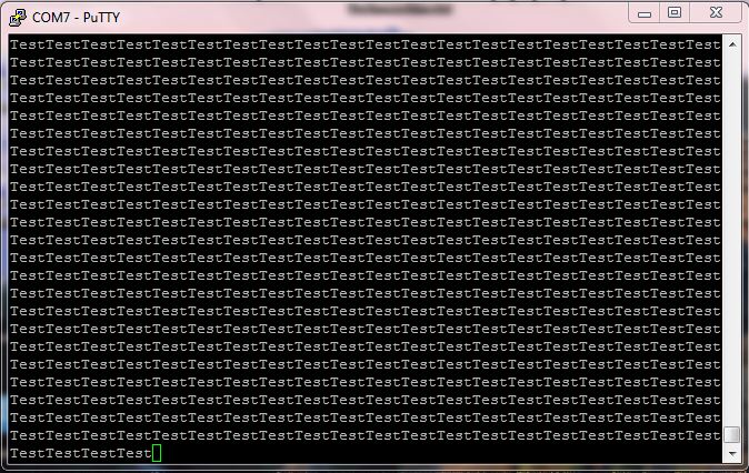

Allgemein möchte ich ein RN4020 Bluetooth Chip mit einem PIC18F4550
verbinden. Dies funktioniert soweit auch ganz gut, nur, dass ich eine
anscheinend eine Wiederholungsschleife in meinem UART Transmitter habe,
den ich leider nicht weg bekomme. Dies bedeutet, dass alle Befehle im
RN4020 dauerhaft wiederholt werden. Das Problem konnte ich einkreisen,
dass es an dem PIC liegen muss.
Ausgangssituation: An Hardware benutze ich einen externen Quarz mit
14,7... MHz. die Übertragung der einzelnen Zeichen klappt auch ganz gut.
Ich hab den Code soweit gekürzt und diesen mit meinem Rechner
mitgeschnitten. Aktuell möchte ich erstmal nur, dass er UART TX nicht
dauerhaft sendet. Die dafür vorgesehenden Befehle SENDB (Send Break
character Bit) konnte ich in meinem Code noch nicht optimal zum
Unterbrechen einsetzen. Auch der Versuch TXEN (also Übertragung
verbieten) brachte nicht wirklich was.
Hat jemand eine gute Idee dieses Problem zu lösen? Ist es evt. dafür
erforderlich eine RX Schnittstelle implementiert zu haben?

von Max H. (hartl192)
Rainer schrieb:
> return (EXIT_SUCCESS);
Ersetzt das man durch
while(1);
> char* command = string;
Das kannst du dir sparen und direkt mit "string" arbeiten.
> while (*command != '\n') {
Das würde ich zur Sicherheit so machen
while (*command != '\n' && *command)
oder das
> *command != '\n'
komplett durch
*command
ersetzen, dann brauchst du das
> uart_send_char('\n');
auch nicht mehr.
P.S. Für C-Code bitte die Formatierung verwenden:
[c]C-Code[/c]
von Little B. (lil-b)
Rainer schrieb:
> TXSTAbits.SENDB = 1;
warum? das benötigt das protokoll zum rn4020 doch gar nicht? was
erhoffst du dir damit?
Rainer schrieb:
> TXSTAbits.TXEN=0;
warum? tx-buffer ist doch sowieso leer? es wird nichts mehr gesendet?
Max H. schrieb:
> while(1);
naja, "ersetzt" vieleicht nicht.
es wird davor gesetzt, damit "return (EXIT_SUCCESS)" nie erreicht wird.
das wird hier wohl dein fehler sein, denn vermutlich wird dann ein reset
ausgeführt und von vorne begonnen.

von Rainer (Gast)
Vielen Dank @Max H und @Little Basdart.
Ich hab die Änderungen vorgenommen und siehe da er schreibt es nur noch
einmal.

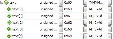

Du könntest mal versuchen "text" zurückzusenden oder mit einem Debugger,
falls vorhanden, nachschauen ob der String richtig empfangen wird.

von Rainer (Gast)
Heyho Max,
ja das Problem sieht wie folgt aus. Ich hab mit nem Debugger mal den
Text (String) mit geschnitten, was am PIC ankommt und es ist
erschreckend. :(
In Text steht nach dem ersten Durchlauf nur Müll drin. Nach dem zweiten
Durchlauf, nachdem ich den RN4020 String drauf los geschossen hab, sind
da nur noch "M" drin.
Ich hab deinen Code in meinem zu Testzwecken eingebettet.

von Rainer (Gast)
Bei meinem vorherigen Code Beispiel hängt sich der Debugger in dem
Codefragment auf.
char uart_read() {
    while (!RCIF);
    return RCREG;
> Codefragment auf.
> char uart_read() {
>     while (!RCIF);
>     return RCREG;
Hast du die 12 Zeichen, auf die er wartet auch wirklich gesendet?
von Rainer (Gast)
Das Problem ist dass ich bei beiden Ansätzen leider nicht in das
Textfeld mit dem Debugger rein komme. Mit dem chip kann ich leider keine
Endlosschleife feuern. :( ich tapp echt im dunkeln. Hab deine Vorschlage
wie du es beschrieben hast umgesetzt. Noch andere Ideen?
