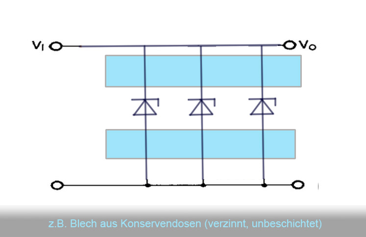

A)  3 Zener-Dioden (5,1V-5W) parallel

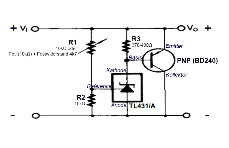

B)  ShuntRegler TL431 mit PNP

> Welche Elektronik würdet ihr einbauen?
Ein solcher Shuntregler macht aber eigentlich nur Sinn parallel
zu einem Li- oder Bleiakku.

OP #4189568
über Antworten würde ich mich echt sehr freuen :)
heutige Messung der Solarplatte:
17:15Uhr - sonnig
6,5V - 1,61A
und hiermit zurück zur Thread-Frage:
- Wäre Variante A) hierfür geeignet?
6,5V*1,61A = ca. 10,5Watt
das müsste sich doch auf die 3 ZDioden verteilen? 3x5Watt = 15Watt. dh.
es könnte gehen oder?
- Wäre Variante B2) hierfür geeignet?
der bd240 verträgt ja 2A 30W
https://cdn-reichelt.de/documents/datenblatt/A100/BD240_FAI.pdf
aber wie siehts mit dem TL431 aus? wieviel watt würde hier max.
anliegen?
http://www.reichelt.de/TL-431-ACLP/3/index.html?&ACTION=3&LA=446&ARTICLE=39793&artnr=TL+431+ACLP&SEARCH=tl431
und würde er diesen Strom bzw. Leistung aushalten?
