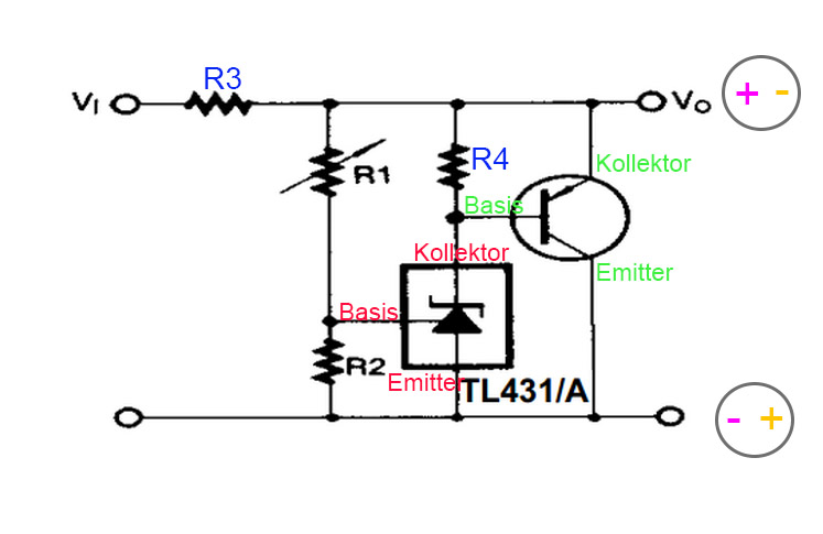

Hey,

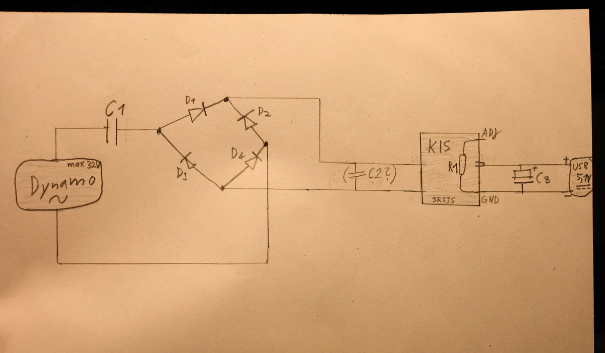

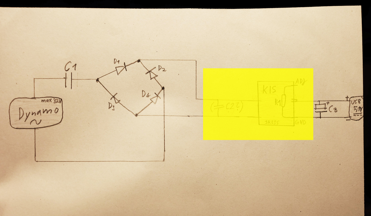

hab vor meinen Nabendynamo-Wechselstrom zu einem effektiven 5,16V
Gleichstrom zu wandeln.
Anreiz gabs hier Beitrag "Nabendynamo -> USB"
und hier http://fahrradzukunft.de/12/minimal-lader/
mein Plan (siehe Foto):
D1-D4  Schottky-Diode  (1N5819 40V 1A)
C1  Elektrolytkondensator  330µF / 16 V nicht-polarisiert
C2  ?
C3  Elektrolytkondensator  6.800µF / 6,3V 105°C low-ESR
KIS  3R33S
(http://www.ebay.de/itm/10-MP2307-3A-DC-to-DC-Step-down-Power-Module-KIS-3R33S-/270762820456?pt=LH_DefaultDomain_77&hash=item3f0ab8c368)
R1  9,3Ohm (der Adj-Widerstand fürn KIS >> 5,16V)
So jetzt meine Fragen:
Da ich selbst kein E-Technik-Spezialist bin, hoffe ich, dass ich mich
jetzt nicht zu unprofessionell ausdrücke und dass es keine
Missverständnisse gibt. ;)
1. Da ich bei meinen Dynamo max. 32V gemessen habe, frage ich ob C1
vielleicht auch höher sein muss? Wenn meine Vermutung stimmt, welche
Kondensator-Parameter für C1 wären dann passend?
2. Da mein KIS laut Ebay leider nur 23V Eingangsspannung verträgt,
stellt sich doch die Frage welche Bauteile ich vor dem KIS schalten
könnte, damit diese nie höher wie 23V ist. Oder ist die DC-Spannung nach
dem Brückengleichrichter automatisch mit Verlusten verbunden, damit sie
eh nicht höher wie 23V is?
3. Da ich noch keinen geeigenten C1 gefunden hab, überlege ich anstatt
den C1 zwei polarisierte Elkos antiseriell zu verschalten (wie aus dem
Fahrradzukunft-Link). Dort wird angegeben 2 mit je 680µF zu verwenden,
allerdings, welche Spannung sollten sie dann je besitzen?
4. macht C2 Sinn? und wenn ja was genau für ein Kondensator?
5. macht es Sinn nach dem C3 noch irgend eine Diode zu schalten, welche
verhindert, dass sich mein USB-Verbraucher an der Elektronik entläd?
Habs in irgend einem Zusammenhang mal gelesen, deshalb hier die frage
und wenn ja, welche Diode wäre angebracht?
Über jede konstruktive Antwort/Lösungsvorschlag werd ich mich freuen :)
von MaWin (Gast)
Pepp M. schrieb:
> Da mein KIS laut
Was auch immer das für ein Baustein ist, Datenblatt verlinkst du ja
sicherheitshalber nicht mit.
Was genau gefällt dir am minimal-lader nicht ?
Du strampelst gerne mehr, wegen Muckis und Fitness ?
Klar ist, daß du bei 32V Dynamo besser Bauteile mit mindestens 40V
nehmen solltest, auch 60V wäre nicht übervorsichtig.

von Joachim B. (jar)
musst mal den Schaltregler IC prüfen, MP2307
http://www.kexin.com.de/pdf/MP2307.pdf
ersetze .de zu .cn
bis 26V
hmm ich hatte auch im Leerlauf am Nabendynamo über 30V glaube aber kaum
das es unter Last so bleibt, der typische Innenwiderstand ist ja bei 12
Ohm spezifiziert wenn ich mich recht erinnere, max. zugelassene 3W,
leider vernichtet die Leuchte schon ne Menge, Begrenzerdioden.
Ich hatte es mit Einweggleichrichtung gemacht, eine Halbwelle zum Licht,
die andere Halbwelle zum USB Lader.
Es gibt auch Wandler von TI bis 38V PT78ST105
http://www.ti.com/lit/ds/symlink/pt78st107.pdf

von MaWin (Gast)
Pepp M. schrieb:
> ..dass er einfach die überschüssige Spannung in Wärme umwandeln muss.
Du hast offensichtlich was grundlegendes am Fahrraddynamo nicht
verstanden.
Wurde das heute in der Schule nicht mehr erklärt ?
Er ist vor allem eine Stromquelle.
Er liefert so viel Strom, bis die für diesen (0.5A) Strom nötige
Spannung anliegt, bei einer Lampe 6V, gerade als Nabendynamo.
Beim minimal-Lader auch 6V.
Daß mehr Spannung entsteht, verhindert die Z-Diode.
Erlaubt man mehr Spannung (wie du es vor hast) liefert der Dynamo auch
fast 0.5A bei dieser höheren Spannung. Er liefert also VIEL MEHR
LEISTUNG.
Und die kommt woher ? Genau, aus deinen Beinen, er belastet den Lauf des
Rades damit auch viel kräftiger. Genau das Gegenteil von dem was man
beim Fahrrad haben will.
Der KIS ist also ein MP2307, ein simpler Schaltregler bis 3A. Als
Schaltregler ist er VOLLKOMMEN UNGEEIGNET für eine Stromquelle, denn er
versucht immer den maximalen Strom zu ziehen (was hier knapp über 0.5A
sind) und zwingt damit die Stromquelle in die Knie -> Sie wird 0V
liefern, also keine Leistung.

von Pepp M. (peppmuh)
und gibt diese Spannung/Leistung in Wärme ab.. (dacht ich). oder warum
gibts Kühlelemente beimm minimal-lader?
egal. mein Wunsch ist es auf jeden fall mit dem höchsten Wirkungsgrad
(dh. 5,16V mit am meisten möglichen Strom) (vielleicht kann ich ja dann
sogar n Tablet laden). Deshalb war meine Idee den KIS einzubauen.
Aber das würde also auch heißen, dass man mit dem Schaltregler IMMER an
der absoluten Grenze vom 'Widerstand' ist den man beim trampeln vom
Dynamo her bekommt!? deshalb ungeeignet? hab ichs so richtig verstanden?
und der minimal-lader einfach gesagt bis 5,1V effektiv wandelt und ab
5,1V der Wirkungsgrad kleiner wird, aber dafür die Tretkraft des Fahrers
auch nicht höher wird.. ?oder
warum beim KIS allerdings die Stromquelle 0V liefern würde is mir
unklar. ist aber denk ich jetzt auch unwichtig, wenn der Schaltregler
sowieso nicht geeignet ist.
welche Lösung schlagt ihr dann für meinen Fall vor, da ja mein Plan
ungeeignet ist bzw. zuviel kraft aus den Beinen 'saugen' würde?

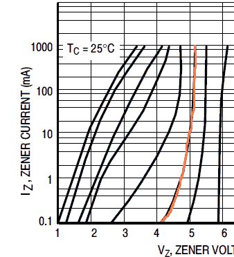

hab gestern mittlerweile schon 20 Schottkys(40V 1A), und 10 Elkos
(6.800µF/ 6,3V) bestellt, da die Reise schon bald losgehen soll.. falls
es der minimal-lader sein sollte: die 5,1 V Z-Diode soll ja anscheinend
schwer zu beschaffen sein.
die Einweggleichrichtung hört sich interessant an. Da dann aber immer
nur eine Halbwelle zur Z-Diode geschickt werden würde, müsste doch dann
der Wirkungsgrad auch nur halb so groß sein (bezogen auf die
Geschwindigkeit?)
folgende Zustände sollten übrigens möglich sein:
Licht an - USB aus
Licht an - USB an
Licht aus - USB an
Licht aus - USB an
dachte dies zu lösen, indem ich einfach die Lösung(z.B. minimal-Lader)
parallel zum Licht hänge.
von Timm T. (Gast)
Wo er recht hat, hat er recht.
Aber: Der LT3652 kann das. Das ist ein MPPT-Solarlader, der auf eine
einstellbare Eingangsspannung, maximale Ladespannung und maximalen
Ladestrom regelt. Ein geiles Teil, bestromt gerade meine Schafe!
Nur: Einem Akku ist egal, ob der Ladestrom schwankt. Ein USB-Gerät wird
seinen Strom haben wollen. Um das sinnvoll laden zu können, müßte ein
Puffer dazwischen, also ein Akkupack oder ein grooooßer Elko.
Die Kennlinie einer Solarzelle ist ja der eines Fahrraddynamos nicht
unähnlich. Demnach macht der Minimallader auch genau das, was die
einfachen Solarlader machen: Einen Parallelschluß um die Spannung zu
begrenzen.
Also, wenns umständlich sein soll, den LT3652 versuchen, wenns einfach
sein soll den Minimallader, allerdings würde ich hier die Zenerdiode
durch einen Zener-Transistor-Kombi ersetzen, dann kann man auch kleine
Zenerdioden nehmen.
Und Vorsicht, Zenerdioden können locker 10% Spannungstoleranz haben.
von Timm T. (Gast)
Vergiß es. Das Tablet - zum Bleistift ein Samsung Note 10 - will erstmal
ein paar Widerstände an den Datenleitungen. Damit erkennt es, daß da ein
Netzteil hängt, welches 2A liefern kann. Aus diesem zieht es dann etwa
1.3A. Und die will es auch.
Für die 1.3A bei 5V müßte Dein Dynamo aber schon 0.5A (Stromquelle) mit
einer Spannung von über 15V liefern. Dafür mußt Du schon ordentlich
schnell sein.
Hier geht nur: Externen Akku mit 0.5A über 3 Stunden laden, dann Tablet
aus dem Akku mit 1.3A eine Stunde laden. Für das Laden des externen
Akkus wiederum ist der LT3652 ideal.
> unklar
Nicht Null, weil er bei 0V ja nicht wandelt. Die Spannung steigt, bis er
einschaltet. Dann zieht er aber maximalen Strom, und die Spannung bricht
sofort zusammen. Der kommt nie richtig hoch. Das geht allenfalls, wenn
Du ihn bei voller Fahrt zuschaltest*, so daß immer genügend Spannung und
Strom zur Verfügung stehen. Wirst Du zu langsam, bricht er ein und kommt
nicht wieder hoch.
*) Das ist das Tückische: Im Laboraufbau mit ausreichender
Stromversorgung funktioniert es, im RL dann nicht.
Beim Schaltregler mit hoher Eingangsspannung entstehen die Verluste im
Dynamo. Das führt zu dem Paradoxon, daß gute Dynamos bei höheren
Geschwindigkeiten mehr interne Verluste haben, wenn sie offen sind (hohe
Spannung, kein Strom), als wenn sie kurzgeschlossen sind (Spannung 0V,

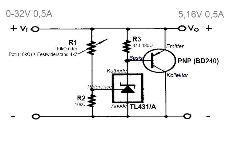

von Timm T. (Gast)
Pepp M. schrieb:
> hört sich interessant an, aber welche Bauteile bräuchte ich zur
> Zener-Transistor-Kombi genau alles
Wie der Name sagt: Eine Zenerdiode und einen Transistor.
Emitter ist ein Pol, Kollektor ist der andere Pol, Z-Diode kommt
zwischen Kollektor und Basis, Spannung ist Zenerspannung plus
BE-Spannung. Zenerstrom ist etwa Gesamtstrom durch hfe. Polung und
Richtung der Zenerdiode hängt davon ab, ob der Transistor NPN oder PNP
ist, geht beides.
http://www.reichelt.de/Z-Dioden-0-5W/ZF-4-7/3/index.html?ACTION=3&GROUPID=2993&ARTICLE=23134&SEARCH=4v7%20zener&OFFSET=500&WKID=0&;
http://www.reichelt.de/BD-Transistoren/BD-241C/3/index.html?ACTION=3&GROUPID=2882&ARTICLE=5133&SEARCH=bd241&OFFSET=500&WKID=0&;
Es kann irgendein NPN oder PNP-Leistungstransistor mit möglichst hoher
Stromverstärkung sein, aber KEIN Darlingtontransistor (doppelte
BE-Spannung).

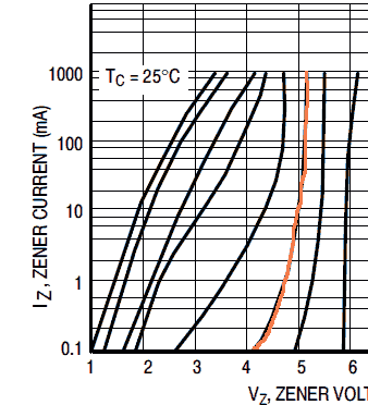

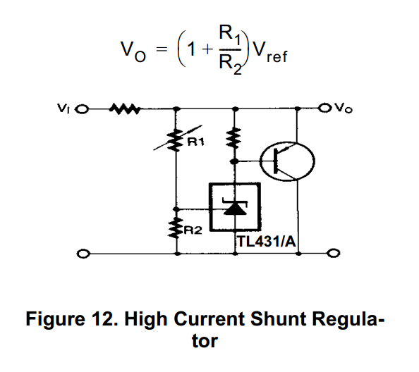

Das Problem ist die Zenerspannung, die hatte ich für 4V7-Diode schon
zwischen 4.3V und 5V, letzteres schlecht!

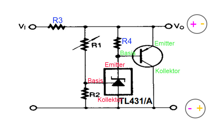

Besser würde es mit einem TL431 als Shuntregler gehen, der wäre über
Poti einstellbar, siehe Bild.

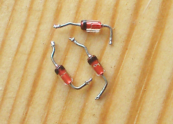

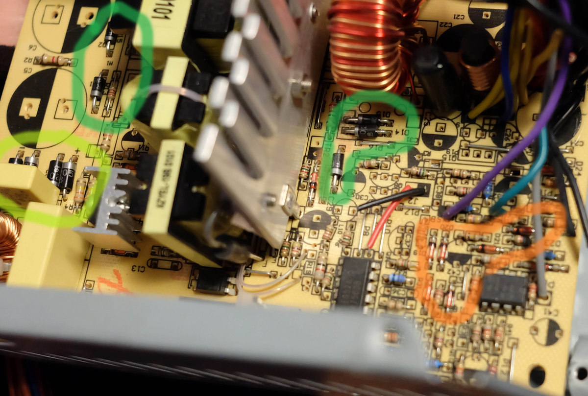

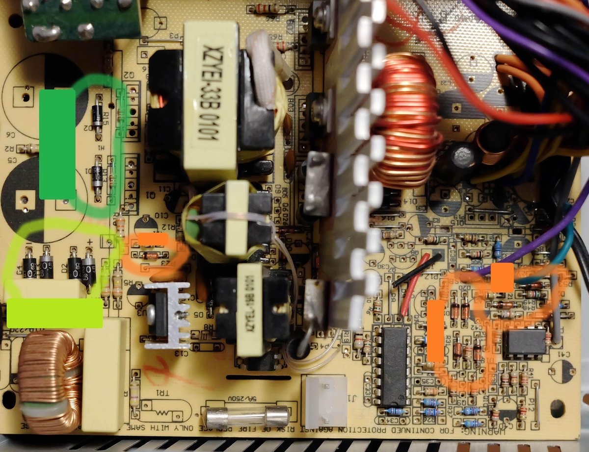

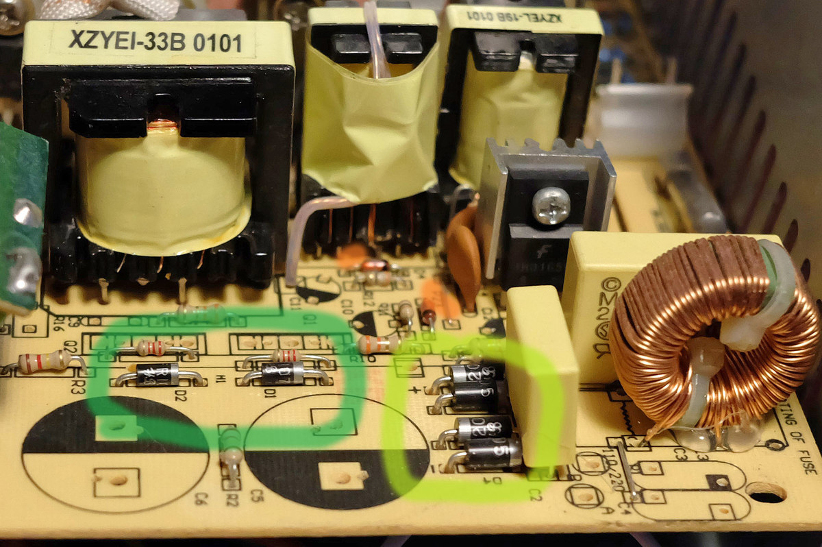

auf den Bildern sieht man ein ausgeschlachtetes Netzteil:
- Orange (könnten das evtl. eine brauchbare Z-Diode sein?)
- Grün (könnten das evtl. die passenden Schottky-Dioden sein?)
- Gelb (könnten das evtl. die passenden Schottky-Dioden sein?)
ich könnt die ja auslöten, so könnt ich heut dann schon mal anfangen zu
bauen. :)  bzw. welche Bauteile würden sich da nicht lohnen auszulöten?

Was hast Du an LEISTUNGS-Transistor und dem Bild im von mir verlinktem
Transistor nicht verstanden? Da möchte mindestens eine Kühlfläche dran
sein, auch wenn der nur 3W verbraten muss.

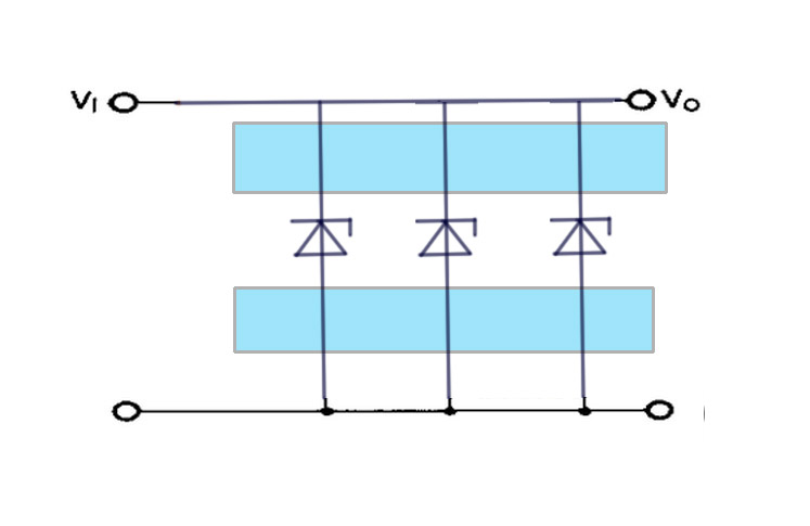

Dagegen könnte man einfach 3 Z-Dioden parallelschalten. Nun kommen
sicher wieder einige: Aber Dioden schaltet man nicht parallel mimimi.
Das betrifft normale Dioden oder LED mit negativem TK, die Z-Diode hat
hier positiven TK. Sie sollten nur vom gleichen Band sein, wegen der
Spannungstoleranzen.
> Betrifft dies auch den Shuntregler? bzw. die 7805er Methode?
Ersteres natürlich nicht, und auch die Zener-Transistor-Kombi nicht,
weil das sich erwärmende Element ja der Leistungstransistor ist und
nicht die Zenerdiode oder der TL431.
Ich hab noch ein paar SZ600/6.2V rumliegen, das sind Leistungszener aus
der Zone mit Schraubgewinde. Damit könnte man die Spannung auf 6V
begrenzen und dann mit einem LDO oder 2 Dioden (und Grundlast) auf 5V
kommen. Oder Du nimmst eine Z-Diode 9V und den Leistungstransistor,
begrenzt damit die Spannung auf 9.5V und regelst mit dem 7805 auf 5V.
Das wäre eine sehr saubere Lösung mit nur geringfügig höheren Verlusten.
> unklar.
Weil beim Losfahren, wenn der Dynamo noch wenig Leistung bringt, der
normale Schaltregler (im Gegensatz zum LT3652 MPPT Regler von Timm
Thaler), die mangelnde Spannung beantwortet in dem er massiv Strom
zieht, und damit den Dynamo in die Knie zwingt. Auf Grund des miesen
Arbeitspunktes wird er dann auch wenn es schneller geht und die Leistung
reicht nie mehr mit der Spannung hoch kommen sondern in dem miesen
Arbeitspunkt bleiben.
Pepp, bei dir reicht's vorne und hinten nicht. Du verstehst Dynamos
nicht, Schaltregler nicht, kannst nicht im Web suchen und untersuchst
deine eigenen Ergüsse nicht ausreichend aus Plausibilität.
Die Schulbank bis zu Ende drücken, mindestens zwei Semester
E-Technik-Studium für die Grundlagen dranhängen.
Bis dahin bleibt als Grundlage: Ein Fahrraddynamo liefert 3W, in Form
von 0.5A bei 6V.
hmmm, ist das so?
Ich war glatt der Meinung der Eingangsstrom bei einem stepdown ist eine
Funktion vom Ausgangstrom aber reduziert um die Spannungsdifferenz.
Wobei 0,5A (wenn der USB Verbraucher soviel zieht, mein GPS Trakker
jedenfalls nicht) durchaus gebracht werden können, müssen bei typischer
3W Beleuchtung an 6V
Ich sehe das nicht so das ein Schaltregler bei 0,5A 0V liefert,
vielleicht hast du ja eigene Messergebnisse.
Wenn ich noch radfahren würde könnte ich das mal aufbauen und messen,
ist aber nicht so einfach das Vorderrad in Drehung zu halten,
Bohrmaschine am Gummi und dabei Rad halten.
von Timm T. (Gast)
Joachim B. schrieb:
> hmmm, ist das so?
Ja, ist so. Deswegen gehen normale Schaltregler auch nur bedingt an
Solarpanels.
Bei 0V kann der Regler natürlich nichts wandeln. Jeder Regler hat eine
Einschaltschwelle, ab der er aktiv wird. Beim Einschalten zieht er
maximal möglichen Strom, weil er schnell die vorgegebene
Ausgangsspannung erreichen will. Dabei bricht natürlich die
Eingangsspannung zusammen und der Regler schaltet ab. Die
Eingangsspannung steigt wieder... der Regler bleibt irgendwo an der
Einschaltsschwelle mit mieser Leistungsausbeute des Dynamos oder des
Solarpanels hängen und je nach anliegender Last geht auch die
Ausgangsspannung nicht hoch oder bricht zyklisch zusammen.
Das kann man auch an einem Labornetzteil mit einstellbarer
Strombegrenzung und nicht zu großem Ausgangselko (puffert sonst den
Einschaltstrom ab, so daß die Strombegrenzung nicht greift) testen.
Abmildern kann man das durch Regler mit Eingangsstrombegrenzung, die
haben aber meist nur geringe Leistung, oder durch Regler wie den
MPPT-Tracker von Linear, die halt die Eingangsspannung berücksichtigen
und hochhalten, dafür aber keinen Ausgangsstrom garantieren, was beim
Akkuladen egal ist.
von MaWin (Gast)
Joachim B. schrieb:
> hmmm, ist das so?
Ja.
Er schaltet USB und Licht als Verbraucher an,.
Die wollen 6V/0.5A + 5V/0.5A, zusammen 1A bei 6V.
Der Dynamo hat noch wenig Spannung weil das Fahrrad steht.
Nun fährt man los und die Spannung am Dynamo steigt weil er etwas Strom
produziert, sagen wir 0.1A.
Der Regler lässt die ganzen 0.1A an die Verbraucher durch, die Spannung
ist noch gering weil das Licht bei 0.1A vielleicht 1V erlaubt, USB kommt
noch gar nicht.
Auch wenn der Strom beim schneller fahren auf 0.5A steigt, lässt der
Regler quasi den Schalttransistor geschlossen, also alles durch, die
Spannung bleibt niedrig weil es zwar für Licht alleine und USB alleine
reichen würde, aber beide parallel dranhängen, das drückt die Spannung,
sagen wir auf 3.5V.
Der Dynamo liefert beim ausreichend schnelle fahren 0.6A, aber der
Schaltregler ist immer noch dauernd eingeschaltet, denn die Verbraucher,
Licht + USB, brauchen zusammen mehr als 0.6A, nämlich 1A.
Dieses 1A wird der Dynamo aber, da er annähernd eine Konstantstromquelle
ist, nicht liefern, also geht es nicht weiter aufwärts mit der Spannung,
die bleibt nachhaltig unter 6V.
folgende Varianten würden sich nach dem Brückengleichrichter und vor dem
Elko 6,3V / 6800µF befinden (siehe Bild > gelbe Fläche):
Variante 1:  3x Z-Dioden parallel (je 5,1V / 5W (möglichst baugleich))
A) steht mir hier auch (im Vergl. zu nur einer Diode(wie beim
minimal-lader)) mehr Strom am Ausgang zu Verfügung?
B) entsteht hier weniger Wärme(wieder im Vergleich zum
standard-minimal-lader)?
C) habe ich die Kühlflächen richtig eingezeichnet?
Variante 2: Shunt-Regler
A) Wie hoch müssen die Widerstände R3 und R4 sein? (blau)
B) hab ich die Emitter, Basis, Kollektor richtig eingezeichnet? (grün,
rot)
C) Ist die Polung(+-) von Uout dann wie "lila" oder wie "orange"? (ich
glaube wie "lila")
D) der rechts oben im Bild (mit grüner Beschr.) ist der
Leistungstransistor
und der links unten (roter Beschr.) der TL431
(http://www.reichelt.de/TL-431-ACLP/3/index.html?ACTION=3&GROUPID=2920&ARTICLE=39793&OFFSET=16&;)
richtig?
E) welche Widerstände für R2 und welchen Poti(R1) bräucht ich noch am
besten?
Variante 3: LT3652 (MPPT)
A) ist hier mehr/weniger Muskelkraft nötig, wie bei Variante 1 oder 2?
B) welche Bauteile bräucht ich alles und müsst ich sie verlöten?
Frage:
- Welche der 3 Varianten würdet IHR in euer Fahrrad zwischen
Brückengleichrichter und 6,3VElko einbauen, wenn ihr einen Nabendynamo
(mit max. gemessener 32V) bereits eingespeicht habt?
Mein Dynamo wäre übrigens der hier: shutter precision pv8
(http://www.sp-dynamo.com/8-series-pic/PV-8-QR-01.pdf)
Mein Handy zieht ca. 900mA und mein Tablet ca. 1,21A. nehm ich
minderwertigere oder sehr lange USB-Kabel, dann fließt auch weniger
Strom. die Werte beziehen sich aber auf mein "bestes" Kabel und einen
2A-Ladeadapter(Steckdose).
- Wie würdet Ihr die Varianten staffeln? bezogen auf Stromausbeute &
Wirkungsgrad?
@MaWin:
> Ja, ein Nabendynamo schafft vielleicht 6W, aber nur wenn man ihn austrickst.
Wie erreicht man dies?
@Timm:
> normale Dioden oder LED mit negativem TK, die Z-Diode hat hier positiven TK
was bedeutet die Abk. TK?
nö, Emitter ist immer der Pfeil

von Timm T. (Gast)
Natürlich nicht, den Strom begrenzt der Dynamo. Die Wärmeverluste werden
nur besser verteilt.
Natürlich nicht, sie verteilt sich nur auf 3 Dioden. Die Temperatur geht
nicht so hoch, aber das hängt auch von den Kühlflächen ab.
Ja, als Kühlflächen eignen sich hervorragend Abschnitte aus
Konservendosenblech (verzinnt, unbeschichtet) oder den Blechböden von
diversen Dosen (Cappucino oder so). Mußt Du halt mal rumsuchen, was sich
löten läßt.
R3 gar nicht, das ist der Innenwiderstand Deines Dynamos.
R4 würde ich 470 bis 680ohm nehmen, weil der TL431 0.5 bis 1mA Strom zum
Regeln möchte.
R1 = R2 = 10k, oder R1 als Poti 10k + Festwiderstand 4k7 und R2 = 10k.
> rot)
Nö, Pfeil ist immer Emitter.
> glaube wie "lila")
Ja, Plus ist oben, wo Vo steht.
> Leistungstransistor BD-241
Nain. Wie Du unschwer im Schaltbild erkennst, brauchst Du an dieser
Stelle einen PNP-Transistor. Das wäre z.B. ein BD240. Hier ist es nun,
anders als bei der Zener-Transistor-Kombi, nicht egal.
Ja. TL431 findest Du auch oft in Schaltnetzteilen auf der Sekundärseite
in der Nähe des Optokopplers, der die Regelung auf die Primärseite
zurücküberträgt.
Vergiß es. Den gibts nur als Mini-SMD, der braucht eine ordentliche
Platine und den bekommst Du nicht vor dem Urlaub zum Laufen.

von Timm T. (Gast)
Pepp M. schrieb:
> alles klar, anders auch gesagt ..da die Z-Diode ein Heißleiter ist.
Vorsicht, bei der Zenerdiode hängt das von der Zenerspannung ab. Unter
4V negativer TK, die Zenerspannung sinkt mit Erwärmung, über 5V
positiver TK, die Zenerspannung steigt mit Erwärmung. Um 4-5V (unter
Beachtung eines Toleranzbandes) ändert sich die Zenerspannung nur
gering. 1mV/K heißt, die Spannung ändert sich bei Temperaturerhöhung von
20°C auf 120°C gerade mal um 100mV. Da ist die Änderung durch den
unterschiedlichen Strom stärker.
Pepp M. schrieb:
> ..nein, ich meinte wie man es schafft ihn auszutricksen, dass
> man 6W statt 3W hat.
Naja, wenn Du bei 12V die 0.5A ziehen kannst, hast Du doch 6W. Dafür
brauchst Du natürlich mehr Tretleistung, gibt nix geschenkt. Die 12V
bekommst Du auch nur unter Last bei entsprechenden Geschwindigkeiten.
Pepp M. schrieb:
> und stimmen die Transistorbeschriftungen jetzt?
Nain. Der TL431 ist kein Transistor.
@Timm: Danke für die aufschlussreiche Antworten :-)
hab ich die Beschriftungen jetzt alle richtig? (0,5A soll heißen max.
0,5A)
> Was machen die Geräte, wenn die Spannungsquelle weniger Strom liefert?
weiß ich nicht. ..vermute dass der Ladevorgang dann einfach länger
dauert.
Hat die Zener-Variante gegenüber der TL431-Variante keinerlei
Vor-Nachteile? (außer, dass sie wahrsch. einfacher/schneller zu bauen
ist)
verstehe, bezieht sich die 1mV/K also nur auf den Bereich 4-5V? und sind
dass dann + oder - 100mV?
> Da ist die Änderung durch den unterschiedlichen Strom stärker.
> ist)
Doch, natürlich. Da Du sicher das Datenblatt der ZD-5.1-5 bei Reichelt
angesehen hast, wirst Du gesehen haben, daß die Zenerspannung eine
Toleranz von 4.8 bis 5.4V hat (Seite 2) => Fertigungstoleranz.
Du kannst also je nach Diode Deinem Gerät 4.8 oder auch 5.4V liefern,
und da kannst Du kaum was machen, außer andere Dioden nehmen.
Die TL431 kannst Du mit dem Poti genau auf 5.0 oder auch 5.2V
einstellen, und die hält der auch.
Das kannst Du aber auch mit 3 Zenerdioden 8.2V oder 9.1V und einem 7805
als Regler auf 5V erreichen, mit geringfügig höheren Verlusten (und ohne
Poti).
Da Du sicher das Datenblatt der ZD-5.1-5 bei Reichelt angesehen hast,
wirst Du auf Seite 4 in Bild 2 gesehen haben, daß der TK eine Toleranz
bei 5V von -0.5 bis 1.5mV/K hat. Es können also je nach Charge -50 oder
auch +150mV bei 100K sein => Fertigungstoleranz.
> Was heißt das genau?
Daß das obige Argument "bei der Zenervariante läuft Dir die Spannung
hoch, wenn die Diode heiß wird" hier nicht ins Gewicht fällt. Ich würde
trotzdem 3 Dioden nehmen. Wenn das Rad in der Sonne stand, der Kasten
sich auf 80°C aufgeheizt hat und Du dann den Berg runterdüst, Dein Handy
keinen Strom zieht, weil es schon voll ist und dann die Diode wegen
Überhitzung aufgibt, hast Du 32V am Handy anliegen... Du verstehst?

von Bernd K. (bmk)
> ist)
TL431 hat eigentlich nur Vorteile und ist auch noch einstellabr.

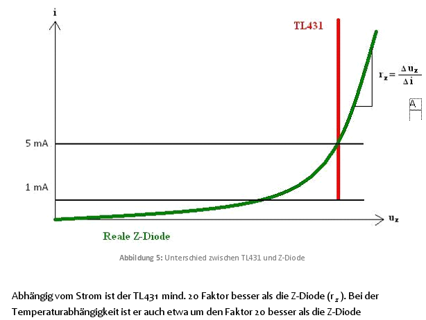

von MaWin (Gast)
Dein Bild ist Fake.
Eine Z-Diode ist besser, deutlich besser.
Deine Kennlinie ist die Vorwärts-Kennlinie einer normalen Diode oder
LED.
von Bernd K. (bmk)
Bei dem Bild handelt es sich nach meiner Erinnerung um eine Z-Diode
um die 3V. Und die haben durchaus so eine grottige Kennlinie.
von MaWin (Gast)
Darum habe ich extra für dich die Kennlinie um die es hier geht orange
eingefärbt.

noch paar Bauteile aus meinem ausschlacht-Netzteil konnt ich
entziffern/auslöten:
- MOSPEC S20C40C 2A (hat 3 Füsschen)
- F 1H0165R s 047 (hat 4 Füsschen)
http://www.datasheet4u.com/datasheet/1/H/0/1H0165R_Fairchild.pdf.html
- ZenerDioden siehe Bild (allerdings weiß ich nicht wie ich die
Parameter bestimmen kann. hätte ein Labornetzteil.)
- LM317T (den fand ich noch wo anders rumliegen)
ist eines dieser Bauteile für meinen Zweck noch brauchbar?

> ..mit 3 Zenerdioden 8.2V oder 9.1V und einem 7805 ..
hab keine 8,2V 5W Zener gefunden würde eine
http://www.reichelt.de/Diodes-Z-5-0W/ZD-5W-6-8V/3/index.html?&ACTION=3&LA=2&ARTICLE=145341&GROUPID=6563&artnr=ZD-5W+6%2C8V
oder eine
http://www.reichelt.de/Diodes-Z-5-0W/ZD-5W-6-2V/3/index.html?&ACTION=3&LA=2&ARTICLE=145338&GROUPID=6563&artnr=ZD-5W+6%2C2V
auch gehen?

Eine Doppel-Schottkydiode, allenfalls als Gleichrichter.
Ein Power-Schalter. Nö, nicht nutzbar.
In Sperrichtung mit einem Widerstand 1kohm in Reihe ans Netzteil,
Spannung über der Diode messen, Netzteil langsam hochdrehen und Spannung
beobachten.

> hab keine 8,2V 5W Zener gefunden würde eine...
Nein, der 7805 oder 317 möchte schon 2-3V Spannungsabfall zum Regeln
haben.
Aber stimmt, Reichelt hat die nicht im Programm. Tipp: Was passiert
wohl, wenn man zwei Zenerdioden, z.B. 3.6V und 3.6V oder 3.6V und 4.7V
in Reihe schaltet?
> kann so eine ähnliche Überhitzungsgefahr bei der TL431 Variante auch
> vorkommen?
Wenn der Transistor nicht ordentlich gekühlt wird. Aber auch bei 3
Zenerdioden (5W-Variante) hätte ich da keine Bedenken, ordentliche
Kühlbleche vorausgesetzt. Wichtig ist auf jeden Fall ein mechanisch
stabiler Aufbau. Erst zu den Zenerdioden führen, dann von da zum
Verbraucher. Und auf jeden Fall würde ich das vor dem Einsatz am 500 Eur
Handy mit einer Dummylast unter realen Bedingungen testen.

> in Sperrrichtung .. 1kΩ Widerstand .. Netzteil langsam hochdrehen und Spannung
beobachten.
mmh.. steigt schnell auf 0,6V (bei 5V Eingang) steigt dann langsam
weiter bis ca. 0,75V (bei 30V Eingang).
Kann ich bei meinen Dioden überhaupt feststellen ob sie 5W-Dioden sind?
ich glaub ich kauf mir gleich die richtigen, bevor ich am Schluss 20
Dioden parallel und in Reihe schließen muss..
nochmal zum TL431:
- stimmen die Beschriftungen jetzt alle?
- kann ich auch statt dem Festwiderstand 4k7 was andres nehmen. z.b. nen
normalen Widerstand oder ganz weglassen? hab grad keinen
Festwiderstand..
Deal?

Wie wäre es mal mit Umpolen? Bitte informiere Dich doch mal bei
Wikipedia über die Funktionsweise und die Kennlinie einer normalen Diode
und einer Zenerdiode.
5W-Dioden sind das garantiert nicht, die Dioden im Glaskörper können
höchsten 0.5W ab.
> Festwiderstand..
Ein Festwiderstand ist ein normaler Widerstand. Festwiderstand heiß nur,
daß er nicht einstellbar ist wie das Poti. Mit der Kombination 10k Poti
und 4k7 Festwiderstand kannst Du den Sollwiderstand von 10k für 5V am
Ausgang um +/-50% verändern und damit die Spannung genau abgleichen.
hab ich schon ausprobiert, da lässt er dann alles durch..
dacht ich mir schon, dass der nicht für 5W ausgelegt ist.
dh. es ging statt dem Festwiderstand 4k7 auch ein 5k Widerstand.
und hat jemand ne idee wo ich den TL431/A und PNP (wie BD240) günstig
bekommen könnt?
oder die entsprechenden 5W-Z-Dioden

aber nochmal zur Frage, ob ich fürn Poti auch einfach nen normalen
Kohleschichtwiderstand statt so nen Festwiderstand verwenden kann?
oh je wenn du nicht mal den nicht vorhandenen Unterschied verstehst
müsste hier Ende sein.
Fragst du in Echt ob du beim Gemüseeintopf statt Gemüse Möhren nehmen
kannst?
achso, festwiderstand heißt er nur, weil er nicht variabel einstellbar
ist. ;D ou mann. seh den Wald vor lauter Bäumen ned :D
ist es empfehlenswert, dass ich die
Solarplatte(Beitrag "Welche Elektronik für meine Solarplatte?") mit dem
Dynamo(nach Brückengleichrichter) parallel an z.B. die 3
Z-Dioden(5,1V-5W) häng?

von Peter M. (r2d3)
Ganz zu Anfang Deines Beitragsfaden wolltest Du Deinen Dynamo besonders
effektiv nutzen.
Pepp M. schrieb:
> Hey,
Mittlerweile machst Du genau das Gegenteil:
Die überschüssige Spannung Deines Dynamos jenseits von 5V sollen nun mit
Z-Dioden und/oder anderen Konstruktionen verbrannt werden.
Das ist besonders unsinnig, weil Dein Smartphone wohl mehr Leistung
benötigt, als Dein Dynamo liefern kann. Von daher solltest Du eigentlich
jedes Watt Leistung, bzw. anschaulicher, jedes Volt Ausgangsspannung
nutzen.
Deine Reaktion auf das Problem besteht darin, dass Du das Problem auch
noch verschlimmbesserst, Motto "Viel hilft viel". Jetzt muss auch noch
eine zusätzliche "Solarplatte" als Heizung herhalten.
Pepp M. schrieb:
> werd jetzt 2-gleisig und auch mit solar fahren, lässt sich da vielleicht
> was kombinieren (so wie ichs vorhab)?
> bzw. würde ein Spannungswandler langen oder isses besser fürn Dynamo
> einen und für Solar einen. und dann beide parallel zusammenschalten?
Diese abenteuerliche Konstruktion entwickelt sich in Richtung eines
Hochleistungsfusswärmers, Du musst einfach nur noch ein bischen
Widerstandsdraht in Deine Schuhe legen. Den linken Schuh betreibst Du
mit der Solarzelle, den rechten mit dem Dynamo. Elektronik ist nicht
erforderlich - einfach direkt anschließen!
Wertvolle Hinweise ignorierst Du, oder Du bist genauso Anfänger wie ich,
weil Du wichtige Lösungshinweise ignorierst, wie diesen hier:
Der Akku erspart Dir die Umwandlung überschüssiger Dynamoenergie in
Wärme und steigert den von Dir angestrebten Wirkungsgrad.
Auch auf den zweiten Hinweis bist Du nicht eingegangen:
Michael X. schrieb:
> Die Aufgabenstellung ist alt. Schau dir den Forumslader an. Die alte
> Schaltung mit dem LM1086 und Pufferakku funktioniert bei vielen
> Radfahrern. Und ist auch für Nichtelektroniker nachbausicher. Die
> Umschaltung für den Serienkondensator kann man sich sparen.
> http://www.forumslader.de/12V-Version-mit-zusaetzlichem-USB.209.0.html
Hier gibt es eine fertige Lösung mit billigen Komponenten, am teuersten
werden wohl der oder die Akkus sein.
Dein Elektronikwissen reicht nicht aus, um eine Schaltung zu entwickeln.
Es reicht auch leider noch nicht aus, um die Hinweise der Profis hier zu
verstehen.
Geh' hin und bau den verlinkten Forenlader!
Das ist momentan das produktivste, was Du machen kannst.
Und wenn Du hier noch einen dritten Beitragsfaden zum selben Thema
aufmachst, wird Dir das auch nicht weiterhelfen und Freunde machst Du
Dir damit wohl weniger.
