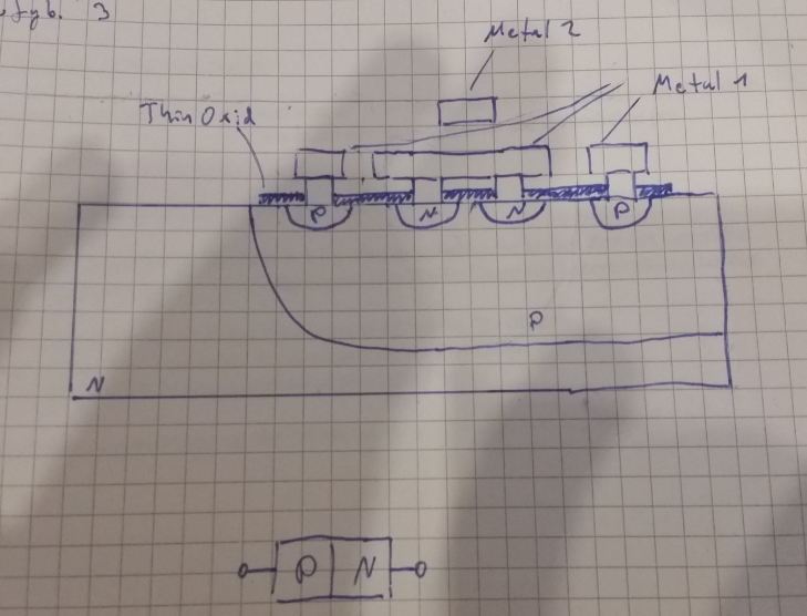

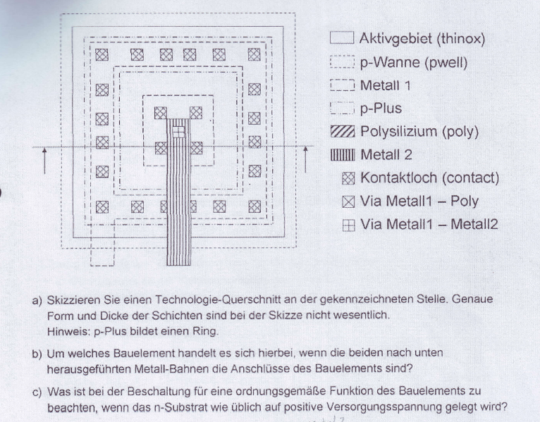

ich bin auf eine Aufgabe gestoßen, bei der ich mir nicht sicher bin, ob
sie so richtig gelöst ist. Dabei wird ein Technologielayout vorgegeben,
gesucht ist das Bauelement, das realisiert wurde.
a) Hab ich gelöst und befindet sich im Anhang.
b) Meine Vermutung ist, dass es sich um eine Diode handelt
(PN-Übergang).
c) Ich würde aufgrund b) antworten, dass ein Vorwiderstand nötig ist.

Gast #4188948
a) und b) sehen für mich ganz gut aus.
Zu c): ich weiß auch nicht genau, was der Aufgabensteller hier hören
will. Der Hinweis "wenn das n-Substrat wie üblich auf positive
Versorgungsspannung gelegt wird" könnte darauf hindeuten, dass er eine
Aussage zu erlaubten Spannungswerten an den Anschlüssen möchte (damit
zwischen p-Wanne und n-Substrat kein Strom fließt).
