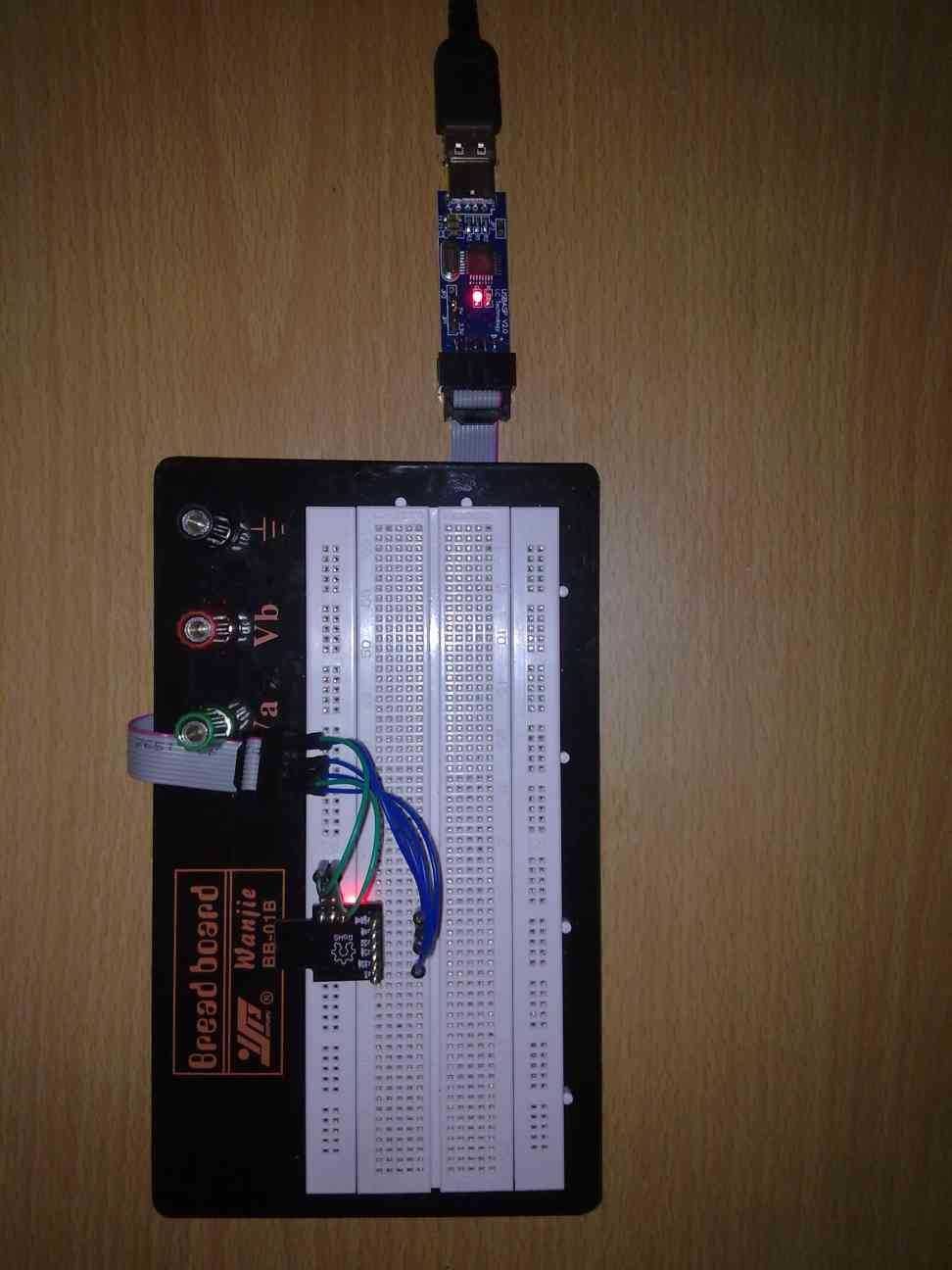

Frage 2:
Welche Pins des Programmers muss ich an welchen des ATiny85 anlegen ?
Mein Schaltbild liegt im Anhang:
Ich denke das dies mit der 5V Einstellung läuft, 3.3V sind
über einen jumper schaltbar:
Vielen Dank für Hinweise
 K. aus B.

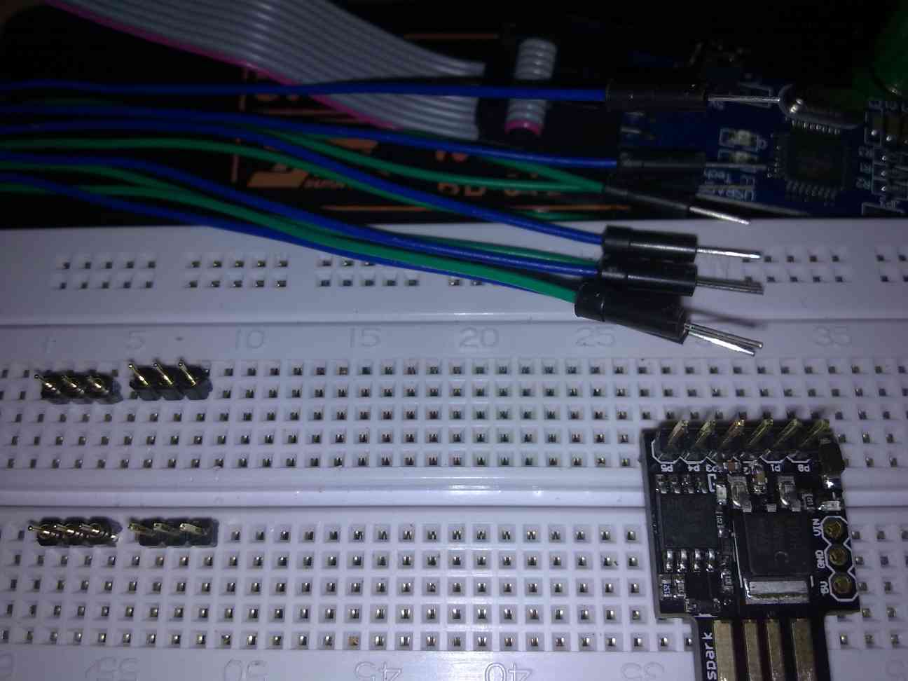

Danke Ulrich,
naja wie man sieht gibt es dort auch verschiedene Hinweise,
am Ende habe ich in meiner eigenen Schlatbild -Anlage die benötigten
Hinweise aufgegriffen. Das USB Atiny85 Board konnte ich mit
Stifftleisten
so verklemmen das es ohne Löten eine Verbindung auf dem Steckbrett
liefert.

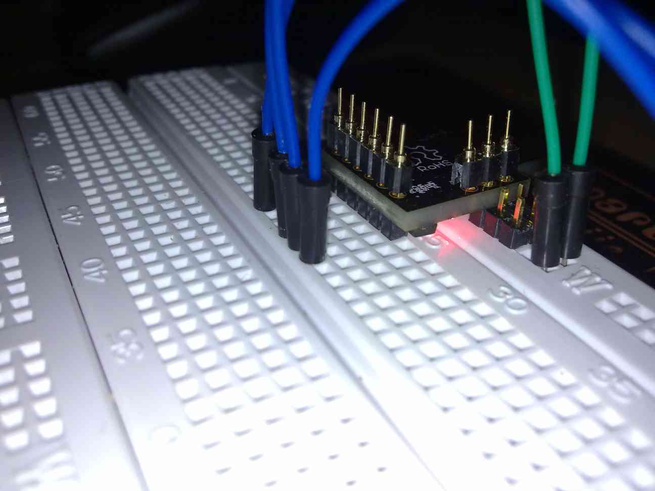

Der Hersteller sagte, das das Reset -Fusebit gesetzt ist. Ein Auslesen
mit
avrdude -P usb -c USBasp -p t85 -U flash:r:TestDump.hex:i
ergab eine 14 Byte Datei. Warum liest "er" nicht alles aus ?
Oder verhindert dies, bereits das geblockte Resetfusebit ?
Danke für Hinweise hier der Aufbau in der Anlage..
Dabei entsteht auch eine avrdude warnung:
cannot set sck period. please check for usbasp firmware update.
Lg
 K aus Berlin

Danke Dir,
ich habe nun das ganze mit 3.3V laufen, und es funktiniert mit dem
Auslesen.
Allerdings ein wenig verwirrt warum es mit 5v nicht geht, der Baustein
hat sogar eine eigene 5V Referenz, die liegt nun leer auf der Schaltung,
da ich direkt die vcc vom programmer drauf legte.
Danke erstmal für die Hinweise, atmel studio mag ich nicht da es gegen
meine aktuellen VisualStudio -Projekte wirkt.
Danke der Hinweise alles fein nun, montags schon...
G
 K aus B
