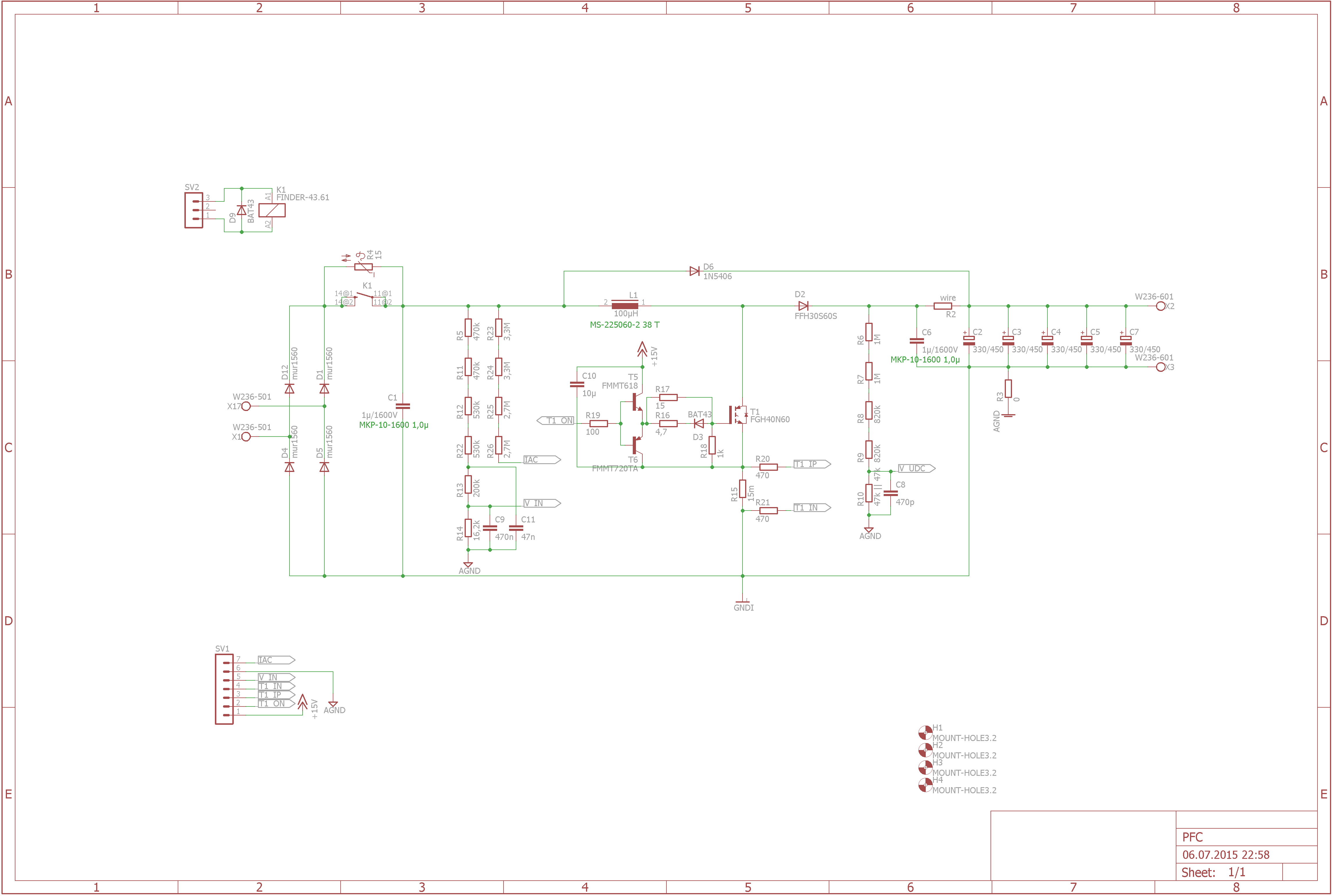

Hallo liebes Forum,
für mein Projekt "innovative Röhren-PA"
Beitrag "Innovationen bei der Röhren-PA"
möchte ich eine PFC bauen, die eine geregelte Zwischenkreisspannung mit
ausreichend Puffer für PEP-Spitzen zur Verfügung stellt.
Im ersten Ritt soll dazu ein FAN9672 verwendet werden, der zweimal den
angehängten Leistungsteil ansteuert. Die beiden Leistungsteile sollen
zusammen an ein Lüfteraggregat mit 0,4 k/W montiert werden. Der
Eingangsfilter wird getrennt aufgebaut.
Die Schaltung entstammt dem Datenblatt des FAN, die Anforderungen:
- Eingang 180 - 260 VAC
- Ausgang 400 V / 8 A
- Lastbereich 10 bis 100 %, Wirkungsgrad > 90 %
- Leistungsfaktor und THD nicht so wichtig
Die PFC wird nur kurzzeitig (paar s) mit Volllast betrieben, deshalb
habe ich die Cs im Ripplestrom bewusst etwas überfahren.

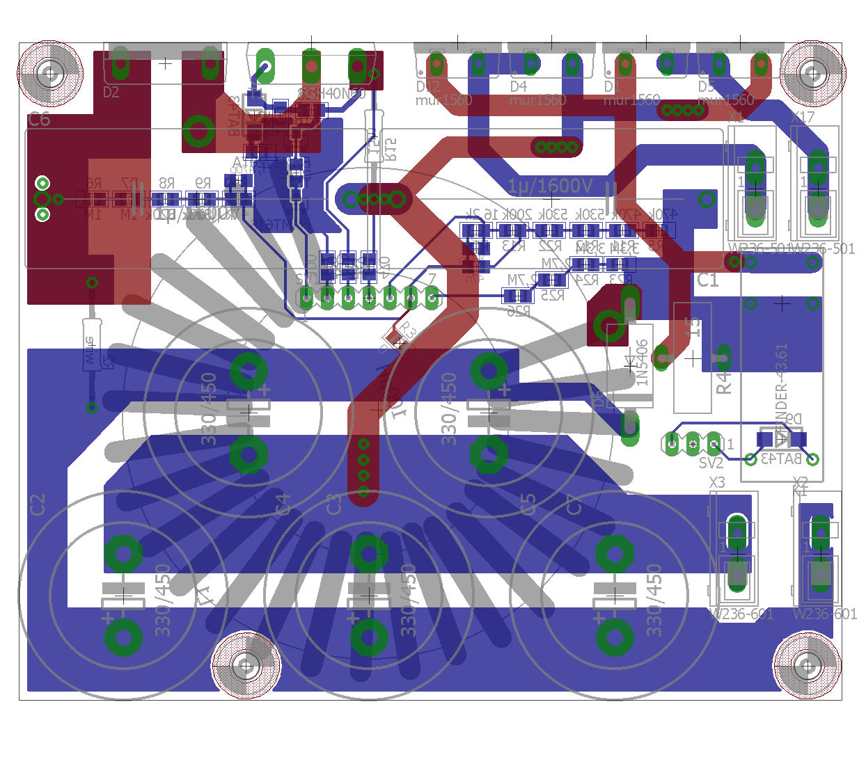

Zum Layout: der Ringkern sitzt auf der Unterseite.
Bitte schaut doch mal auf meinen ersten Anlauf drauf und gebt mir
Hinweise was vll falsch ist.
Ein paar Fragen habe ich außerdem noch:
- ist es ok, wenn ich die Ausgangs-C beiden Flachbaugruppen mit 20 cm
Litze verbinde? Der 1µ sollte ja den hochfrequenten Ripple aufnehmen.
- die IGBT-Ansteuerung mit sot23 Transistoren wirkt beängstigend klein,
aber anhand des Qg des FGH40N60 sollte es reichen. Passt das?
- was passiert eigentlich, wenn der Ausgangsstrom zu groß wird? Ich
verstehe das Datenblatt des FAN9672 da nicht.
Danke im Voraus und viele Grüße
Bernhard
von MaWin (Gast)
Nicht wirklich, Netzfilter weggelassen und Entstörung am shunt ("Close
to IC"), ausserdem finde ich es merkwürdig, daß du zwei mal
Gleichrichter und Siebelkos haben willst, wo der FAN doch nur eine
Ausgangsspannung regeln kann.
von Bernhard _. (Firma: dl1bg) (bernhard_)
Hallo MaWin,
ich denke wir sind uns einig, dass zur Filterung der Analogsignale nur
die Abblockkondensatoren nahe an den IC müssen.
Die Gleichrichterdioden kosten bei doppeltem Strom und gleichem
Spannungsverlust mehr als doppelt so viel und 4*TO247 ist kaum kleiner
als 8*TO220. Die Kondensatoren brauche ich wegen dem Stromripple (wenn
ich mich nicht verrechnet habe) und entscheide also nur über ihre
Position.
Die Aufteilung mit je einer Phase pro board macht das Ganze skalierbar
und Eagle-Light-Fähig (80x100). Ob die komplette Trennung tatsächlich
Probleme macht, das habe ich ja gefragt.
Grüße
B
von Klaus R. (klara)
ich vermisse bei Deiner PCF die Messung des Stromes. Ich habe mal kurz
das Datenblatt des FAN9672 überflogen. In der Schaltung macht man dies
wohl über die PINs ZCD1 und ZCD2, Zero Current Detector for Phase.
mfg klaus
Gerade habe ich die o. g. Schaltung (nur einkanälig) in Betrieb gehabt,
zur Ansteuerung habe ich schlichtweg weiterhin das Datenblatt
nachgebaut.
Die Regeleigenschaften (Leerlauf, ein paar Zwischenstufen und 1,4 kW)
sind in Ordnung, aus der Erwärmung schließe ich mal auf einen
ordentlichen Wirkungsgrad.
Gemessen habe ich bisher (nur) die Ströme per Multimeter, die
Eingangsspannung und die Gateansteuerung, passt alles.
Soweit so gut, dann wollte ich die Schaltung "sanft" im Überlastbereich
betreiben und habe dazu den Widerstand an ILIMIT von 30k nach 6,8 k
geändert, was einen max. durchschnittlichen Eingangsstrom vom von rund
5,5 A bewirken sollte.
Beim nächsten Test wurde tatsächlich der Ausgangsstrom auf 3,7 A bei 325
V begrenzt (ergibt 5,2 A bei 230 V ein), dabei ist aber der IGBT
gestorben.
Daraus schließe ich mal, dass der stromgeregelte Betrieb generell
funktioniert aber der Duty Cycle zu klein für meine
Gate-Treiberschaltung geworden ist.
Anmerkung: die 325 V sind eindeutig mehr als die Netzeingangsspannung,
unter Last waren es nur 310 V peak.
Was sagt ihr dazu?
Und jetzt noch eine Zusammenfassung, nachdem ich mit den Tests fertig
bin.
Die Schaltung verhält sich komplett wie erwartet, mir ist bei den
letzten Tests nur di ungekühlter D6 gestorben.
Die übertragbare Leistung liegt bei 230 V Eingangsspannung bei rund 2,5
kW, danach geht die Drossel in Sättigung.
Beim Ripplestrom hatte ich mich völlig verrechnet, C6 und ein Teil der
Elkos am Ausgang sind unnötig.
-> nachbaufähig, bei Bedarf einfach melden.
von Magic S. (magic_smoke)
Cool. Du kannst ja einfach den letzten Stand (Schaltplan und Layout)
nochmal posten, auch was Du für eine Drossel verwendet hast.
Ich überlege auch gerade ob ich sowas baue.
Schaltplan und Layout sind aktuell, die Drossel ist angegeben und die
überdimensionierten Cs werden eben nicht bestückt.

von Michael K. (Gast)
> Und ich bitte um Verzeihung
Wofür ?
Dafür das Du gar keine PFC bauen willst sondern einen Interleaved Boost,
oder für die markigen Sprüche wovon Web 2.0 lebt ?
250 Leute haben sich das angeschaut, nicht 250 Leute waren da so heiß
drauf das sie es sofort nachgebaut haben.
Ich sehe ehrlich gesagt auch keinen Grund das zu tun.
Hast Du mal PF, THD und EMI gemessen oder überhaupt mal ein Oszi da
reingehalten ?
Ich vermute D6 liefert die ganze Musik und nicht die PFC Stufe. Deswegen
ist die auch gestorben obwohl D6 eigentlich nur im Einschaltmoment
wirksam sein sollte.
Dein Ziel:
Dein Ergebniss:
> 3,7 A bei 325 V , dabei IGBT gestorben.
Zur Erinnerung:
230V * wurzel 2 SIND 325V, wo also bitte ist Dein Boost Anteil ?
Ich sehe zumindest keine  Testaufbau und keine Messung die für mich
irgendwie nachvollziehbar machen würden was da wirklich passiert.
@  Michael
Mit der Diode hast du vollkommen Recht, ich habe den Arbeitspunkt bei
strombegrenztem Betrieb zu niedrig gewählt und dabei ist eben auch mal
(je nachdem wie der Lastwiderstand gerade stand) Strom über die Diode
geflossen.
