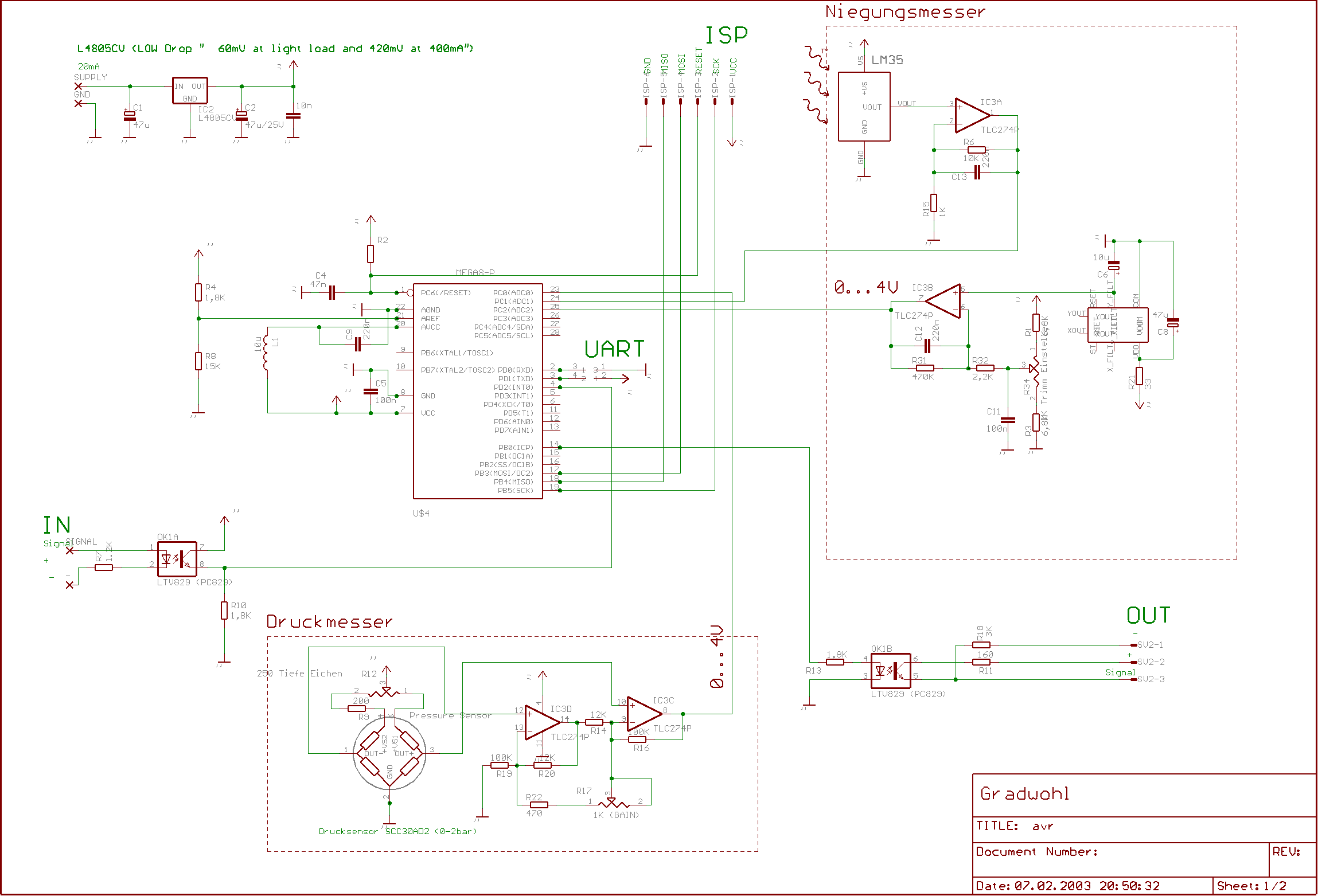

Hallo Hubert,
Weil Du ja einen günstigen Sensor suchst: den ADXL... kann man als
"Freie Sample" bei Analog Devices bestellen. Der ADXL202E(±1g, zwei
Achsen...) ist genauso wie der ADXL05 (±5g, eine Achse..) ein
Beschläunigungssesor.
Ich benutze den ADXL202E zur Neigungsmessung in meinem Modell-Uboot. Mit
Hilfe eines externen Temperatursensors (LM35 6Euro) wird der
Temperaturdrift aufgehoben. Schaltung Siehe Anhang. Oder hier
http://ngrad.bei.t-online.de/microkontroller.htm
Integrieren muss ich bei meiner Schaltung nicht. Man erhält eine
Spannung von 0..4V für zB -30°..+30°, welche an dem AD-Wandler gegeben
wird...
Gruss
Zoltan
