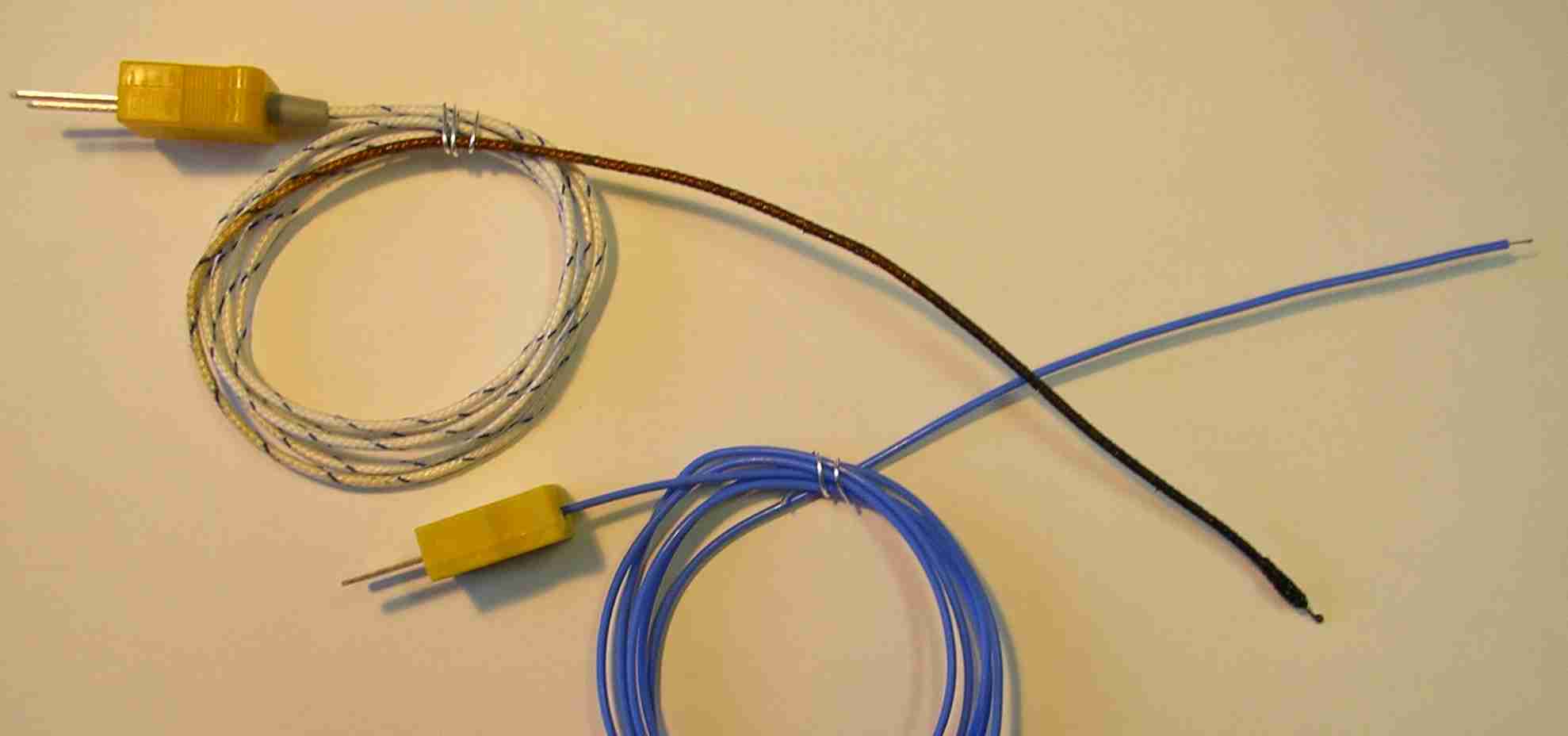

Typ K Elemente enthalten tatsächlich Aluminium...in der Industrie sind sie mir jedenfalls als NiCr-Ni bekannt. Ich würde einfach NiCr-Ni-Draht nehmen, an einem Ende die beiden Adern freilegen, verdrillen und ne Schweißperle draufmachen. So ist das üblich. Die käuflichen Thermometer sind auch für Typ K oder manche auch J ausgelegt...da kann man jeden nehmen. Übergänge kompensiert der IC zum Glück selbst.

Zum Thema Temperaturfühler: Ich verwende den K-TYPE TEMPERATURFÜHLER Artikel-Nr.: 100586 - S3 Ihr Preis: 4,27 EUR von C. Der ist zwar von -50°C ~ 200°C spezifiziert, er sieht jedoch nach längerem Gebrauch noch "wie neu" aus, sodaß ich mir gestatte, dem Forum diesen für einen Versuch vorzuschlagen - während der bei einem MAS-345 Digitalvoltmeter beiliegende Sensor für 0°C bis +400°C spezifiziert ist und dessen Isoliergewebe in meinem DeLonghi-Pizza-Ofen nach kurzer Zeit braun-schwarz und spröde geworden ist. Die Schweiß-Kugel hat ca. 0.3 mm Durchmesser. Auf dem Stecker seht: K CHROMEL + ALUMEL - Vielleicht paßt der (auch vom Preis) ? Gruß, Sodele

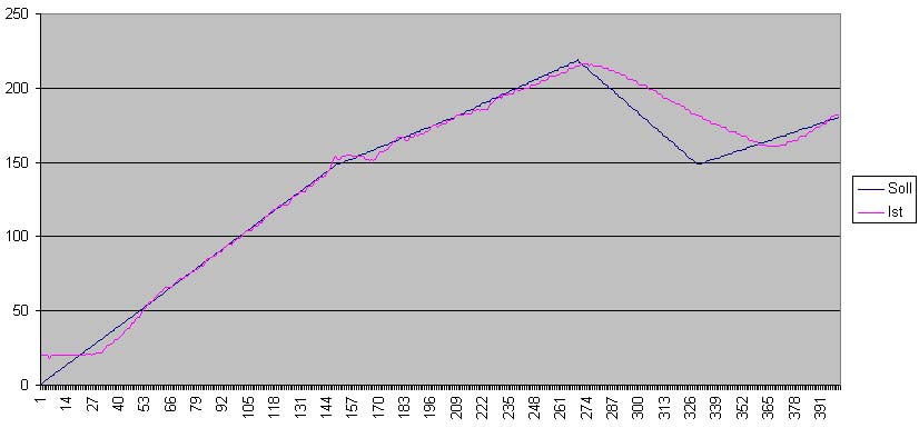

Habe mit meinem Ofen und dem "4148-Sensor" (s.o) mal ein einfaches Temperatur-Profil angefahren (1. Versuch). Sieht für ein simpelstes <code> if (t_ist>t_soll) AUS else EIN; </code> meiner Meinung nach gar nicht mal schlecht aus ;-)
