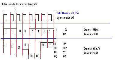

also offen ist noch die Frage:
wie passen die bit und baudraten zusammen, also vom s0 bus und der uk0
schnittstelle bei den unterschiedlichen codierverfahren.
Gabelschaltung klar!?-> UK0 bidirektional Volduplex
S0 klar?? 4 leitungen - 2senden 2empfanen je 192 kbit/s mod ami
Tenärer code,klar? 3 zustäne zu einem zeitpunkt übermittel, dadurch
erhöhung der bitrate bei gleichbleibender baudrate...bsp bild im
anhang
Definition Baud:
Einheit der Schrittgeschwindigkeit (1 Bd = 1 Schritt pro Sekunde), dh
der Häufigkeit der Zustandsänderungen auf einem Übertragungskanal pro
Sekunde. Die einheit Baud wird irrtümlich oft gleichgesetzt mit der in
Bit/s gemessenen Übertragungsgeschwindigkeit. Bei Signalen, die nur
zwei Zustände kennen, ist die Schritt-geschwindigkeit identisch mit der
Übertragungs-geschwindigkeit. ...
vielleicht hilft das erstmal weiter, ich werde jedoch versuchen das
beispiel mit dem 4B3T Code zu untermalen, falls das deine frage sein
sollte... ansonsten müsttest du damit auf die lösung kommen...
dennis
Ps.: im Anhang eine kleine Zeichnung
