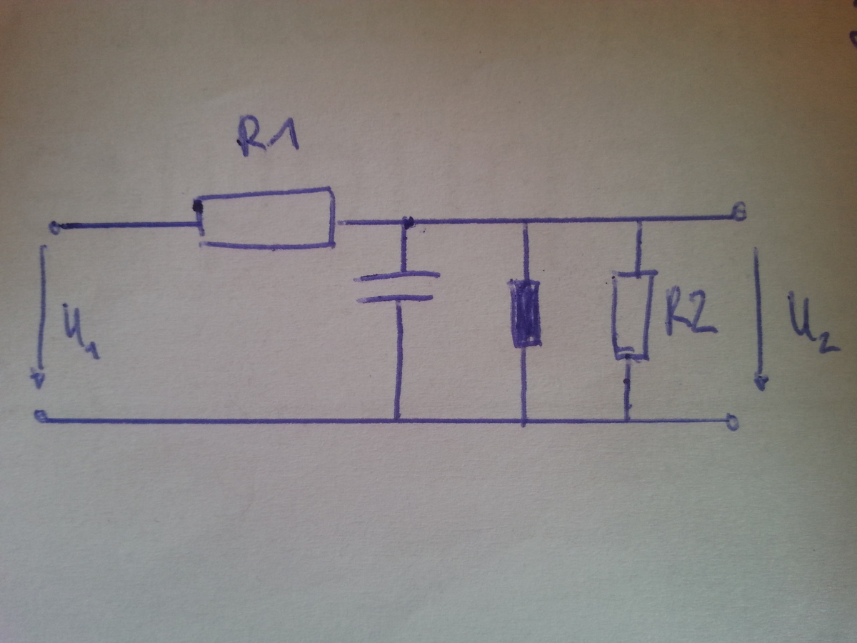

Guten Tag,
Ich möchte die Gesamtimpedanz obiger Schaltung berechnen.
Meine Überlegungen:
Die 3 Impedanzen parallel zum Ausgang mittels Leitwert bestimmen:
Y2 = 1/R2 + j(wC -1/wL)
Der Leitwert am Eingang:
Y1 = 1/R1
Kann ich nun durch einfache Addition den Gesamtleitwert bestimmen?
Also Y = Y1 + Y2 = 1/R1 + 1/R2 + j(wC - 1/wL)
Und dadurch die Gesamtimpedanz:
1/Y = Z = R1 + R2 + 1/(j(wC - 1/wL) ?
Danke vielmals!

Geht auch einfacher:
U1/U2 =[ R1 + (c || L || R2)]/ (c || L || R2)
fertig!!
kannst noch ein wenig die form zurecht-pfuschen damit es schöner
aussieht oder es aucg lassen

Ich hätte gerne ein Ergebnis ohne Imaginärteil im Nenner. Das ist dann
schon ein wenig komplizierter. Und ich habe gehofft, dass es mit dem
Leitwert einfacher zu rechnen ist.

Gesamtwiderstand sollte doch so gehen
und U2
