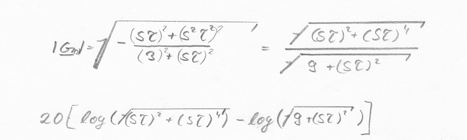

#4192868
Einfache Sache,
Bilde den Betrag des Zählers und subtrahiere den Betrag des Nenners.
ist nichts anderes als bei einem Tiefpass mit der Ü-fkt von 1/(1+sT);
A_zähler = 20*log(1) = 0dB
A_Nenner = 20* log(sqrt(1+T^2))
Edit:
Ist durch die Logarithmus Rechenregeln einsehbar.
log(x/y) = log(x)-log(y)

Guten Tag,
das Video hat leider wenig weitergeholfen.
Leider habe ich bis jetzt auch keins gefunden,
dass die dB Änderung pro Dekade erklärt.
(Die Grenzwerte für f -> 0 bzw -> oo bereitet mir keine Probleme.)
Ich habe mal meinen Versuch,
die oben genannte Funktion zu berechnen, angehängt.
(Eben beim Hochladen gesehen, ich habe noch s drin, sollte w heißen.)
Leider kann ich hier nicht mal mehr so wie in dem Beispiel aus der
Vorlesung vorgehen. Wobei dort der Professor nun einfach betrachtet hat,
was im Log für wT >> 1 bzw << 1 steht.
|G| = 1 / sqrt( 1 + (w*T)^2 );
-10 * log( 1 + (w*T)^2 );
Für wT << 1 = 0
Für wT >> 1 = -20 dB/Dekade
Mit freundlichen Grüßen
Steffen
