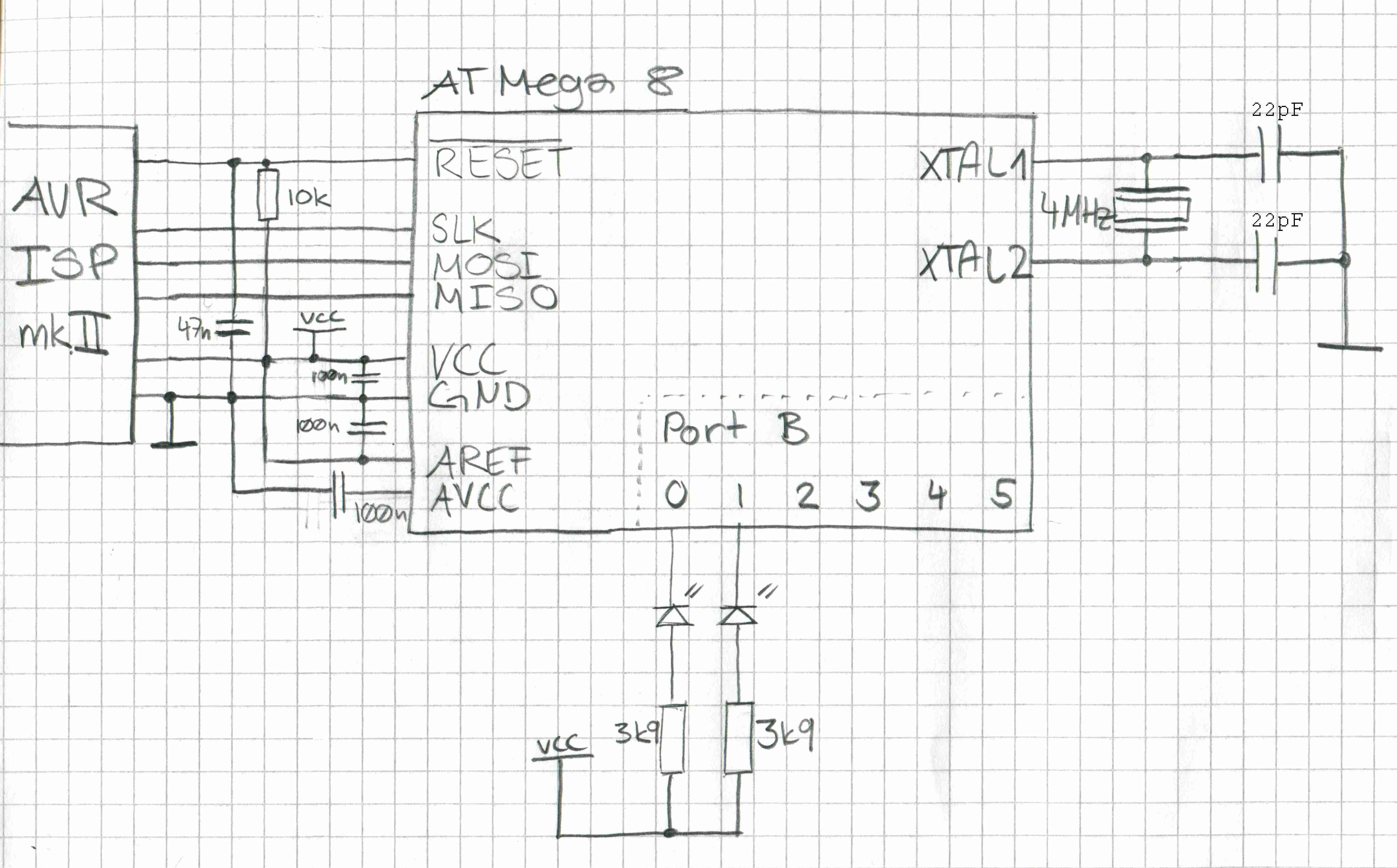

1. Aufbau
Der Aufbau einer programmierbaren Schaltung mit einem ATMega 8 wurde aus
dem Tutorial übernommen und sanft angepasst. Das ganze dazugehörige
Schema findet Ihr im Anhang(handgezeichnet und gescannt, darum JPG!).
Zusätzlich habe ich noch mein Oszilloskop jeweils zwischen LED und
uP-Ausgang geklemmt. Momentan befindet sich alles auf einem Breadboard,
gespiesen wird das Ganze mit einer LM317-Speisung mit 5VDC.

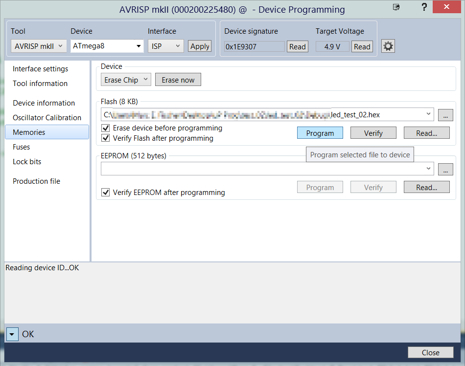

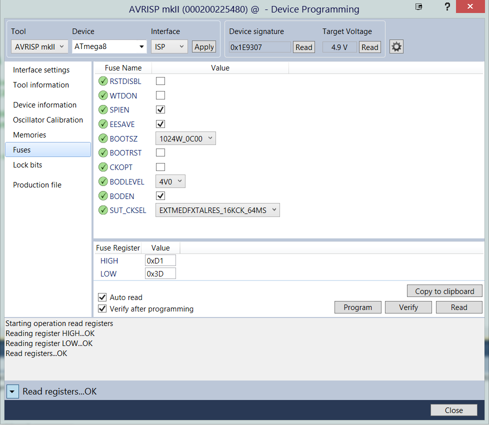

4. bisheriges Vorgehen, aktuelles Problem
- Setzen der Fuse-Bits gemäss Forum (siehe Anhang)
- Lock Bits sind alle offen
- uP lässt sich ansprechen und auslesen
- Erstellen der .hex-Datei aus obigem Code.
- Die .hex-Datei auf den uP aufspielen (siehe Anhang)
- Und dann? ...Nichts passiert?!

Marc F. schrieb:
> ldi r16, 0b00000001 ; 0b00000001 in r16 laden (legt die
> Ausgangskonfigoration in r16 ab)
>          out PORTB, r16      ; r16 ins IO-Register PORTB ausgeben, PB0
> wird dadurch low
du schreibst ne 1 und das soll low sein?
den AVR kenne ich nicht.
PS für mich ist 2^0 = 1 und damit aktiv und high
3,9k ist ziemlich viel reicht grad so für uh LEDs ultra helle, normale
Dunkelleds werden da nicht mehr leuchten.
von Reiner O. (elux)
AVCC verbinde ich (je nach Lage der Dinge) mit Vcc und 100n nach Masse.
3,9k vor den LEDs sind ganz schön viel.
Fuses: BODEN und EESAVE kannst Du erst mal weglassen.
Sieh Dir mal die incl. Datei an: die Ports haben Namen, die man
verwenden kann, also so:
 ldi r16, (1<<PB0)+(1<<PB1)
Sieh Dir mal diese Seite an:
http://www.avr-asm-tutorial.net/avr_de/beginner/index.html
MfG
Elux
von Icke ®. (49636b65)
Hardwareaufbau kontrollieren. Sind die LEDs wirklich am richtigen Port
angeschlossen? Foto vom Steckbrett?
von Werner (Gast)
.. ich würde auch sagen: ersetz erstmal die 3k9 Widerstände gegen 270
Ohm, dann sehen wir weiter.
Und: AVCC für diesen Aufbau an 5 V anschließen. (Wie mein Vorredner
schon sage).
Werner
von Sven S. (Gast)
Bei der Hardwarebeschaltung scheinst du AVCC und ARef verwechselt zu
haben. AVCC sollte schon an einer Spannung angeschlossen sein, ARef kann
man so wie du es beim AVCC gemacht hast, machen. Das kann also schon
sein, das dein Controller deswegen nicht anläuft.
Und schau mal bei den LEDs, die Widerstände kommen mir auch extrem groß
vor. Üblich ist irgendwas je nach LED zwischen 100 bis maximal 1k. Bei
einer roten mit 2.1V Diodenspannung und bei 5V Vcc ist ein guter Wert
ca. 220 Ohm.
Ansonsten empfehle ich Einsteigern immer gerne entweder in China oder
hier einen Arduino Nano zu bestellen, kostet nur wenig Euro und man hat
erst einmal keine Probleme mit der Hardware oder anderen durch ein
Steckbrett verursachte Probleme am Controller. Man kann den ja auch so
wie ich es in vielen meiner Bastelprojekte mache, ganz klassisch
programmieren.

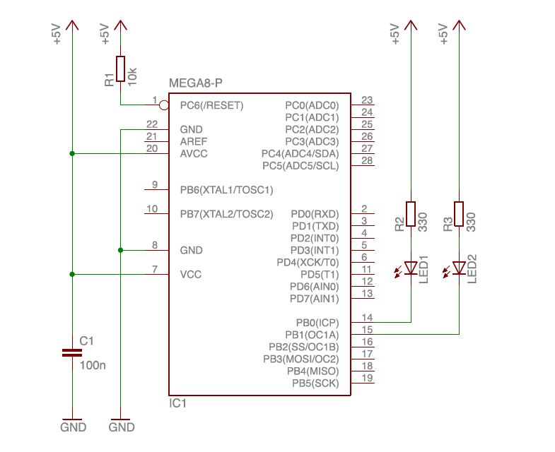

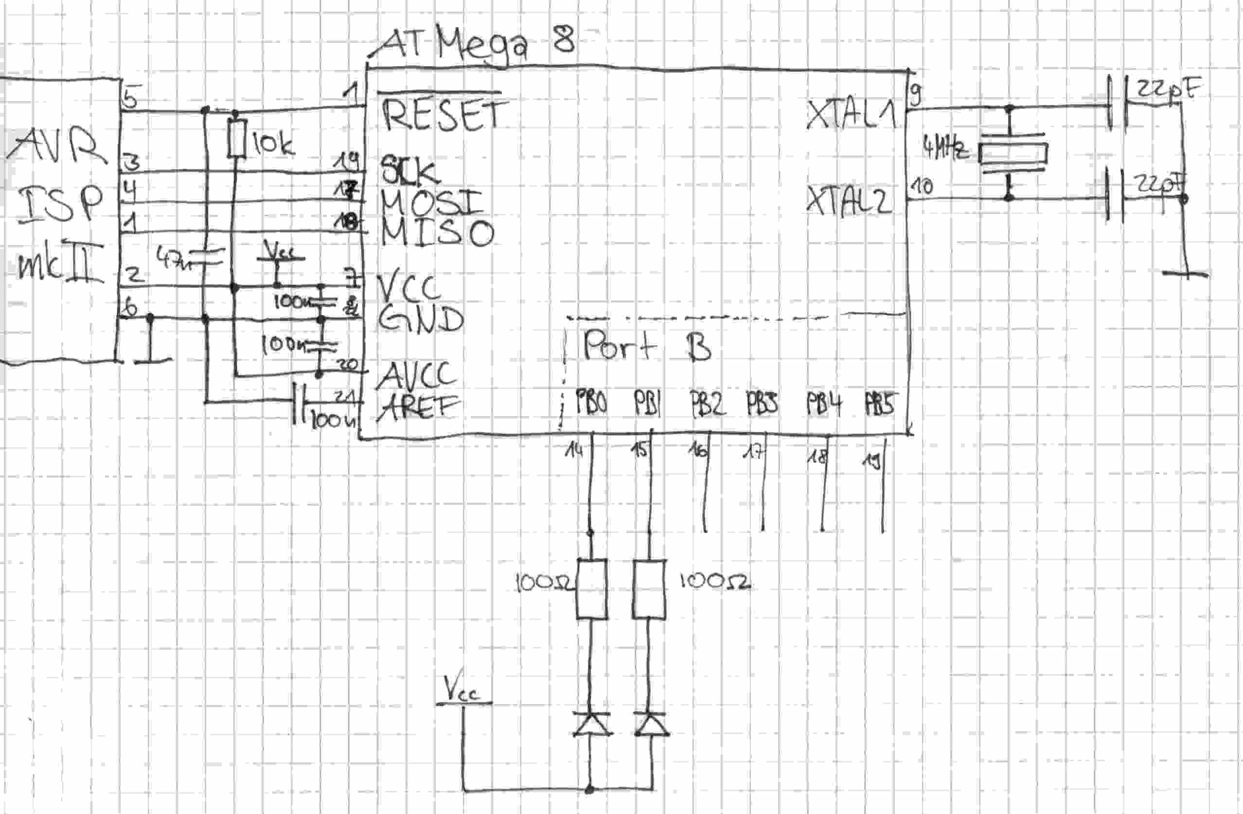

1. Das Schema
Wie richtig bemerkt, stimmte das Schema nicht. Darum gibts jetzt das
neue, korrigierte und verbesserte Schema als Anhang.

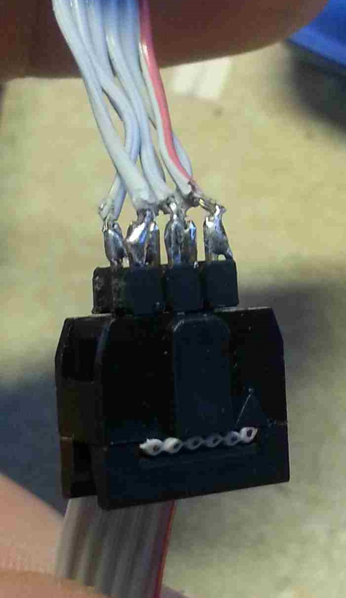

Ebenfalls dabei ist ein Pinout meines AVRISP und ein "Beweisfoto", das
die Verbindung zwischen ISP und Breadboard zeigt; hier steckt der Fehler
meines wissens nicht.

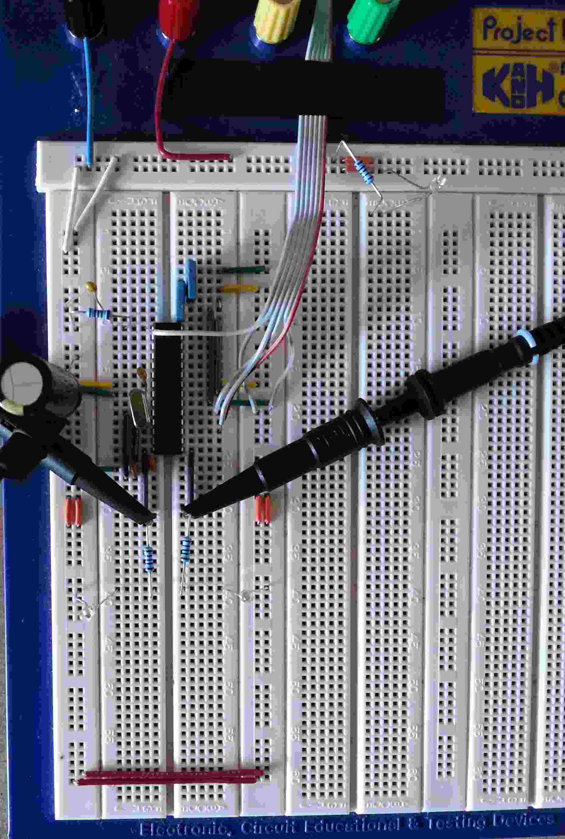

2. Der Aufbau
Wie ihr dem Bild (Anhang) entnehmen könnt, habe ich ein relativ grosses
Breadboard. Zum Zeitpunkt meines ersten Posts hatte ich daher auch noch
eine gänzlich andere Schaltung im "diagonal gegenüberliegenden
Quadranten" des Boards. Bitte nicht schlagen, ich weiss, das gehört sich
so nicht.
Da "kontrolliere den Aufbau" eine der beliebtesten Rückmeldungen war,
beschloss ich dann aber auch ziemlich schnell , das Board komplett zu
leeren und die Schaltung mit dem neuen, korrigierten Schema frisch
aufzubauen.
Ich persönlich mag es nicht, wenn die LEDs zu hell zünden, wenn sies
nicht müssen, daher habe ich die Widerstände so hoch dimensioniert und
zur zufridenheit zwischen VCC und Masse getestet. Bevor ich hier aber
eine unnötig langwierige Diskussion vom Zaun breche: Wie im Schema
ersichtlich habe ich natürlich die Vorwiderstände gewechselt. Sind jetzt
je 100 Ohm, rein rechnerisch könnte ich auch noch auf je 75 Ohm runter.
Leuchten sie halt hell, wenn sie es dann mal tun sollten.
Eine weitere, nicht speziell gekennzeichnete Änderung stellt die
Stromversorgung dar, welche jetzt durch ein Labornetzgerät erfolgt.
Falls sich einige Fragen, was "dieser grosse Kondesator, der nicht im
Schema ist" auf dem Breadboard zu suchen hat: Es handelt um einen C
2200uF/25V zwischen VCC und Masse und um eine Gewohnheit von mir.
Ich setze mittlerweile immer, trotz Labornetzgerät einen grossen
Kondesator ein, um einen bequemen Erdkontakt für die Oszilloskop-Klemme
zu haben.

Atmel Studio erkennt den Controller, ich kann darauf zugreifen und ihn
auslesen, soweit alles in Ordnung aber auch nicht weniger
vielversprechend als zu Beginn.
Verändern des Binärwertes von "0b00000000" zu "0b11111111" bzw. alle
möglichen Kombinationen dazwischen, brachten keine sicht- oder messbare
änderung an PB0 oder PB1.
In meinem Initialpost befindet sich im Anhang die Datei
"flashing_blur.png"; sichtbar dort ist der MouseOver-Effekt auf der
Schaltfläche "Program".
Ganz explizit gefragt, bevor hier noch etwas in einer
Selbstverständlichkeit untergeht: Sollte nach drücken des Buttons
"Program" die LED quasi "direkt" leuchten oder muss noch irgend etwas
getan werden?

von Marc F. (cyberfreak1992)
Nein, wie im Schema bezeichnet:
Vom Reset-Pin über einen 10k-PullUp-Widerstand an VCC und ein
47nF-Kondensator an Masse.
Es hat bereits einen 100nF-Kondensator zwischen VCC und Masse (Pin 7,
8);
dieser Wert wird auch im Tutorial vorgeschlagen.

Was aber noch sein könnte: Schwingt dein Quarz überhaupt?
Setz einfach mal die Fuses wieder auf interne Clock.
Hallo Toni!
Ich habe vor einiger Zeit mal das Oszilloskop probehalber an einen
Quarzanschluss gepinnt, um genau das heraus zu finden. Der schwingt brav
mit f=4.000... MHz :)
Gruss

Für die Beschaltung als Stromsenke (deine LEDs sind ja an VCC) musst du
DDR setzen und PORT löschen, also:
DDRBx  = 1
PORTBx = 0
In diesem Zustand müssen die LEDs leuchten.
von Bestromer (Gast)
....sehr viele Steckbrücken ;-) .....mir ist da ins Auge gefallen,das
Deine Spannungsversorgung von der Mittelschiene zwar auf die nächsten
Steckbrücken gehen(sollen), aber die Brücke der positiven Leitung um ein
Raster versetzt an die nächste Brücke geht und somit keinen Kontakt
hat??
....sehe gerade,das parallel noch mal abgegriffen wurde...das solltest
Du unbedingt ändern,da wird man ja ganz irre :)

PS@Bestromer:
VCC und Masse habe ich so, seit dem ich das Steckbrett habe. Sieht auf
den ersten Blick etwas verwirrend aus, hab es aber von Beginn an so
gemacht, darum hab' ich mich daran gewönt und finde es (in meinen Augen)
übersichtlich; hatte auch noch nie Probleme damit.
Allerdings wollte ich auch noch nie einen uP programmieren.. :D
Was meinst du mit parallel abgreifen?
Wie sollte das denn deiner Meinung nach aussehen? (Da besteht sicher
noch Verbesserungspotetial bei mir :P )
von Joachim B. (jar)
> wird dadurch low
grrrr.....
ist das noch immer so bei dir?
wieso soll ein Port (out) low werden wenn du 1 reinschreibst?
wenn die LED an VCC hängt kann sie bei high nicht leuchten.
ist dir das denn jetzt klar?
Für mich sieht das so aus, als ob VCC und GND an den Pins 7 und 8
vertauscht sind. Jedenfalls, wenn du dein Farbschema gelb-Masse/grün-VCC
dort auch beibehalten hast. Wohin die Drähte führen, wird im Bild vom
Elko verdeckt. Allerdings dürfte dann auch das Flashen nicht möglich
sein.

2448 x 2803 Pixel für einen sechspoligen Stecker ist schon beachtlich
Versuch's mal mit etwas weniger Lötzinn
Schade, dass die entscheidenden Versorgungsspannungsanschlüsse durch
Elko bzw. Prüfspitze verdeckt sind und man nur raten kann. Beim
Vertauschen von VCC (7) und Gnd (8) stehen die Chancen nicht schlecht,
dass der µC das gar nicht mag.

Auf deinem Schaltplan leuchtet mit deinem Code die rechte LED, die linke
nicht.

Wenn geflasht ist gehts direkt los.

von Toni (Gast)
Mach doch einfach mal eine Minimalbeschaltung nur mit deinen beiden LEDs
und dem ISP.
!!! Aber vorher die Fuses wider auf Default (Low: 0xE1, High: 0xD9)
setzen!
Wenn Du PORTB = 0x01 bzw. PORTB = 0x02 setzt, sollte eine der beiden
LEDs Leuchten.

Marc F. schrieb:
> Vorweg: Funktionieren tut noch nix.
es nervt:
im Plan geht Anode LED nach VCC und dann kann sie nur leuchten bei Port
auf OUT und Port low also nicht gesetzt.
Im Steckbrett sieht man das ein Bein der LED nach GND zu gehen scheint.
Da wundert sich der TO und sucht Fehler? immer noch und beantwortet
keine Fragen?
von Malte S. (maltest)
Guck nochmal.
