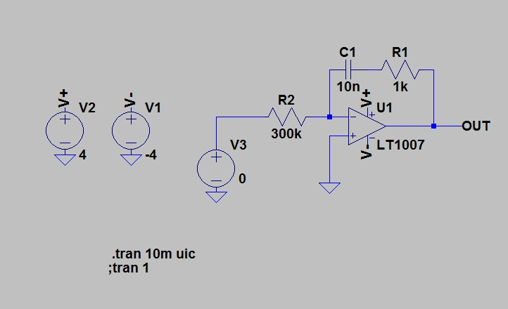

ich habe mir einen PI-Regler zusammengelötet, basierend auf dem
angehängten LTSpice-Modell (Screenshot). Das Modell funktioniert auch so
wie es soll.
Mein Problem ist nun aber, dass der I-Anteil meiner Schaltung, nach
Anschluss an die Spannungsversorgung, direkt anfängt zu integrieren bzw.
der Ausgang der Schaltung langsam an den Anschlag fährt. Und das obwohl
kein Eingangssignal anliegt (V3=0, bzw. nicht angeschlossen)! Das
wundert mich sehr. Ich erwarte doch, dass der Regler erst integriert
wenn ein Signal anliegt. Am Eingang der Schaltung konnte ich aber keinen
DC-Pegel messen. Die Frage ist also, was wird da integriert? Und wie
kann ich das verhindern?
Vielleicht hat jemand Erfahrung damit. ;)
Vielen Dank!
Semmel
Mit dem LT1007?
Logisch. Ein realer Integrator ist nicht ideal.
> Und das obwohl
Nicht nageschlossen geht nicht! Wo soll denn dann der Eingangsstrom des
OPV herkommen. Aber selbst mit angeschlossenem EIngang hat dein realer
OPV eine Offsetspannung von ein paar mV (Datenblatt). Die intergriert
dein OPV. Zusätzlich entsteht duch den Eingangswiderstand R2 und den
Eingangsstrom des OPV eine Offsetspannung.
Absolut gar nicht, man kann den Effekt nur deutlich abschwächen, indem
man einen OPV nutzt, der Eingänge zur Offsetkorrektur hat. Damit kann
man den internen + externen Offset nahezu auf Null abgleichen. Das wird
aber nie perfekt.

Open loop funktioniert das aufgrund der "nicht-Idealität" der Bauteile
nicht. Pack die Regelstrecke dazu (geht auch simuliert) und das Problem
verschwindet von selbst.
