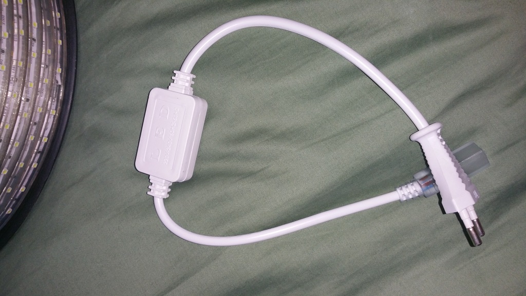

Ich hab aus einem Restposten 100m LED Band mit einem "Netzeil" bekommen.
Dieses lässt sich dann an einer 230V Steckdose betreiben.
Vom Aufbau her habe ich gesehen, dass 1m Band aus 60 3528 SMD LED
besteht welche offenbar in Serie geschaltet sind.
Da ich nicht vor habe alles an einem Stück und Ort zu verwenden müsste
ich ein solches "Netzteil" haben. Was genau in dem drin steckt weiss ich
nicht, was ich aufgrund meiner Messung sagen kann ist, das eine Spannung
von 190V DC rauskommt. Was ja auch den 60 LED's in Serie entspricht wenn
man von 3-3.4V pro LED ausgeht.
Meine Frage hat einer von euch eine Idee was in dem Netzteil drin
steckt? Ich konnte leider da wo ich das Band her hab keine weiteren
bekommen da die Firma pleite ging.
meine Vermutung ist. das die evt nur mit einer Z-Diode gearbeitet haben.
Kann das sein? Unter umständen nicht einmal mit einem Kondensator.
Falls mir da jemand weiter helfen kann wäre ich dankbar evt. hat ja
schon mal wer so ein "Netzeil" geknackt und weiss was drin ist.
Mfg Christian

OP #4194331
Hallo
Ein Trafo ist da mit ziemlich grosser Wahrscheinlichkeit nicht drin.
Siehe Fotos. Was hier als Netzteil bezeichnet wird ist gerade mal etwa
5x3x2cm gross. Habe leider kein Oszi sonst könnte ich mir mal genauer
anschauen was die Spannung so macht. Konnte leider nur mit dem
Multimeter messen.
Fas in dem kleinen "Netzeil" drin steckt ist mir schleierhaft und da ich
keins übrig hab möchte ich es nur ungern öffnen.

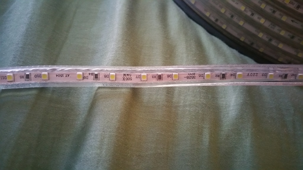

Auf dem zweiten Bild ist noch das Band (also ein Teilabschnitt) drauf.
Hab den Meter mal genau angesehen. Da sind zwei Stripes mit jeweils 30
LED und 14 Wiederständen drauf.
Flimmern kann ich keins erkennen. Hatte schon mal Solche die flimmerten
im 50Hz Takt, aner machen die hier nicht.
