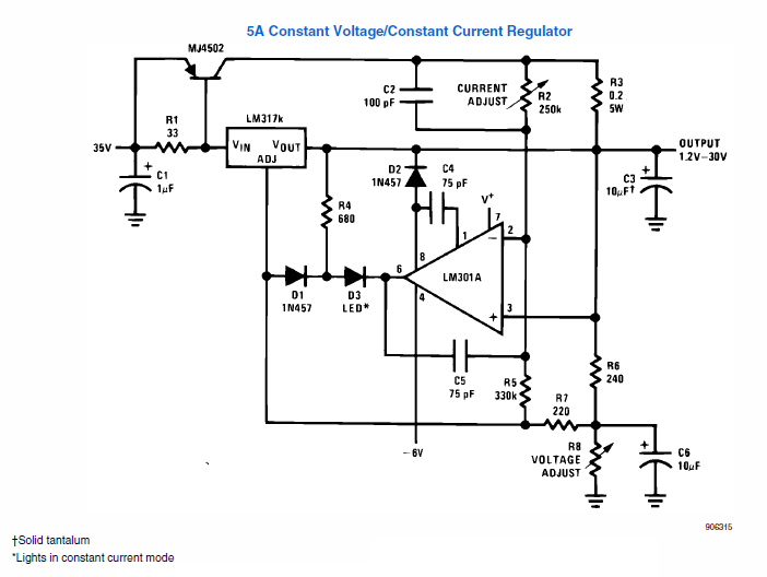

Ich bin schon seit einer Weile auf der Suche nach einer Schaltung für
ein kleines Regelbares Netzteil, das die Spannung, sowie den Strom
regeln kann. Schließlich bin ich bei dieser Schaltung gelandet:
(Anhang).
-Ist das eine empfehlenswerte Schaltung, oder ist die nur ein Haufen
zusammengeworfener Bauteile?
-Muss das der lm317k sein oder kann das auch der lm317t sein, denn der
lm317k ist sehr teuer:
http://www.conrad.it/ce/de/product/1260264/PMIC-LM317K-STEELNOPB-TO-3-2-Texas-Instruments?ref=searchDetail
Danke für eure Antworten.
von Holger (Gast)
Welchen LM317 zusammen mit einem dicken Kühlkörper du verwendest, hängt
vom maximalen Strom ab den zu haben willst.
von Schreiber (Gast)
ist egal. Der einzige Unterschied ist das Gehäuse.
von Lurchi (Gast)
Die Schaltung ist Vorsicht zu betrachten:
Der PNP Transisitor mur im Kurzschlussfall sehr viel Leistung vertragen.
Bei 35 V am Eingang sind da 5 A wohl etwas viel - eher so 2 bis
vielleicht 3 A sind realistischer. Der LM317 ist bei 35 V auch schon
dicht am Limit.
Die Stabilität gegen Schwingen ist auch eher fraglich: der L317 ist als
Regler recht schnell und dürfte mit dem eher langsamen PNP
Leistungstransistor zu sehr ausgebremst werden. Wie genau sich die
Schaltung verhält hängt dann ggf. vom Hersteller des ICs ab - da gibt es
viele und die müssen nicht alle ganz gleich sein. Bei gutmütiger Last
kann es noch funktionieren.
Die Gehäuseform beim LM317 ist eher nicht so kritisch, denn der muss nur
einen kleinen Teil des Stromes liefern, wenn auch ggf. bei hoher
Spannung.
Die Spannung lässt sich nur bis 1,2 V runter regeln - das ist nicht mehr
so ganz zeitgemäß.
von Peter R. (pnu)
Das ist wohl eine der in application notes üblichen Schaltungen.
Kein Hersteller darf sich leisten, da völligen Unsinn zu
veröffentlichen.
Allerdings: Es kann auch der Stand der Technik vor 30 oder 40 Jahren
sein oder der gewaltsame Versuch, die vielfache Anwendbarkeit des IC
LM317 zu demonstrieren.
Der Teufel steckt oft im Detail. Hier wird z.B. ein Ausgangskondensator
(Tantal) von 10µF gewünscht. Ob Stabilität des Reglers da auch andre
Werte für den Kondensator zulässt?
Für R8 fehlt die Wertangabe.
Die zusätzliche Spannung von -6 V ist etwas lästig.
Ein extra  V+ (unbekannt?) ebenfalls.
Ein MJ4502 dürfte ein schwer zu beschaffender Exot sein.
Den LM301 dürften inzwischen andere Opamps abgelöst haben.
Ganz präzise Spannung lässt sich auch nicht erwarten, da die
Referenzspannung im LM317 sitzt, der auch Leistungsbaustein ist und
daher große Temperaturänderungen durchmacht.
Ein LM317k und ein LM317T dürften sich wohl nur in bezug auf das Gehäuse
unterscheiden. Dazu gibt es Datenblätter, wo man die Gehäuse anschauen
kann und auch die Grenzdaten (Pmax Rth usw.) vergleichen kann und dann
die Entscheidung treffen kann.
Vermutlich ist der 317k die Version im edlen TO3-Gehäuse sein, der 317t
die Version im üblichen TO220. Ob vertauschbar, entscheiden Leistung im
317 und verwendeter Kühlkörper.
Den 317k ist diese Schaltung wohl nicht mehr wert.
Meine Meinung: Wenn Du die notwendigen Bauteile schon hast, probiers
aus.
Wenn nicht, such weiter, alleine die Suche bringt Lerneffekte und eine
bessere Schaltung.

von MaWin (Gast)
Nein.
Der LM317 würde SOA und Übertemperaturschutz haben, aber den externen
Transistor schützt er nicht.
> oder ist die nur ein Haufen zusammengeworfener Bauteile?
Ja.
http://www.dse-faq.elektronik-kompendium.de/dse-faq.htm#F.9.1

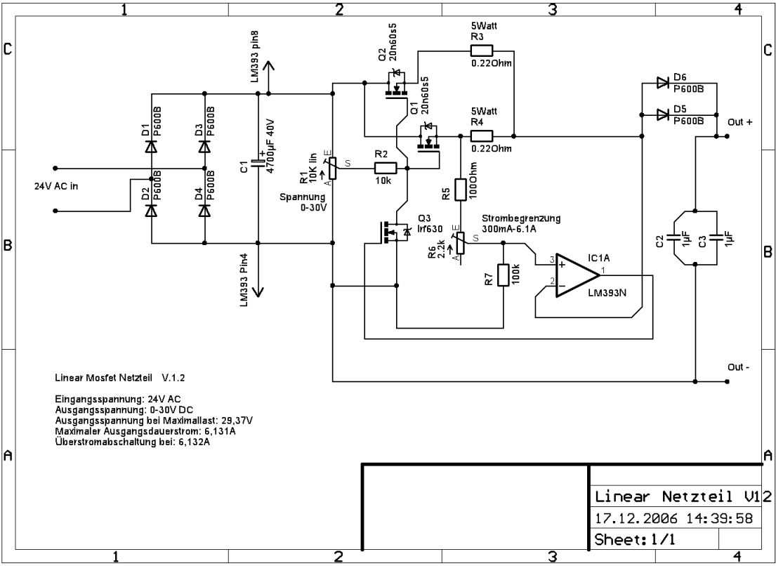

von Sebastian W. (sebastian_w75)
> bessere Schaltung.
Ich habe das Netz wieder ein bisschen durchstöbert und bin auf das hier
gestoßen(Anhang).
Diese Schaltung verspricht schon ordentlich Leistung.
Ganz sicher, ob die was Wert, ist bin ich zwar nicht aber ich hoffe dass
sie mir, wenn ich sie bauen würde, um die Ohren fliegt.
Jetzt bitte ich um die Meinung der Profis.
Danke.
von Marian (phiarc) Benutzerseite
Beitrag "Re: Labornetzgerät als Projekt"
MOSFET-Endstufen in LNGs ergeben normalerweise keinen Sinn, weil sie
keinen Vorteil ggü Bipolartransistoren haben (nein, man spart auch
keinen Strom, weil der Basisstrom ebenfalls durch die Last fließt), aber
meist mehr kosten und laterale Typen (die sich besonders für lineare
Anwendungen eignen, während das bei vertikalen FETs (Hexfet, Trenchfet
und wie sie alle heißen) deutlich schwieriger ist - Stichwort
Spirito-Effekt) nicht so gut verfügbar sind (für einen Privatbastler).
In der Schaltung ist die Ausgangsspannung sehr ungenau (und unter
unterschiedlicher Last auch sehr unterschiedlich), der 393 ist ziemlich
auf Kante genäht (24 V * sqrt(2) * 110 % - 1.2 V ~ 36 V), 0.22 Ω
Sourcewiderstand kommt mir etwas wenig vor (bzgl thermischer
Stabilität), aber mit höherem Widerstand würde das Verhalten natürlich
noch schlechter, ...
von MaWin (Gast)
> gestoßen(Anhang).
Ja, im Netz findet man allerhand.
24V~ sind ja 22,6...26.4V~, haben eine Spitzenspannung von 30-38V,
ergeben nach Gleichrichterdioden 28-36V, wenn man da 6A aus 4700uF zieht
bleiben von der Spitzenspannung in jeder Halbwelle 16-24V, diese
schwankede Spannung kann man Super mit einem Poti als Sollwertvorgabe
einstellen, und über 10k auf das Gate weiter NMOSFETs geben, an deren
Source-Anschlss damit 6V weniger rauskommen, also 10-18V, über 0.22 Ohm
macht bloss mickrige 0.66V Spanungsabfalle (bei weitem nicht geeignet
zur Stromverteilung zwischen den MOSFETs, dafür müssten es 2V bei 3A
sein, also 0.68 Ohm/7W) so sind immer noch 9.34 vor der Diode am
Ausgang, die noch ca. 8.5V übrig lässt. Schwankend mit einem Brumm von
12V.
Die Schaltung ist frei erfundener Bullshit. Da braucht man über die
StromREGELung mit einem LM393 KOMPARATOR nicht weiter nachdenken,
jegliche fehlende Kompensationsnetzwerke zur Unterdrückung der
Schwingneigung, ohne Spannungsreferenz und ohne Vergleich der
Ausgangsspannung hinter den Ausgangsdioden mit dieser Spannungsreferenz
kann es niemals ein Netzteil sein.
Kannst du einreihen unter Magnetmotor, overunity-Maschinen,
elektromagneteische Entkalkungsgeräte und Aluhüte.

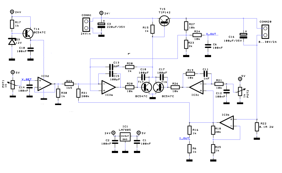

von Franz (Gast)

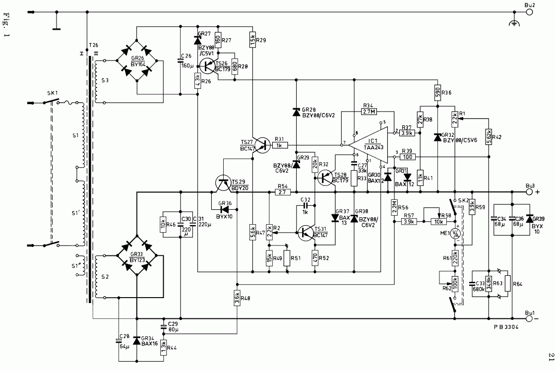

Wie sieht es mit diesem Netzteil aus ?
Sieht mir nach dem krampfhaften Versuch aus, bloß ohne negative
Versorgungsspannung auszukommen und erfordert OpAmps, die bis auf null
herunter ansteuerbar sind, du brauchst also echte Rail-to-Rails.
Die Referenz wird mit einem 7805 erzeugt - ob das so das Gelbe vom Ei
ist?
Ich habe aber schon schlimmeres gesehen. Beachte, das der TIP142 aber

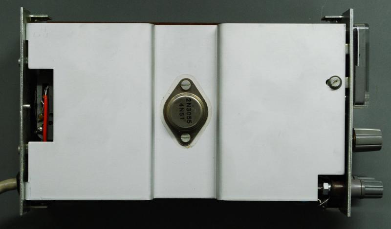

ein Darlington ist, der in der Schaltung nicht das richtige Symbol hat.
Anbei noch ein kleines sehr zuverlässiges Netzteil 0-30V, 0-400mA - eine
uralte Schaltung. Viel Glück beim Verstehen, mich hat das einigen
Gehirnschmalz gekostet.

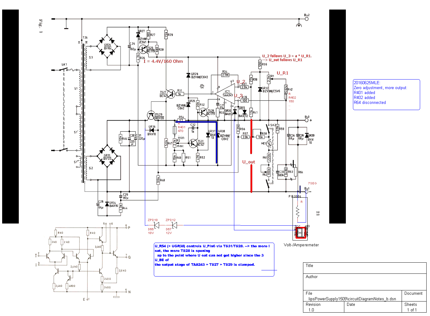

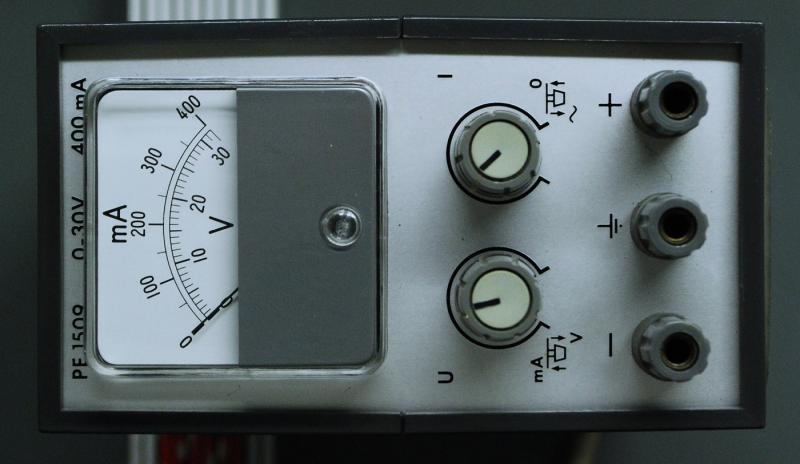

von Manfred H. (manfredbochum)
Sieht mir so nach Ph...... aus. Richtig?
Gruß Mani
von Eddy C. (chrisi)
Die Ausgangsspannung wird bei ansteigendem Laststrom über R31
hochgesteuert (nicht geregelt!) um den Spannungsabfall über R22 zu
kompensieren. Eine echte Regelung sieht anders aus. Funktionieren mag
die Schaltung dennoch.
Natürlich :-) Unverwechselbares Schaltplan Design hatten die ja immer.
von Harald W. (wilhelms)
Interessante Schaltung: Eingangsspannung 24V, Ausgangsspannung 30V.
Anscheinend ist in dem TIP eine zusätzliche Batterie eingebaut.

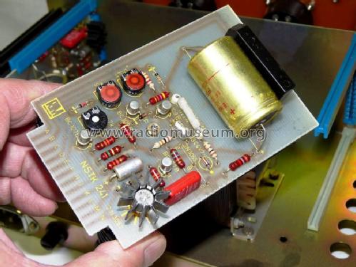

Ich sach' ja, das sie das falsche Symbol verwendet haben :-)

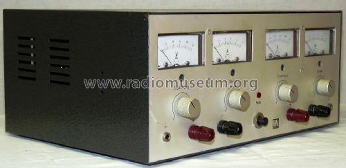

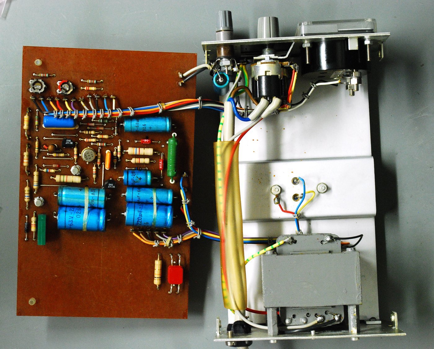

Philips PE1509. Habe ich, funktioniert einwandfrei, das einzige Problem
sind die Spezial-Potis mit eingebautem Doppel-Schiebeschalter (für 230
V), ziemlich unschön zu ersetzen, da passende Ersatzteile nicht
beschaffbar sind.
Matthias S. schrieb:
> kleines
Das 1509 ist ein echt niedliches Netzteil :-)

Lurchi schrieb:
> eher nicht so temperaturstabil wie es mit einem
> OP möglich wäre
In der Praxis spielt das keine Rolle - die Stromregelung ist doch recht
stabil, wenn das Ding erstmal seine Arbeittemperatur hat.
Das Datenblatt des TAA243 (mit Innenschaltung) von 1969(!) mal anbei.

von (prx) A. K. (prx)
ElektroNick schrieb:
> Die Teile sind auch heute noch einfach zu beschaffen.
Bei D8 würde ich nicht drauf wetten. Rote LEDs hatten damals 1,6V und
eine steilere Kennlinie.

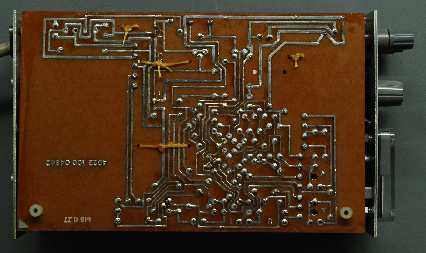

von Gerhard O. (gerhard_)
Guten Abend,
Keine Angst ich will mich nicht einmischen;-)
Wollte nur mal anfragen wenn es nicht zu viel Arbeit macht das Gerät
aufzumachen, ob es Dir möglich wäre mir ein paar schöne Photoaufnahmen
vom "Innenleben" dieses historischen LNGs zu machen.
Hier ist eine Link zu Philips Instrumenten Unterlagen:
http://www.radiodatabase.nl/meetapparatuur/philips/PE1509/PE1509.htm
Gruß,
Gerhard

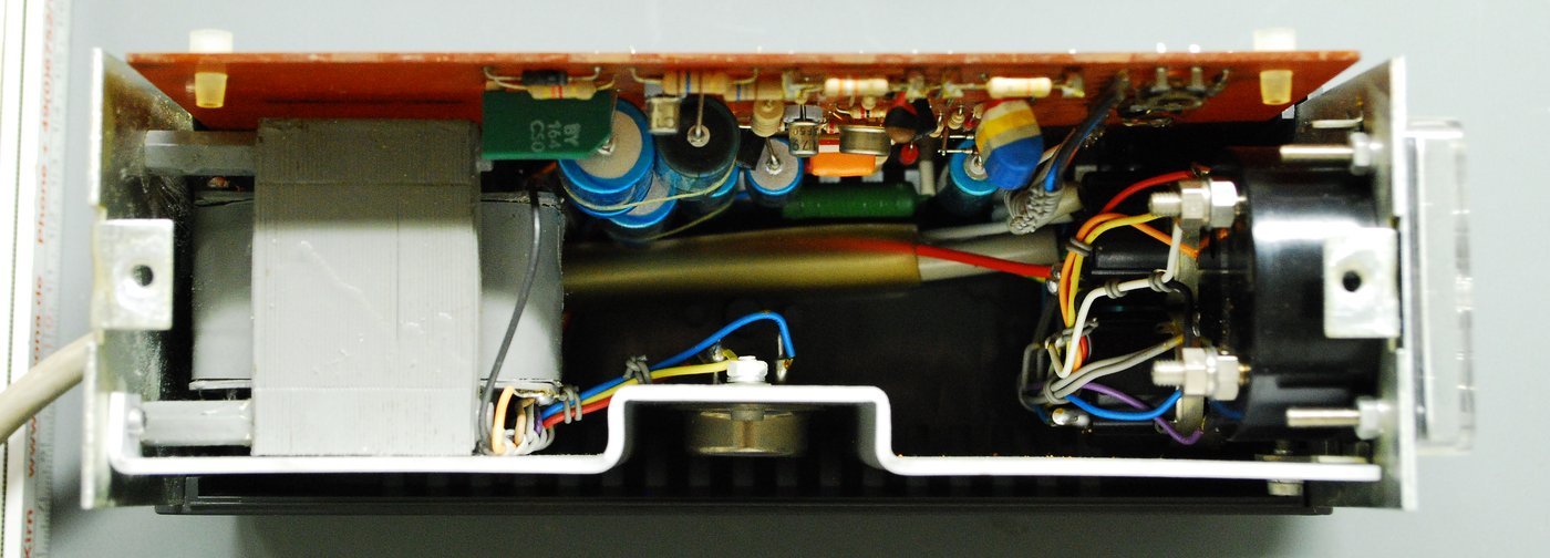

Das Gerät ist sehr leicht zu öffnen und sehr servicefreundlich gebaut.
Vier Schrauben, zwei pro Gehäusehälfte, entfernen, Kunststoffgehäuse
abziehen, und schon lässt sich die einzige Platine wie ein Buch
aufklappen für bequemen Zugriff auf beide Seiten.
Das Gerät ist auf den Fotos komplett im Originalzustand (inkl. stark
kratzendes Spannungspoti, wenn in U-Anzeigestellung). Die Elkos sehen
teilweise etwas ranzig aus, sind elektrisch aber okay und daher nicht
sonderlich weit oben auf meiner Liste. Auf der Platine sind einige
Rückstände und auf den Kühlblech finden sich auch einige
Kolophonium-Perlen (von vor fünfundvierzig Jahren).
Wie man auf den Fotos und im Schaltplan sehen kann, handelt es sich auch
um ein LNG mit "korrektem" Trafo, d.h. mit Schirmwicklung.

Hallo Marian,
Vielen Dank. Das Netzteil gefällt mir. Sieht innen recht gut
durchgedacht aus und sehr servicefreundlich.
Vielleicht könne man neue Poties auf kleine verschiebbare Plättchen
montieren die sich axial verschieben lassen und seitlich einen externen
Schiebeschalter anzubringen. Diese Poties werden leider heute nicht mehr
gefertigt. Ein schwieriger Fall wenn man den Originalcharakter des
Geräts erhalten möchte.
Grüße,
Gerhard
Mich freut dabei immer der sorgfältig umwickelte Kabelbaum. Bei Marians
Bildern wundert mich allerdings der 2N3055. Bei mir ist da ein BDY20
drin, wie im Schaltbild vermerkt.
Meins sieht aber lange nicht mehr so sauber aus, es wird seit ungefähr
30 Jahren fast jeden Tag benutzt.
Hatte ich auch erst drüber nachgedacht. Aber der Aufwand ist recht hoch
und deswegen habe ich den Netzschalter einfach durch einen externen
ersetzt - das ist hier auch kein Museum, sondern ein Labor :-)
Und das wichtige Strom/Spannungs Schaltpoti konnte ich dann doch
reparieren, siehe oben.
> Bei Marians
Die beiden sind ja identisch, allerdings hätte ich auch den (Philips)
BDY20 erwartet. Sollte der mal getauscht worden sein, wäre das
allerdings außergewöhnlich sauber gemacht worden (Litze um die
Anschlusspins gewickelt etc.)

Jo, das sieht genauso original aus wie in meinem - mit viel Kolophonium
gelötet. Eine Erklärung wäre, das der 2N3055 auch von Mullard
hergestellt wurde.
von M. K. (sylaina)
> hergestellt wurde.
Eine andere wäre, dass der 2N3055 im Prinzip ein BDY20 ist (oder
umgekehrt) ;)
von Xeeka (Gast)
Habe ebenfalls 2 1509 mit 2N3055 und kann bestaetigen, dass die
Schaltung bzw. die Geraete sehr robust sind.
Neulich ging ein Drehspulinstrument nicht mehr, und unabhaengig davon
liess sich seit einiger Zeit auch der Nullpunkt von Spannung und Strom
nicht mehr korrekt einstellen, es erschien negative Spannung von ca.
0,6V am Ausgang bei kleinen Potiwinkeln.
Ausserdem sollte der Spannungs- und Strombereich etwas erhoeht werden.
Da die Regelungen sonst sehr gut funktionieren, habe ich nach Ausschluss
von defekten Halbleitern bzw. unterbrochenen Potis 2 Widerstaende sowie
ein V/A- LED -Einbauinstrument eingefuegt, sh. Bild. Es wurde auch R64
abgetrennt, um die Spannung zu erhoehen. Dadurch keine negative
Ausgangsspannung mehr, auch der Strom laesst sich von 0,004 A an
einstellen - koennte man noch bei Bedarf durch zusaetzliches Poti von
einigen zig Ohm auf Null abgleichen.
Allerdings ist die Regelung bei U > 30 V oder I > 400mA nicht mehr so
genau. Thermisch verkraftet das Geraet die maximale Verlustleistung
(jetzt I max =  0,56A) problemlos, selbst bei tropischen
Umgebungsbedingungen.
von Xeeka (Gast)
Errata:
Zur Erhoehung der max. Spannung wurde der eingefuegte R_402 am Fusspunkt
des Potis angebracht, und NICHT am Fusspunkt von R42 (dort wuerde er die
maximale Spannung minimal verringern). Auch dank der
Trafo-Wicklungsanschluesse fuer 220V Spannung ist genug Spannungsreserve
am Leistungstransistor, um 34V zu erzielen.
Beide Widerstaende R_401 und R_402 wurden also an den Anschluessen der 2
Potis eingeloetet, was auch am einfachsten war.
Anbei das korrigierte Schaltbild.

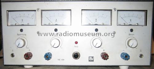

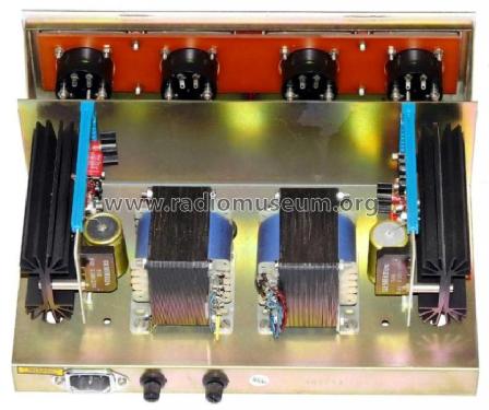

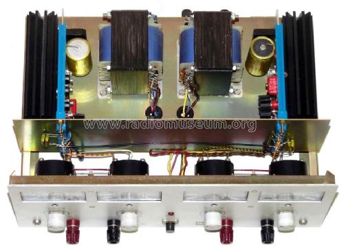

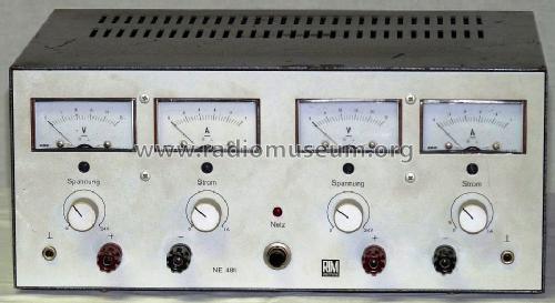

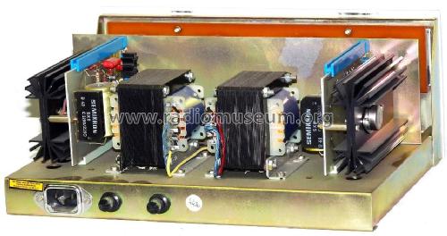

von Jan (Gast)
Wie Wäre es denn mit dem Netzteil NE481 von RIM electronic? Ich habe
dieses Netzteil schon lange im Betrieb und es funktioniert immer noch
einwandfrei.
von M. K. (sylaina)
> einwandfrei.
Hach, das schaut ja cool aus.
von Homo Habilis (Gast)
Stimmt. Schön.
Die Konstruktion des Chassis hat was von einer Mischung von
Röhrentechnik und 60er/70er Messgerätebau (Einschubkarten, alles aus
Aluminium oder Stahl) :)
von Amateur (Gast)
Hat irgendjemand der Wörtchen: "Einfach" gesehen?
Ist wohl irgendwo in den Beiträgen verschütt' gegangen;-)
Das RIM-Teil ist wohl eher etwas für die Augen.
Mit dem, was Gehäuse und Zubehör kosten, kann man wohl viele, kleine
Netzteile in die Welt setzen.
