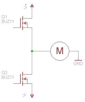

Ich habe eine Frage bezüglich der Halb-Brücke. Die grundsätzliche Idee
dahinter, die Ansteuerung und die Funktionsweise habe ich begriffen.
Jedoch bin ich nun daran interessiert, ob man mit einer einfachen
Halb-Brücke die Umlaufrichtung eines Motors umkehren kann. Falls ja,
bitte erläutern Sie mir so verständlich wie nur möglich, wie und wenn
nicht, bitte ich auch dabei um Aufklärung.

Die Brücke hängt an eine postiven und negativen Spannung gegenüber GND.
Der Motor hängt mit einer Seite an der Brücke, die andere Seite hängt an
GND. Dann kannst du den Motor entweder mit einer positiven oder
negativen Spannung versorgen. Somit dreht er sich rechts oder links
herum.

Siehe Anhang. Allerdings muss dann die Ansteuerung der Halbbrücke
erweitert werden, damit diese nicht nur LOW/HIGH sondern auch Tristate
kann, damit der Motor stromlos geschaltet werden kann.
