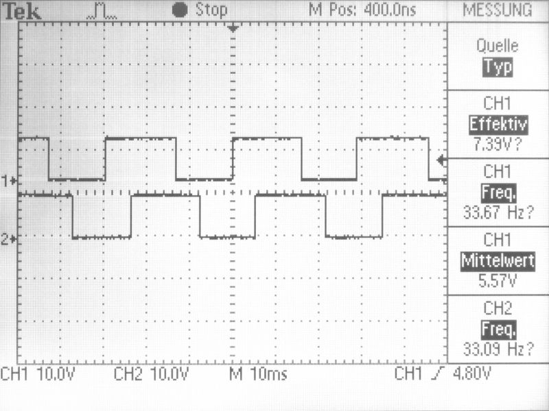

von Walter T. (nicolas)
Volker S. schrieb:
> Versprochenes Beispiel eines Signalverlaufs Panasonic EVEQ mit 32
> Rastpunkten (20 ms/Div)
Axel S. schrieb:
> Ich bin fest davon überzeugt, daß das gezeigte Verhalten ein Artefakt
> der Meßmethode ist.
mir hat dieses Signal und die Frage, ob das einfach ein Artefakt ist,
keine Ruhe gelassen. Deshalb habe ich mal den billigen Pollin-Drehgeber
EVEQDBRL416B in meine Bohrfräsmaschine eingespannt - in diesem
Drehzahlbereich ist sie zwar nicht wahnsinnig Drehzahlkonstant, aber für
eine Abschätzung sollte es reichen.
Da ich keine Screenshots machen kann, hier nur ein einfaches
Bildschirmfoto vom Oszilloskop. Der Effekt, daß das
Puls-Pausen-Verhältnis nicht ganz 50% ist, kann man erkennen, und der
Phasenversatz ist auch nicht exakt bei 90°. Aber so stark, wie bei der
Messung von Volker S. ist das auch alles nicht von diesem Idealbild
(50%/90°) entfernt. Ich nehme also auch an, daß der Unterschied dort
durch den Ruck in den Rastpunkten kommt.
Auch meine Q&D-Einspannung ist nicht wahnsinnig steif. Und für einen
75-Cent-Drehgeber sind die Toleranzen sogar ziemlich gut.
Für mich bleibt die Erkenntnis: Bei einem Drehgeber, der von Hand
betätigt wird, können riesige Sprünge in der Winkelgeschwindigkeit
auftreten. Also sollte man bei einer Abschätzung einer sinnvollen
Abtastrate mehr auf die mit dem Oszilloskop gemessene minimale
Pulsbreite als auf Annahmen, wie schnell ein Mensch drehen kann,
verlassen.
Viele Grüße
W.T.

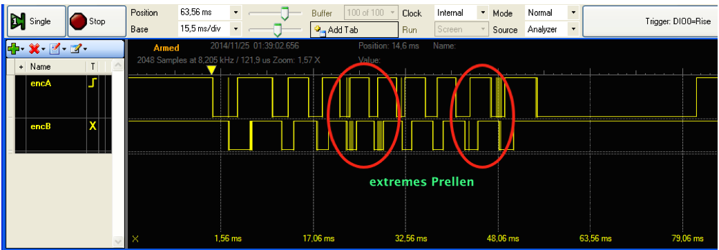

von Mike (Gast)
Reiner W. schrieb:
> Naja, sicher ne gute Programmierübung. (siehe Bild)
Das sieht kräftig nach Übersprechen aus. Die Störungen treten gehäuft
auf, wenn der andere Kanal schaltet.
von Michael B. (laberkopp)
Das ist halt die Realität.
Mit Polling hat man dabei keinerlei Probleme und braucht keine
Zusatzhardware.

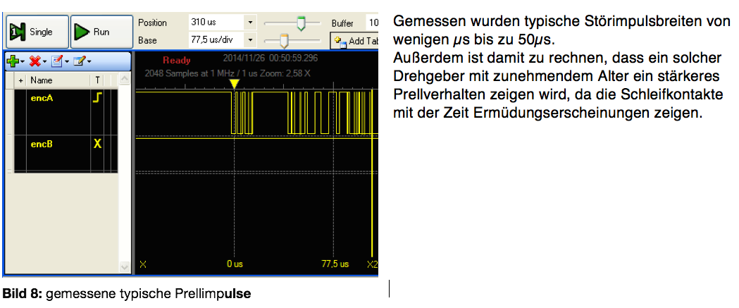

von Reiner W. (reiner_w)
Die Bilder sind im Rahmen einer größeren Arbeit über die Ankopplung von
Drehgebern an PSoC 4 in Hard- und Software entstanden.
Das Bild zeigt den interessanten Bereich.
Dabei wurde nicht untersucht, welchen Einfluss der Messaubau,
Übersprechen oder der verwendete Oszi (Digilent Elektronik Explorer)
hatten.
Gemessen wurde direkt an den Encoderausgängen bei direkter hochohmiger
Belastung durch die Porteingänge.
Die PSoC Chips liefern ja interne Quadraturdecoder mit, mit denen sich
die Encoder absolut sauber lesen lassen, auch wenn sie wie im Bild
prellen (oder aus anderen Gründen Störimpulse aufweisen).
Da die Hardwareressourcen der PSoC4 Chips aber recht begrenzt sind, habe
ich noch eine reine Softwarelösung nach Peters Vorschlag getestet, die
ja mit einem Minimum an Software auskommt.
Praktisch konnte ich keinen Qualitätsunterschied feststellen
(wohlgemerkt im Anwendungsfall eines Drehgebers zur manuellen Eingabe)
Ich habe Alps EC11 und die Pollin-Panasonic Teile verwendet.
Vorteil der Softwarelösung ist zudem die Tatsache, dass damit ohne viel
Aufwand eine Multiplexbetrieb mehrere Drehgeber realisiert werden
konnte.
Auch wenn ich in Software nur die Lösung nach PD getestet habe (Timer
IR), will ich damit ausdrücklich nicht behaupten oder suggerieren, dass
eine Flanken-IR Lösung schlechter wäre, da ich das nicht getestet habe
(was sicher nicht uninteressant wäre).

von W.S. (Gast)
Günter Lenz schrieb:
> Wenn ein Drehgeber das macht, was Volker SchK
> in screenshot27.png zeigt, ist das meiner Meinung
> nach Herstellerpfusch. Der Hersteller sollte schon
> 90 grad Versatz anstreben, zu mindest 45 grad.
> Rastpunkt auf einer Flanke ist nach meiner Meinung
> auch Herstellerpfusch. Am besten man nimmt Drehgeber
> die Optisch abgetastet werden, die haben keinen Verschleiß
> und prellen nicht.
Du vergißt die Handhabung des Ganzen.
Also ich erkläre es dir mal im Detail: Einen DG mit Rastung drehen zu
wollen bedeutet, daß man zunächst etwas Kraft aufwenden muß, um ihn aus
seiner Rastung herauszubekommen. Nun ist der Mensch mit seinen Knochen
aber keine Werkzeugmaschine, die man um einen gewünschten Winkel
verstellt, sondern der menschliche Bewegungsapparat ist was eher
elastisches. Deshalb ändert sich der Winkel des DG zunächst garnicht,
bis deine Finger soviel Drehmoment aufgebaut haben, daß dies das
Rastmoment übersteigt. Dann entspannt sich das Ganze aber mit nem Ruck,
bis man in der nächsten Rastung landet.
Deshalb ist die Drehgeschwindigkeit beim händischen Drehen zeitlich
höchst unterschiedlich (eben ruckhaft) - was man mit einem Oszi, der mit
konstanter Geschwindigkeit aufzeichnet, SO nicht wirklich sehen kann.
Das Ganze ist deshalb eben kein Herstellerpfusch.
Dieses Bild ist übrigens durchaus erhellend, die Pollingmethode
betreffend: Es zeigt uns nämlich, daß bei gewöhnlicher händischer
Betätigung der DG die meiste Zeit in der Nähe eines seiner Rastpunkte
sich befindet und die Annahme, daß man ja bloß mit dem 4fachen der
erwartbaren Rastpunktfrequenz zu pollen braucht, eben falsch ist.
Stattdessen muß manmindestens mit der doppelten Frequenz pollen, die dem
zeitlichen Versatz der im Bild sichtbaren blauen und gelben Kurve
entspricht. Und das ist (geschätzt) weniger als 1/25 der Signalperiode.
Wenn die Zahl von 34.1ms als Periodenlänge stimmt, dann müßte man
mindestens alle 680µs pollen.
W.S.
