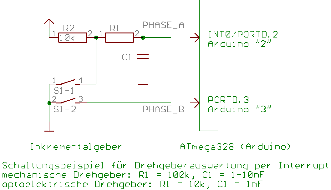

Die übliche Form der Drehgeberauswertung ist das periodische Abfragen
der Phasen A und B an zwei IO-Pins in einem Timerinterrupt. Für
mechanische Drehgeber ist keine hohe Abtastrate erforderlich, sodass
diese Art der Auswertung hinreichend schnell arbeitet. Der µC muß
allerdings periodische Interrupts bearbeiten, die ihn aktiv halten und
eine gewisse Stromaufnahme bedingen.
Hier werden eine Teilschaltung/Programm gezeigt, welche die
Drehgeberauswertung per Interrupt erledigen. Der µC muß lediglich bei
einer Änderung des Inkrementalgebers (hier PHASE_A) aktiv werden.
Bei mechanischen Drehgebern können deren Kontakte prellen, was
unerwünscht ist und zu Auswertungsfehlern führt. Vermieden wird dies in
dieser Schaltung durch den Tiefpass R1/C1, der zu schnelle
Flankenwechsel am INT0-Eingang verhindert. Ferner verriegelt das
Programm während der Auswertung den INT0-Eingang und bringt den Pegel an
C1 auf den vollen Eingangspegel (VCC oder GND), wie er beim Aufruf von
INT0-ISR erkannt wurde. Dadurch wird die Eingangshysterese deutlich
vergrößert und eine zu schnelle Änderung am Eingang nach Verlassen der
ISR verhindert.
Für mechanische Schalter sind Werte für R1/C1 von 100k und 1-10nF
sinnvoll. Verwendet man optoelektrische Drehgeber, die in der Regel
keine Entprellung benötigen, kann man R1/C1 auf 10k verkleinern bzw. auf
1nF belassen.
Bei optoelektrischen Drehgebern oder solchen mit Hall-Sensoren, die eine
hohe Auflösung besitzen, ist die Auswertung per Interrupt von großem
Vorteil bzw. unausweichlich. Ohne eine periodische Hintergrundlast durch
'Polling' zu erzeugen, können die Eingangsfrequenzen bei geschickter
Programmierung der sonstigen Prozessor-Interrupts durchaus bis zu 50kHz
betragen. Der µC wird nur dann durch die Auswertung belastet, wenn auch
eine Änderung des Drehgebers stattfindet.
Wer sich mit dieser Art Drehgeberauswertung nicht anfreunden kann, muß
dies nicht machen.
Wen es stört, dass auf Grund des einfachen Hardware-Aufbaus ein Arduino
UNO R3 verwendet wurde, kann das Programm unverändert unter AVR Studio
4.19 verwenden.
Das Zusammenspiel von Programm und Tiefpass R1/C1 am INT0 ist hier näher
dargestellt: Beitrag "EIN-AUS mit Taster per Interrupt, ATtiny25 o.ä."

Mir fallen zwei Dinge auf:
1. Ausgang vom RC-Glied ist eigentlich analog. Die Spannung geht
"langsam" hoch und "langsam" runter. Das schliesst man nicht so an einen
digitalen Eingang an, ausser er hat Schmitt-Trigger Charakteristik. Wenn
er das nicht hat, dann muss da ein Schmitt-Trigger dazwischen.
2. Überleg dir mal, was passiert, wenn der Drehgeber pendelt.
3. Wenn der Drehgeber schnell genug sich dreht, dann wird mit dem C die
Spannung prima gemittelt und man hat dort einfach VCC / 2. Kein tolles
digitales Signal um einen IRQ auszulösen :-(
Fazit: Es funktioniert nicht wirklich mit Sparlösungen :-) Einfach beide
Phasen gleichermassen auswerten. Wenn man mit dem Timer-Interrupt die
Pins abfragt, dann hat man ja auch quasi eine interruptgesteuerte
Auswertung. Zwischen den Interrupts kann der uC notfalls in einen
Stromsparmodus geschaltet werden.

Gibt es einen bestimmten Grund, warum du Spam-ähnlich alle paar Monate
deine abstrusen falschen Gedanken zur Inkrementaldrehgeberauswertung wie
eine neue Erfindung des Rades hier abladen musst ?
Beitrag "4-fach Flankenauswertung per Interrupt mit ATmega48/88"
Beitrag "IC zum decodieren von Drehencoder"
Wie man es richtig macht, ist hinlänglich bekannt
http://www.mikrocontroller.net/articles/Drehgeber
http://www.dse-faq.elektronik-kompendium.de/dse-faq.htm#F.29
Tobias hat spontan begriffen, wo die Probleme deiner "Lösung" liegen.

Nun, wenn man Drehgeber mit Kontakten hat, funktioniert es wohl
nur solange, wie der Drehgeber noch neu ist. Wenn man sowieso
einen µC verwendet, ist es doch kein Mehraufwand, gleich die
"richtige" Lösung mit Pegelauswertung zu nehmen.

Wenn man tatsächlich Schalter in einem Drehgeber hat, so sollte man
diese auch wie Schalter auswerten.
In den meisten Diskussionen hier war der Tenor der: Ein Interrupt ist
hierfür nicht das Gelbe vom Ei.
Kann mir mal jemand erklären, warum man zwei, eigentlich gleiche
Ausgänge, unterschiedlich auswertet/anschließt?
Am besten gefällt mir der Kondensator. Mit ein paar Mikrofarad sollten
sich alle Probleme lösen lassen:-)
weil nur eine der Phase zur Interuptauflösung herangezogen wird.
das ist eben das schönes dabei. Man kann anpassen: von langsamen
mechanischen Drehgeber bis schneller opt. Encoder. Entprellt
(zuverlässig!) wird duch R1 und C1, zusätzlich duch software (trigger).
