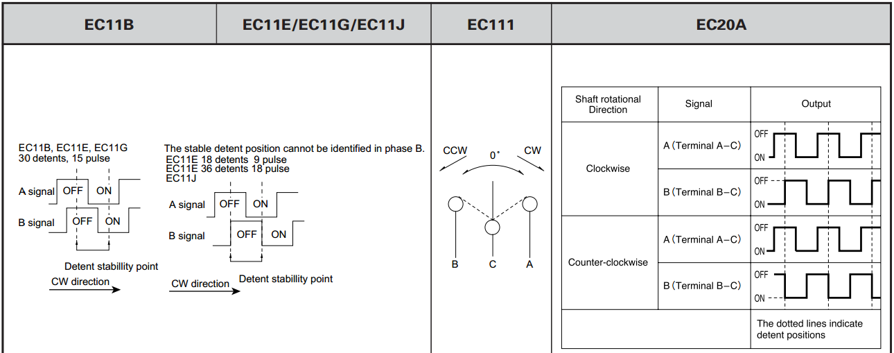

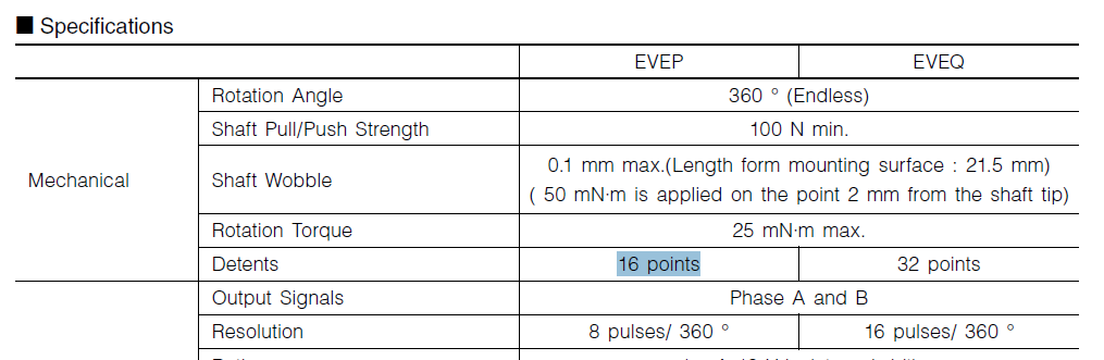

ich habe mit Drehimpulsgebern scheinbar noch leichte
Verständnisschwierigkeiten. Wenn ich einen Geber 20/20 (20 Impulse/20
Rastungen) habe. In welchem Bereich habe ich dann die 20 Impulse? Sind
das dann 20 Impulse pro Rastung? Zuerst dachte ich, dass dann ein Impuls
pro Rastung kommt. Aber das ist nicht der Fall. Da kommen massig
Impulse.

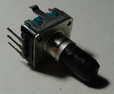

Ich habe den STEC11B13
(http://www.reichelt.de/STEC11B13/3/index.html?&ACTION=3&LA=446&ARTICLE=73916&artnr=STEC11B13&SEARCH=stec11b13#av_tabtech)
von Reichelt. Irgendwie spinnt der ganz schön rum, mal 20 Impulse hoch,
5 runter, obwohl ich hoch drehe.

Nein, 20 Impulse pro Umdrehung und 20 Rastungen pro Umdrehung, d.h. bei
jeder Rastung kommt ein Puls.

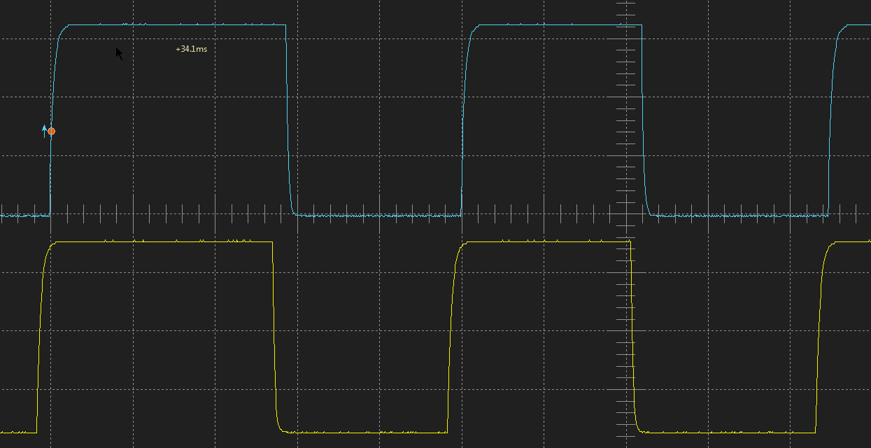

Die Kontakte des Encoders prellen.
Externes entprellen mit 2 RC Gliedern hilft.

von Hu Z. (huzi)
Beide Terminals mit 10kOhm/100nF RC-Glied entprellen, dann kommen
vernünftige Impulse heraus.

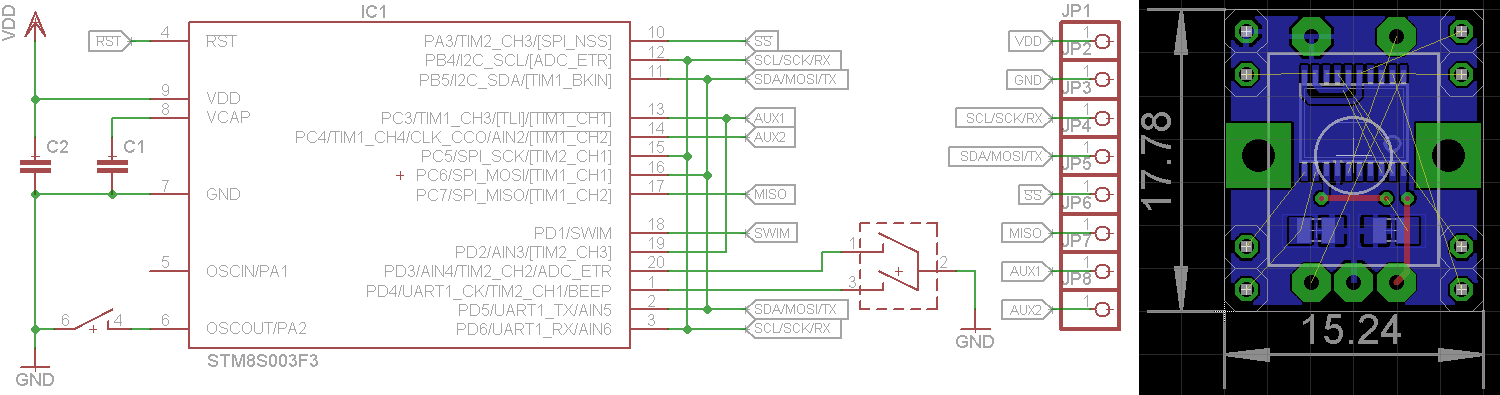

von Torsten C. (torsten_c) Benutzerseite
Welchen µC nutzt Du?
Falls Du z.B. einen STM32 benutzt, sind Entprellung und
2-bit-Gray-Code-Encoder bereits als Peripherie enthalten.

von MaWin (Gast)
Klaus W. schrieb:
> Zuerst dachte ich, dass dann ein Impuls pro Rastung kommt.
So ist es auch.
Klaus W. schrieb:
> die von Alps sind Murks
Klar, man kann auch teurere Inkrementaldrehgeber nehmen. Aber statt den
Inkrementaldrehgeber kann man auch den µC wechseln.
Hardware-Inkremental-Dekoder haben mit Pegelwechseln auf Rastpunkten
kein Problem.
@spess53 + Thomas W.: Danke für die Ergänzung:
Der STM8S103F3P6 z.B. für 24 Cent, der SAM3X8E, der ATXMega usw. haben -
wie gesagt - Hardware-Inkremental-Dekoder.

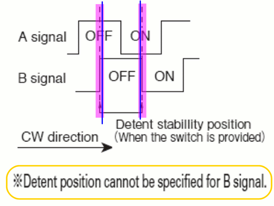

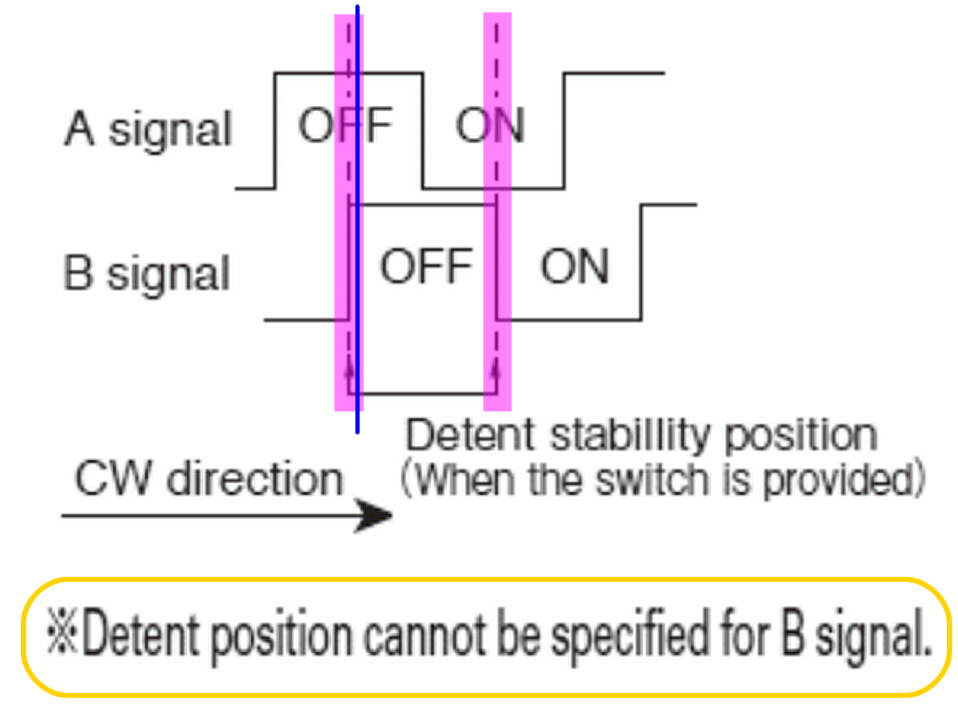

Wenn ich nen Drehgeber habe, der Rasten hat und diese exakt auf einer
Flanke liegen, ist das nicht im Sinne des Erfinders. Selbst wenn ich das
mit Algorithmen raus rechne, ist es unnötiger Rechenaufwand. Dass der
Kontakt bei jeder Erschütterung hin und her pendelt ist ja wohl klar. Um
genau sowas zu vermeiden, hat er ja gerade eine Raste.
Wenn ich das raus rechne, dann reduziere ich automatisch die Auflösung.
Schließlich muss ich mir im Algorithmus immer die Frage stellen, ob das
denn nun eine gewollte, oder ungewollte Bewegung ist. Der Wechsel
erfolgt ja durchaus im erlaubten Rahmen, d.h. der Signalwechsel ist
nicht von vornherein als illegal zu erkennen. Dementsprechend muss der
Nutzer also den Regler weiter drehen, damit dies auch als Bewegung
zweifelsfrei erkannt werden kann. Mit anderen, wo die Raste zwischen
Flanken liegt, besteht das Problem erst gar nicht. Und bautechnisch ist
das kein Mehraufwand, d.h. solche müssen also nicht mehr kosten.
> Stimmt nicht.
Richtig: Stimmt nicht, da es bei Alps zwei Flankenwechsel pro Raste
gibt. Man shiftet den Counter um ein Bit nach rechts. So mache ich das
seit Jahren und es funktioniert sogar mit 'nem Akkuschrauber-Test. :-p

Raste auf Flankenwechsel ist Müll. Mag zwar kompensierbar sein und nicht
unbedingt ein Argument einen anderen Encoder zu nehmen, das ändert aber
nichts daran, dass das Müll ist. Bei Menuführung mit Drehencoder hab ich
dann entweder ein Menu, was nur auf jede zweite Raste reagiert (wirkt
seltsam) oder eine Stelle, in der es zappelt. Kann man sicher noch
besser kompensieren, aber naja. Nicht optimal
von Walter T. (nicolas)
Raste auf Flankenwechsel != Keine Flanke zwischen Rastpunkten
von Klaus W. (klausw1)
Walter T. schrieb:
Hat auch nie einer behauptet. Es geht einfach nur um die Aussage, dass
die Raste exakt auf dem Flankenwechsel einfach Mist ist. Wenn im
Ruhezustand ständis die Flanke zappelt, ist das nicht im Sinne des
Erfinders eines Dregebers.

Klaus W. schrieb:
> dass
Eigentlich stört sie nicht - man ignoriert sie einfach. Man muß nur
wissen, welche der vier Flanken die "Nutzflanken" und welche die Flanken
auf der Rastung sind.

von Jan H. (jan_m_h)
Korrektur auf: Ist mit geringem Aufwand kompensierbar. Müll ist ein zu
starkes Wort dafür, da muss ich mich wohl entschuldigen. Es ist einfach
suboptimal.

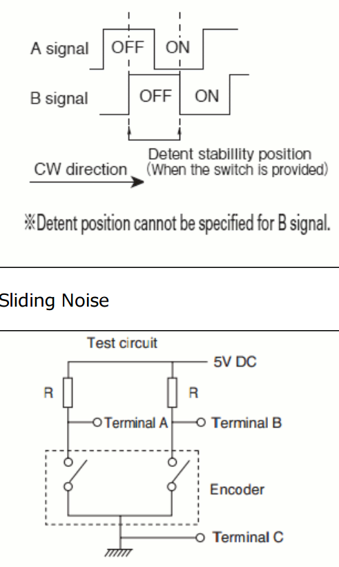

von Carl D. (jcw2)
Warum ein Hersteller sich wünscht, mit seinen "Micro"-Schalterchen
geladene Kondensatoren kurz zu schliesen, braucht man wohl nicht weiter
erläutern. Oder doch? Er verkauft dann einfach mehr! (solange die Kunden
das mitmachen)
von Peter II (Gast)
> das mitmachen)
oder er verhindert damit eine Oxidation der Kontakte. Der Strom bei 33nF
sollte nicht zu einen Lichtbogen führen.
von m.n. (Gast)
Es gibt hier eine "Mindeststromfraktion", die Dir das sicher erklären
kann. Derzufolge müssen Kontakte immer freigebrannt werden, damit sie
nicht verstopfen aber auch noch nicht zusammenschweißen.
Da ich persönlich sowieso in die Hölle komme, betreibe ich Kontakte mit
Unterstrom u.a. auch im Mikroampere-Bereich. Das ist schwer verboten und
dürfte garnicht funktionieren. Böse, böse.
Insofern hätte ich mindestens 1 kOhm in Reihe zum Schalter
eingezeichnet, was die Schaltung aber unnötig verteuern würde. Hier wird
nämlich immer in Millionenstückzahlen kalkuliert und die beste Schaltung
benötigt keinerlei Bauteile.
m.n. schrieb:
> Oder einen ergänzen
Wo bei ein ATtiny25 zwei bis dreimal so teuer ist, wie ein STM8S103F3P6
und auch keinen eingebauten Hardware-Incremental-Decoder hat.
Aber ich weiss: Er ist im DIP und AVR ist sowieso besser. ;-)
m.n. schrieb:
> Zum STM8 gibt es nur virtuelles Säbelrasseln.
Nein, steht oben, da ist nix virtuelles.
Das ist ein freundlicher Hinweis. Wie kommst Du auf "Säbelrasseln"?
Bernd schrieb:
> Wo kaufst Du Deine Bauteile
Steht im China-Thread.
ATTINY25-20SU: €0,67 / piece incl. Versand.
Gehört aber auch in den China-Thread und nicht hierher.
von Axel S. (a-za-z0-9)
Walter T. schrieb:
> Klaus W. schrieb:
>> dass
Dazu kommt noch, daß 20 Impulse pro Umdrehung gleich 40 Pegelwechsel
sind (ein Impuls ist immer ein Übergang von L zu H und ein weiterer von
H zurück auf L). Da üblicherweise die Impulse pro Phase und Umdrehung
angegeben werden, sind es insgesamt 80 Codewechsel je Umdrehung. Oder 4
Codewechsel pro Raststufe.
Feiner als eine Raststufe kann man einen rastenden Encoder ohnehin nicht
auswerten. Selbst wenn der Rastpunkt genau auf einem Codewechsel liegt -
die anderen drei Codewechsel sind stabil. Man findet also mit minimaler
Anstrengung eine Auswertung, die stabile Werte liefert.
So ist es!
Na, wo es hier gerade so nett zu geht, melde ich mich auch nochmal aus
Interesse, selbst wenn ich weder ein Timer noch ein Drehgeber bin:
Wo gibt es den ATtiny25 für 17Cent?
m.n. schrieb:
> Also ich zahle für einen ATtiny25 17 Cent. Was kostet Dein STM8 genau?
24 Cent bei 100 Stück incl. Versand,
siehe Beitrag "µC mit 1K SRAM für 24ct"

Also ich habe die zufällig beide, den ALPS STEC12 und den PANASONIC
EVEQDBRL416B als alternative Bestückungsvariante auf unseren
Mikrocontroller Boards für Studenten. Kann bei beiden kein Zittern
feststellen. Aus den Abbildungen in den Datenblättern werde ich
allerdings nicht ganz schlau. Die Darstellung des Rastpunktes ist
irgendwie in keinem gelungen.
von 6a66 (Gast)
Da musst Du dann schauen, welche STEC12. Der  D
http://www.alps.com/prod/info/E/HTML/Encoder/Incremental/EC12E/EC12D1524403.html
hat zum Beispiel andere Detent positions wie der E
http://www.alps.com/prod/info/E/HTML/Encoder/Incremental/EC12E/EC12E2430401.html
Das "Zittern" (aka Prellen) ist im verlinkten Datenblatt ganz unten
angegeben (Sliding noise, chattering)
rgds

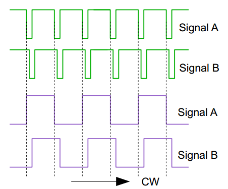

von Volker S. (vloki)
In der Realität sieht das Signal doch ganz anders aus.
Wenn man an so einem Encoder dreht, dann gibt es bei/zwischen jedem
Rastpunkt bei den STEC zwei winkelversetzte kurze Impulse. Bei dem
erwähnten Panasonic EVEQDBRL416B wechselt der Pegel. Diese Abbildungen
mit den 50% sind doch irreführend. Warum wird/werden da nicht einfach
ein/zwei Winkel angegeben ?
Paul B. schrieb:
> Das wäre ja noch schöner, wenn man so einfach herauslesen könnte, was
> man wissen muß.
Das ALLERBESTE ist die Abbildung, wo der Rastpunkt genau auf der Flanke
des Signals B steht und darunter steht dann:
Detent position canot be specified for B signal
Ich weiss nicht, ob das eine Übertreibung sein sollte, als
MaWin schrieb:
> Timerinterrupt ist kein Problem.
> Flankeninterrupt ist immer falsch.
Ich würde nicht sagen "falsch". Aber der Flankeninterrupt bringt kaum
Vorteile und kann im worst-case Nachteile bedeuten:
Einerseits kann man hoffen, Rechenzeit zu sparen, andererseits kann man
sie nicht einplanen, weil man sich nicht darauf verlassen kann.
Dabei ist es egal, ob die CPU in der (wenn man Glück hat) gewonnenen
Zeit schlafen oder Hintergrund-Tasks abarbeiten soll.
In beiden Fällen (Schlafen oder Hintergrund-Task) bleibe ich bei meinem
STM8S103F3P6 für 24 Cent, denn der decodiert sowohl bei schlafender als
auch bei 100% ausgelasteter CPU.
In allen anderen Fällen (weder Schlafen oder Hintergrund-Task) ist es
m.E. vollkommen egal, wie man es macht und spart beim Timerinterrupt den
Tiefpass und den Schmitt-Trigger.
Oder?

Karl schrieb:
> Baut ein Arduino Shield, dass Drehgeber auswerten kann und schreibt die
> Lib dazu!!!
Paul B. schrieb:
> Gar keine dähmliche Idee...
Das Breadboard-kompatible PCB (Bild) kostet ca. 77ct bei OSH-Park. Es
sind noch zwei Aux-Pins und über 600 Bytes EEPROM frei.
Dazu kommen noch:
* µC: 24ct
* zwei 0805-Kondensatoren
* Alps-Dreh-Drückgeber
* Pin-Header (8 Pins)
Features:
* Operating voltage: 2.95 to 5.5 V
* Die beiden Aux Pins sind für PWM, WS2812, ADU oder DS18B20/DHT22/...
  (1wire) usw. nutzbar.
* Konfigurierbar (z.B. TWI-Adresse, Aux-Pin-Funktion) über USB-VCOM
  und EEPROM, also ohne flashen.
* Ansteuerbar über UART, I²C (TWI) oder SPI (dasy chain als slave),
  auch der freie EEPROM-Bereich.
Harald W. schrieb:
> … am Drehgeber angeschlossenen Platinenbohrmaschine …
Sollte wohl gehen. Ich nutze nur die µC-internen Pullups.
Interesse?

Ach ja, danke, vergessen:
Einer der beiden Aux-Pins kann natürlich auch als Low-Active IRQ
konfiguriert werden, wenn der Drehgeber am Arduino-Shield gedreht oder
gedrückt wurde oder wenn anderweitig neue Signale anliegen.

Michael schrieb:
> Egal wie weit ich aber
> drehe, es es kommt niemals dazu.
Kommt nicht wozu?
Auch "beide aus" ist möglich (blaue Linie). Das liegt an <gelber
Kringel>, alles in <rosa Bereich> könnte sein.

Im angehängten Bild ist der Übeltäter.
Michael schrieb:
> Also auch für A... Das muß doch in irgend einer Stellung mit C verbunden
> sein?
Ja. Aber B nicht. Vielleicht hast Du A und B vertaucht?
So sieht meiner auch aus, für Drehgeber_Arduino_Shield_Idee.png^^.
Du hast die Kamera falsch rum gehalten. Der übeltäter ist auf der
anderen Seite der Kamera! Im Bild ist nur ein Drehgeber, der für das
alles nichts kann und so wie er aussieht noch nicht viel erlebt hat.
Michael schrieb:
> nie kam … irgendein Kontakt A/B<->C zustande.
Was bedeutet Dein Schrägstrich? Falls '/' == '|' ("oder"), dann kann der
Geber tatsächlich nicht "enc.png"^^ entsprechen. Entweder hast Du einen
anderen Geber oder Dein Geber ist - wie Du sagst - kaputt.

Michael schrieb:
> So wie ich das verstanden habe sollte an bestimmten Einrastungen
> konstant Kontakt zwischen Terminal C zu einem oder zu beiden Terminals
> A/B bestehen.
Das hast du falsch verstanden.
> Nur beim Drehen selber piepts- immer. Ob nun C-A oder C-B.
Das ist doch gut. Denn der Drehencoder soll ja dazu dienen, das
Drehen zu erkennen und auszuwerten. Wo der genau rastet und ob das
immer die selbe Stelle ist, das ist piepschnurzegal.
Michael schrieb:
> [...] nie kam (außer
> während des Drehens) irgendein Kontakt A/B<->C [...]
Warum sollte jeder der vier Zustände in einem Rastpunkt liegen? Wie Du
ja selbst (noch nicht) gemerkt hast, kannst Du einige Zustände nur
während des Drehens erreichen. Frau Werwolf sagt, das gehört so.

Michael schrieb:
> Ist der Impulsgeber etwa defekt? Handelt es sich um ein anderes
> Konstruktionsprinzip? Oder was hab ich übersehen?
Es gibt mindestens zwei unterschiedliche Konzepte.
Das eine, welches zu deiner Abbildung passt, funktioniert ungefähr so
wie ein Wechselschalter. Von einem Rastpunkt zum nächsten wechselt der
Zustand der Schalter. Es würde also in jeder zweiten Stellung piepen.
Hier entsteht sozusagen nur ein halber Puls pro Raste (oder eben zwei
Rastpunkte für einen Puls).
Das andere ist eher eine Taster Funktion. Während des Drehens wird kurz
der "Taster" geschlossen. Hier piept es nur beim Drehen. Das ist wohl so
bei dem Teil das du hast. Bei diesen Typen hat man dann einen Puls pro
Raststellung.
Die Darstellung der Signale A und B auf den Abbildungen darfst du nicht
so ernst nehmen. Die sind NICHT 90° versetzt (OK bei genau einer ganz
bestimmten Drehfrequenz wird's wohl so sein). Da kann man nur sehen
welches Signal früher und welches Signal später kommt.
Das Tastverhältnis des Signals ist bei den "Tastern" auch nicht 50%
sondern eigentlich immer wesentlich kürzer.
In der beigefügten Abbildung sieht man links das Wechsler- und rechts
das Taster-Prinzip.
Wenn man ein Oszilloskop hat, dann schaut man sich das am besten mal an,
dann weiß man hinterher Bescheid ;-)
<edit>Da ist es dann natürlich von Vorteil wenn man eine Entprellung mit
R/C Glied hat </edit>
Ok, hier noch ein Bild.
Das habe ich selber mal für ein Script gezeichnet, welches ich gerade
überarbeite und auch deshalb dieser Diskussion folge ;-)
Hier sind die zwei Typen in unterschiedlichen Farben dargestellt.
Der Rastpunkt ist nicht eingezeichnet. Die gestrichelte Linie markiert
den Flankenwechsel, den man mit der Interrupt Technik auswerten kann.
Grün wäre ein Signal eines Drehgebers mit gleich viel Rastpunkten wie
Pulsen. (Tasterprinzip)
Violett ist dann ein Drehgeber mit halb soviel Pulsen wie Rastpunkten.
(Wechsler)
> (Wechsler)
Hast Du konkrete Beispiele für jeweils beide Varianten (Datenblätter)?
Bislang ist mir noch kein Drehgeber untergekommen, bei dem nicht zwei
halbwegs genau 90° phasenversetzte Rechtecksignale mit 50%
Tastverhältnis herauskamen.

Lothar M. schrieb:
> Das ist doch gut.
Dann ist ja gut... Immerhin, das Teil ist auch nicht allzu alt und
unbenutzt.
OK. In den mir bislang ersichtlichen Diagrammen mit eingezeichnetem
Rastpunkt gab es dort immer zeitweise Verbindungen mit Masse (C).
Überhaupt bin ich erst fälschlicherweise davon ausgegangen, daß mit dem
Drehen nur ein fixer Code an den Ausgängen wechselt: Der Blick in einen
Code zur Auswertung (derselbe siehe Anhang) von
Beitrag "AVR: Dreh-Encoder mit Interrupts"
hat mich zur gleichen Schlußfolgerung verleitet, indem dort nämlich vom
Encoder ein Startzustand abgefragt wird.
> Raststellung.
Ja wunderbar. Wenn das so ist bin ich zufrieden. Daß diese mechanischen
Drehgeber für die Auswertung eine ziemliche Wissenschaft sind geht mir
nun auch langsam auf. Ein Oszilloskop ist dazu auch keine schlechte
Idee^^

Walter T. schrieb:
> Beide sehen von der Charakteristik auf dem Oszilloskop nach 50%/90° aus.
> Aber gut zu wissen, daß das nicht allgemeingültig ist.
Ich denke mal bei den meisten (oder allen ?) optischen wird es 50% 90°
sein.
Bei den Panasonic muss ich mich jetzt ein bisschen wundern. Ich habe die
EVEQ anstatt der EVEP die ja im gleichen Datenblatt sind.
50% ist klar, weil es ja "Wechsler" sind. 90° Phasenverschiebung kann
ich aber beim besten Willen nicht sehen. Eine Platine mit einem EVEQ
liegt genau vor mir und ich mache am besten mal einen Screenshot. (Und
schau noch mal genau im Datenblatt, wo der Unterschied ist)

Versprochenes Beispiel eines Signalverlaufs Panasonic EVEQ mit 32
Rastpunkten (20 ms/Div)
Moderate Drehgeschwindigkeit mit ca 1/3 Umdrehung pro Sekunde...
Mit Flankenauswertung per Interrupt ist das kein Problem - auch wenn man
sehr viel schneller dreht.
32 Rastpunkte sind bei diesem Typ 32 Wechsel.
Sagen wir die Pulse sind so ~50ms lang, dann kommt man auf 1 Umdrehung
alle 1500ms also 1,5s. -> 2/3 Umdrehungen pro Sekunde. (immer noch
moderat ;-)
<edit> die Dinger haben ein recht hohes Rastmoment </edit>

Einfach mal von steigender Flanke blau bis steigende Flanke blau
gezählt: wenn die Skalierung 20ms/div ist, dann dauert da ein kompletter
Zyklus ca. 90-100ms...
Lothar M. schrieb:
Ja, aber ein kompletter Zyklus entspricht ZWEI Rastpunkten.
(oder einem negativen und einem positiven Puls)
Das sieht man am Oszi-Bild natürlich sehr, sehr schlecht. Und das
Datenblatt sagt dann auch etwas Anderes als die erwähnten 32 Rastungen.
Mit den dort aufgeführten 8 Zyklen pro Umdrehung ist die
Drehgeschwindigkeit mit gut 1,5 U/s schon recht zackig... ;-)
BTW: genau das Ding verwende ich mit Beschleunigung seit ewigen Zeiten.
Es macht seine Arbeit recht gut. Ohne Beschleunigung würde man sich bei
16 Schritten pro Umdrehung zu Tode kurbeln...
http://www.lothar-miller.de/s9y/categories/54-Encoder
> Rastungen...
Einfach mal in die rechte (richtige ;-) Spalte schauen.
(links P - rechts Q)
Jaaaaa, besser ich hätte nochmals explizit geschrieben:
"32 Rastpunkte und 16 Pulse"

Wenn ein Drehgeber das macht, was Volker SchK
in screenshot27.png zeigt, ist das meiner Meinung
nach Herstellerpfusch. Der Hersteller sollte schon
90 grad Versatz anstreben, zu mindest 45 grad.
Rastpunkt auf einer Flanke ist nach meiner Meinung
auch Herstellerpfusch. Am besten man nimmt Drehgeber
die Optisch abgetastet werden, die haben keinen Verschleiß
und prellen nicht.
> sollte an bestimmten Einrastungen konstant Kontakt zwischen Terminal C
> zu einem oder zu beiden Terminals A/B bestehen. Egal wie weit ich aber
Dann ist dir wohl mit der Pinbelegung etwas durcheinander gekommen.
Nein, aber am Verständnis^^
Ich bin fest davon überzeugt, daß das gezeigte Verhalten ein Artefakt
der Meßmethode ist. Die 90° Phasenversatz gelten unter der Voraussetzung
einer konstanten Winkelgeschwindigkeit. Die ist aber bei einem Drehgeber
mit Rastung (gar einer so harten wie der Panasonic hat) und beim Drehen
von Hand gerade nicht gegeben.
Statt dessen kommt der Drehgeber nur langsam aus der alten Rastposition
um dann schnell zur nächsten zu springen. Wenn man die Rastung
abschalten oder ausbauen könnte (geht aber nicht, zumindest nicht
zerstörungsfrei) dann würde man das normale Verhalten sehen können.
