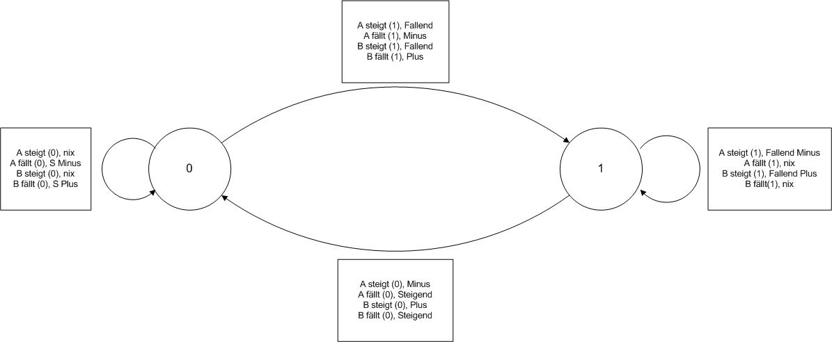

Ok, ich werde mal versuchen, es zu erklären...
also das ganze basiert wie gesagt auf einem Automaten, den ich anhand
der Pegel-Wechsel beim Drehen des Encoders entworfen habe. Mein
ursprünglicher Automat hatte glaube ich 9 Zustände, die ich auf
lediglich 2 minimieren konnte (fragt bitte nicht, wie der Automat einmal
aussah! :))... den aktuellen Automaten findet ihr im Anhang... für
diejenigen unter euch, die mit Automatentheorie nicht so vertraut sind:
Die Kreise sind die Zustände (mit den entsprechenden Namen drin (hier
binär)), die Pfeile sind die Übergänge von einem Zustand in den anderen
und an den Pfeilen stehen die möglichen Eingaben und die entsprechenden
Ausgaben, die den Automat veranlassen den Zustand zu wechseln (in der
Form "Eingabe, Ausgabe(n)")...
ich habe die Eingaben in folgender Form geschrieben: A und B stehen für
die entsprechenden Pins des Encoders von denen High oder Low kommt (bzw
INT0 und INT1 am controller)... die Zahl in der Klammer gibt an, ob der
aktuelle Pegel Low (0) oder High (1) ist...
so bedeutet "A fällt (1), Minus" am Pfeil von Zustand0 nach Zustand1
also, daß der Zustand von 0 nach 1 gewechselt wird, wenn am Pin A des
Encoders eine fallende Flanke erzeugt wird, der Pegel aber trotzdem High
ist (wenn z.B. wieder zurückgeprellt wurde o.Ä.) und das als Ausgabe
dann ein Minus erfolgt (sprich: Encoder wurde nach Links gedreht)
(soviel zu Peters Hinweis, auf die gewollte Flanke zu testen)... das
"Steigend" und "Fallend" in der Ausgabe bedeutet, daß ab sofort der
entsprechende Eingang (INT0 (A) oder INT1 (B) vom controller) auf die
steigende oder fallende Flanke reagieren soll...
Man sollte zum besseren Verständnis sich das Datenblatt eines Encoders
(bzw dessen Ausgangssignale) anschauen und dann einfach mal Schritt für
Schritt durchgehen... Beispiel: nehmen wir an, der Encoder steht
ursprünglich in einer Rast-Position, in der A = Low (0) sowie B = Low
(0)... dann wird durch die Initialisierung zunächst einmal der richtige
Start-Zustand bestimmt (hier Zustand 0) und INT0 und INT1 sollen auf die
steigende Flanke reagieren (denn wenn beide LOW sind wird ja wohl beim
nächsten Bewegen des Encoders ne steigende Flanke kommen)... wird der
Encoder jetzt nach Rechts (im Uhrzeigersinn) gedreht, wird zunächst auf
INT0 (A) eine steigende Flanke kommen und dann auf INT1 (B)... im
Automaten sieht das dann so aus: "A steigt (1)" führt von Zustand 0 in
den Zustand 1 und es wird INT0 ab jetzt auf die fallende Flanke
reagieren, anschließend wird mit der Eingabe "B steigt (1)" im Zustand 1
gekreist und dabei B (INT1) auf die fallende Flanke geschaltet und Plus
"ausgegeben" (bzw gemacht halt)... auch das Prellen des Encoders wird
mit der Automaten-Logik aufgefangen... einfach mal ausprobieren!
Der Code ist also nix anderes als der AVR-Assembler gerecht gemachte
Automat...
noch mal zu Peter; die Geschichte, daß man testen sollte ob während des
Umschaltens eine Flanke auftritt habe ich ehrlich gesagt nicht
bedacht... ich denke aber mal, daß das so selten auftritt, daß man es
hier vernachlässigen kann...
wenn noch Fragen sind, dann los...
ciao Christian

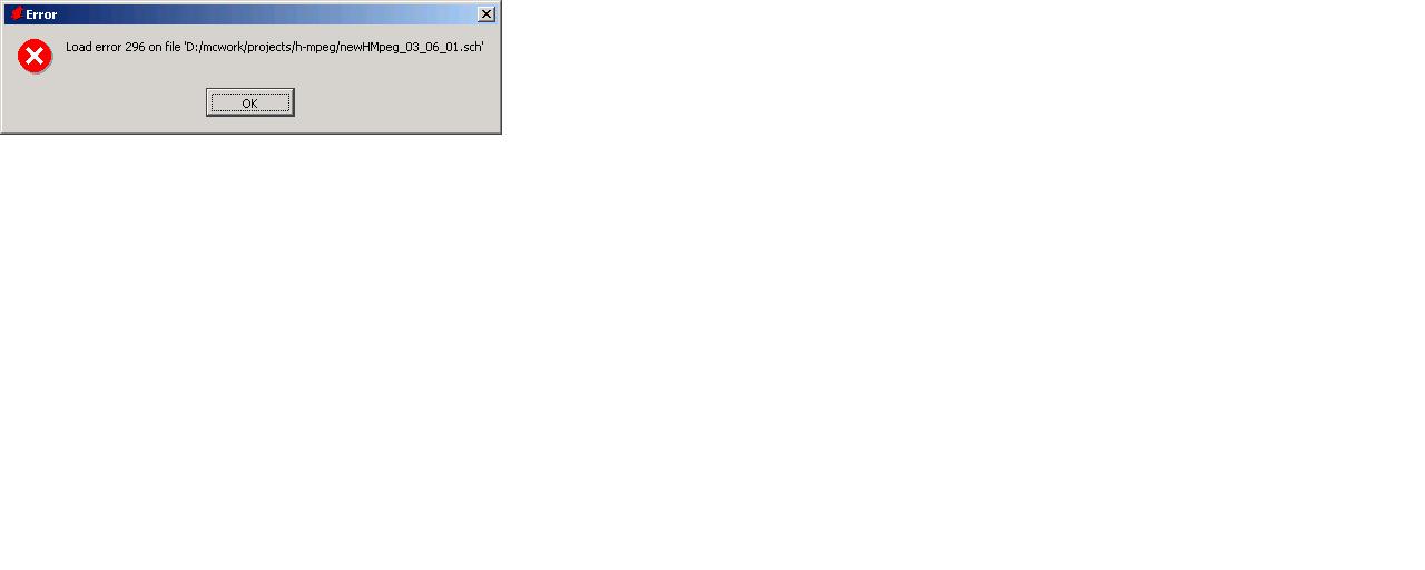

von Werner Schwarz (Gast)
wenn man die Layouts und die Schaltpläne, die auf der Seite
http://www.h-mpeg.de öffnen mit einer korrekt lizensierten Eagle-Version
öffnen will, dann gibt es den berühmten
Load-Error, der auf die Erstellung dieser Dateien mit einer Raubkopie
hinweisen!!!
Werner
von Benedikt Lippert (Gast)
Hallo, bin grad auf diesen Code gestoßen.
Hätte da mal eine Frage dazu:
Der Automat ist im Zustand 0 und es kommt eine steigende Flanke an A.
Dann wechselt der Automat in den Zustand 1, aber woher weis der Automat
welche Aktion er bei steigender Flanke ausführen muss?
Es gibt zwei :
1. im Pfeil von 0 nach 1
2. im Pfeil von 0 nach 0
oder muss er beide abarbeiten?
Das gleiche Problem ist wenn der Automat jetzt mit steigender Flanke in
Zustand 1 wechselt und der Kontakt prellt(also eine negative Flanke
erzeugt)
Wechselt der Automat dan wieder in Zustand 0, da es ja am Pfeil von 1
nach 0 eine Anweisung gibt, das bei fallender Flanke wieder nach 0
gewechselt werden soll?
Wäre schön wenn mir das jemande erklären könnte, da ich mit dieser
Darstellung noch keine Erfahrung gemacht habe während meiner 2jährigen
Lehrzeit.
mfg Benedikt

von Falk B. (falk)
@ Benedikt Lippert (Gast)
Dieser Automat mit nur zwei Zuständen ist sinnlos. Ein Drehgeber hat
vier Codes, Gray-Codes. Beim Übergang zwischen benachbarten Codes wir
der Pulszähler incementiert oder dekrementiert. Beim Übergang zwischen
nichtbenachbarten Codes muss ein Fehler signalisiert werden.
MFG
Falk

von Quuur (Gast)
Werner Schwarz schrieb:
> Hallo,
> hinweisen!!!
> Werner
Wahnsinn !!!! Das gehört gemeldet!
