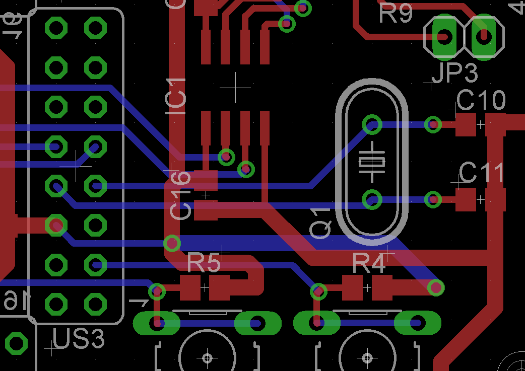

ich habe seit letzter Woche das Problem, dass ich einen PIC nicht zum
laufen bekomme. flashen geht, irgendwie läuft er nicht.
#include <p30fxxxx.h>
#include <xc.h>
_FOSC(CSW_FSCM_OFF & XT_PLL4);  // Run this project using an external crystal routed via the PLL in 4x multiplier mode
_FWDT(WDT_OFF);                 // Turn off the Watch-Dog Timer.
_FICD(ICS_PGD);                 // Communicate on PGC/EMUC and PGD/EMUD
_FBORPOR(MCLR_EN & PWRT_OFF);   // Enable MCLR reset pin and turn off the power-up timers.
_FGS(CODE_PROT_OFF);            // Disable Code Protection
int main (void)
    ADPCFGbits.PCFG0 = 1; // Initialize pin RB0 as digital
    TRISBbits.TRISB0 = 0; // Set  RB0 as digital output (LED 1)
    LATBbits.LATB0 = 0; // Set RB0 to HIGH
    while (1) {
    return 0;
hier soll einfach eine led eingeschaltet werden. Auch in den debug-modus
komme ich nicht.
Programming/Verify complete
The target device is not ready for debugging. Please check your
configuration bit settings and program the device before proceeding. The
most common causes for this failure are oscillator and/or PGC/PGD
settings.
die configuration bit settings müssten so aber eigentlich in ordnung
sein. PGC/PGD sind richtig mit dem pickit3 verbunden.

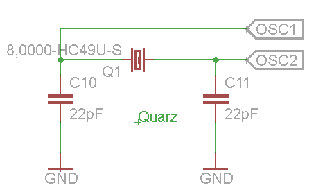

den quarz habe ich mit je 22pF an OSC1 und OSC2 verbunden.
Mit dem Multimeter kann ihc an diesen pins auch eine spannung von ~2,3V
messen. leider habe ich kein oszilloskop um zu ermitteln, ob der quarz
wirklich läuft.
ein anderes board, mit selbem pic und quarz usw. war schon einmal in
betrieb. doch auch hier funktioniert jetzt jetzt auf einmal nichts mehr.
Gibt es bei MPLABX noch irgendetwas was ich evtl. geändert haben könnte,
wodurchr nchts mehr funktioniert?
Johannes

von Johannes (Gast)
habe jetzt anstelle von
/_FOSC(CSW_FSCM_OFF & XT_PLL4);
folgendes geschrieben
_FOSC(CSW_FSCM_ON & LPRC);
aber kann es wirklich sein, dass der quarz nicht schwingt? also ich
glaube es, aber es ist komisch.
Auf dem board gehen die Quarz-Signale auf eine Buchsenleiste. von dort
dann zum PIC. Die Buchsenleiste hatte ich als Adapter-platine genommen,
da der PIC ein TQFP gehäuse mit 64 pins hat und das doch 'noch' eine
nummer zu schwierig für mich ist.
der IC1, welcher da noch zu sehen ist, ist ein entkopller, der für die
testzwecke über jumper noch gar nicht in betrieb ist.
Wird das Signal vom Quarz dadurch gestört?
Johannes

von int (Gast)
Dein Layout ist alles andere als optimal...
von Frank K. (fchk)
Das kann der Grund sein. So etwas macht man halt nicht ungestraft.
Allein schon die Vias zu C10 und C11 sind schon genügend Grund für einen
Satz Ohrfeigen.
Versuche es mal mit einem 1M-Widerstand zwischen den Quarzpins.
fchk
von Johannes (Gast)
Das Problem hat sich gelöst. Habe irgendwie die falschen Kondensatoren
genommen. Diese waren wahrscheinlich zu groß.
jetzt läuft das alles wieder
