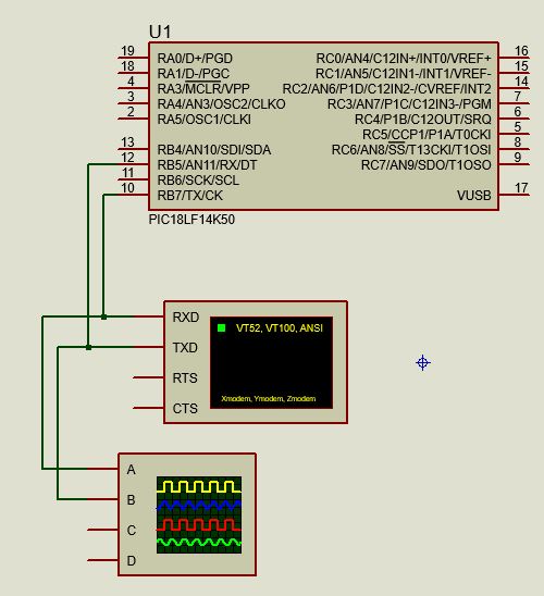

Hallo Zusammen,
ich habe einen PIC18F14K50 mit dem ich eine einfache Kommunikation über
UART aufbauen will.
Ich programmiere mit MikroC und habe dort auch schon diverse Demos und
exsample Codes ausprobiert, doch immer mit dem selben Ergebnis.
Hier ein Beispiel:
void newline()
     UART1_Write(13);
     UART1_Write(10);
void main()
     unsigned char MyError, Temp;
     TRISB = 0b10100000;
     UART1_Init(9600);
     Delay_ms(100);
     UART1_Write_Text("Testing UART! ");
     newline();
     do {
         UART1_Write_Text("Type in a Number: ");
         while(!UART1_Data_Ready());
              Temp = UART1_Read();
              newline();
              UART1_Write_Text("You entered: ");
              UART1_Write(Temp);
22
              newline();
23
     } while(1);
24
25
Wenn ich das nun in Proteus teste oder auf den PIC schreibe, dann
bekomme ich im Terminal zwar die Texte angezeigt ("Testing UART!" und
"Type in a Number") aber es gibt bei der Eingabe keine reaktion.
Also egal was ich an den PIC sende, es kommt nichts zurück.
Es scheint so (und das zeigen auch einige Tests), dass
"UART1_Data_Ready()" niemals True wird.
Hat jemand eine Idee, warum ein so einfaches Ding nicht laufen will?
Gruß Numax

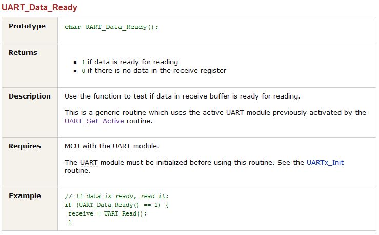

Markus K. schrieb:
> dass "UART1_Data_Ready()" niemals True wird.
Was macht diese Funktion? Ist der Empfänger überhaupt eingeschaltet
(RCSTA.CREN)? Was passiert, wenn du statt dieser Funktion ein delay()
mit 1s einfügst?
von Markus K. (numax)
Diese Funktion wartet darauf, das Daten zu Lesen sind.
Im Bild ist der Auszug aus der Hilfe.
Ein Delay würde nichts bringen, da einfach keine Daten vom PIC empfangen
werden. Nicht in der aufgebauten Schaltung und auch nicht in Proteus
also in der Simulation.

von Stefan (Gast)
Wo ist denn das Programm, welches Sendet ?
Alle Ports auf digital geschaltet, die
man braucht ?
Ich sende mit dem PICKit Serial Analyzer.
Dieser ist mit dem Pic verbunden und empfängt ja die Daten die zuvor als
Texte übertragen werden.
Der Text "Testing UART!" kommt ja am PC an. Nur der Pic empfängt keine
Daten bzw. gibt diese nicht an den PC zurück.

von Stefan (Gast)
Was soll der denn empfangen ?
Was sendet denn der PICKit Serial Analyzer ?
Alle Ports umgestellt ?
Ahh, nun geht es.
Er soll das Empfangen was ich ihm sende, also einen Hexadezimalwert oder
ASCII-Zeichen.
Nun geht es, ich musste die Ports auf Digital setzen.
Erst hatte das nicht so wirklich funktioniert, woraufhin ich diese
Codezeile gelöscht habe. Diese habe ich dann aber vergessen wirder
einzufügen.
Nun geht es, Vielen Dank.
