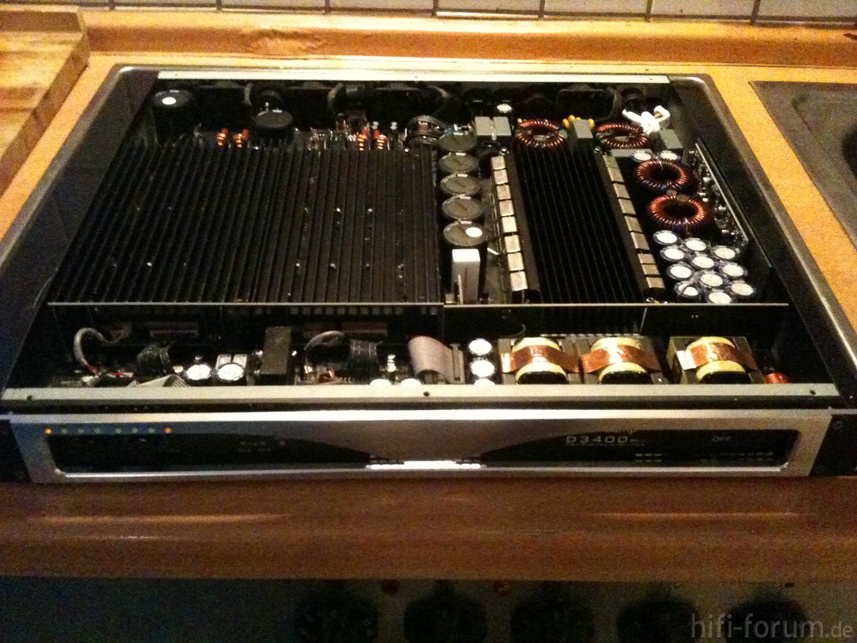

Ok, andere Liga. Der hier in der Anlage hat ein Schaltnetzteil und ist
D-Class.

Das war einmal. Man kann heute vom Gewicht nicht mehr auf die Leistung
schliessen, weil nahezu alle Hersteller bei grösseren Endstufen heute
Schaltnetzteile verbauen. Auch die Grösse der Elkos ist da nicht mehr
entscheidend, weil die Netzteile nachregeln, anstatt nur gespeicherte
Leistung der Elkos auszugeben.

Gewicht und Größe der Komponenten lässt glaub ich keinen Schluss mehr
auf die Leistung zu.
Class D ist mittlerweile schon so gut ... Man bekommt da viel Leistung
raus und "lineare Verluste", die Wärme produzieren gibts kaum noch ...

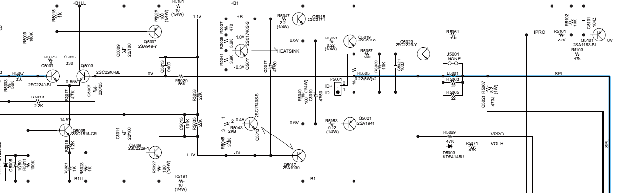

Zur TA 1050 hatte ich vor Jahren den Schaltplan aufgezeichnet, der irrt
noch im Netz umher. Dieser passt auch für sehr viele andere Billigeimer
wie z. B. Palladium (oder so...)

von J. S. (engineer) Benutzerseite
Matthias S. schrieb:
> Meine Erfahrung mit t-amps beschränkt sich auf die TA2400
Das sind aber schon ziemlich fette Teile, wenn ich die so sehe:
http://www.hifi-forum.de/bild/tamp-ta2400_84062.html
Sind aber PA-Endstufen und von der Qualität ist man da ja nicht ganz so
anspruchsvoll wie bei Studioanwendungen.
Man muss natürlich sagen, dass Musik nicht ständig auf maximaler
Lautstärke trötet, sondern mit den 500W der Spitzenpegel übertragen
werden muss. Der mittlere Pegel liegt üblicherweise 12dB drunter. Das
sind dann jeweils ein 1/16 tel der Leistung.

von Peter D. (peda)
MaWin schrieb:
> WELCHE Schutzschaltungen ?
Die oben genannten Limiter und Lautsprechermodelle zum Schutz des
Lautsprechers.
MaWin schrieb:
> aber Kurzschlüsse am Ausgang beim Rumfummeln mit Lautsprecherkabeln
> deren Enden klassischerweise unisoliert sind kommen durchaus vor
In meine Onkyo wird zwar der Strom und der DC-Anteil überwacht, aber eh
das Relais abgefallen ist, sind die Transis wohl schon durchlegiert. Ich
werde es jedenfalls nicht ausprobieren.
Ich hab die Kabel schön festgebrummt und noch ne Schlaufe liegen. Da muß
man sich schon sehr dämlich anstellen, um die beim Saugen rauszureißen.
von MaWin (Gast)
Peter D. schrieb:
> aber eh
Nein.
Ich kenne zwar nicht jeden Onkyo, aber normalerweise bei diskreter
Endstufe haben die Transistoren noch mal ihre eigene
Überstromschutzschaltung
--R--+---|< Endstufentransistor
     |    |E
 NPN >|---+
    E|    |
     |  Ruhestromshunt
     +----+--- Ausgang
der die kurze Zeit (SOA Area) den Strom begrenzt bevor das
Lautsprecherschutzrelais abtrennt.
von Peter D. (peda)
Nö (siehe Anhang).
Ich hab auch gestaunt, wie simpel die Schaltung aufgebaut ist. Wie
gesagt, man darf das nicht mit Profigeräten vergleichen.
In den Audio-Testberichten sieht man auch nie Tests gegen Kurzschluß,
Überlast usw.
von MaWin (Gast)
Peter D. schrieb:
> Nö (siehe Anhang).
Tja. Schrott muss nicht billig sein.

von Peter D. (peda)
Sie ist Standard, aber kein Schrott. Ich hätts besser gemacht, aber den
ganzen DSP-Teil würde ich nie so hinkriegen. Die digitale
Lautstärkestellung ist allererste Sahne, da kackt jedes Motorpoti gegen
ab. Super feinfühlig von Flüstern bis Party.
Ich hab absichtlich kein Class-D genommen, dann kann ich die Endstufe im
Fehlerfall selber reparieren.
