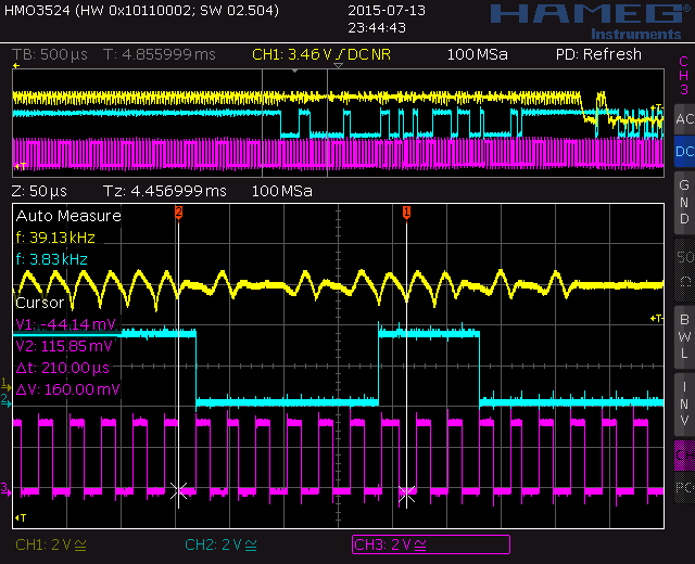

ich versuche gerade, das Protokoll der 30.3180.IT-Sensoren von TFA
Dostmann zu reverse engineeren. Ist eine kleine Wetterstation mit bis zu
8 Funksensoren. Im Gegensatz zu anderen bereits mit dem RFM12b
"erschlagenen" Sensoren aus der IT+-Reihe ist über die wohl noch nichts
bekannt. Leider sind die HF-Chips alle direkt auf die Platine gebondet,
sonst wäre es auch einfacher ;) Basisfrequenz ist jedenfalls die übliche
868.300MHz.
Ich habe es geschafft, das FSK mit einem SA mit 30kHz RBW auf 868.25MHz
zu demodulieren (hab sonst nix da...). Das Ergebnis sieht man oben in
gelb. Damit ergibts sich die Bitrate schon mal bequem als ca.
38.8kbit/s. Die anderen Sensoren haben AFAIK 17 bzw. 9kbit/s. Zunächst
gibts eine Menge Pulse zur Eintaktung (ca. 4ms, also >150Bits), dann
kommt 0100 1011 1101 0100. Der Cursor 2-1 zeigt auf die ersten 8 Bits.
Das entpricht invertiert und pro Byte revertiert dem üblichen
RFM12-Syncpattern 2d d4. Ich habs dann auf Papier weiter dekodiert, es
folgen die 16Bit-ID des Senders (steht auch hinten drauf), Temperatur,
Feuchtigkeit und noch ein paar Bytes, das letzte vermutlich CRC oder
sowas. Mit dem Sync-Pattern sind es insgesamt 11 Bytes.
Sieht dann mit der ID 3bae, 26.1Grad und 40% Feuchtigkeit so aus:
    0100_1011 1101_0100 0010_0011 1000_1010 1001_1110 0111_1001 1110_1011 1111_0011 1110_0011 0010_1011 1010_1101 1111
inv 1011_0100 0010_1011 1101_1100 0111_0101 0110_0001 1000_0110 0001_0100 0000_1100 0001_1100 1101_0100 0101_0010
rev      2d       d4        3b        ae       8_6        61        28        30        38        2b        4a
                       <-------ID------->      (T+40)/10        <--HUM-->
                                                 2      6.1 grad   40%
Das Problem ist, dass das dem RFM12b ums Verrecken nicht beizubringen
ist. Wie man an DATA (=cyan, DCLK lila) sieht, ignoriert er alle kurzen
1-Impulse schon im ersten Sync-Pattern. Ich habe viel mit AFC, drssi&Co
rumgespielt, es wird einfach nix.

OP #4868006
Uiuiui, ist das schon lang her ;)
Aber falls es noch jemanden interessiert: Ich habe das Protokoll jetzt
"durch", es wird mit einem SDR-Stick eingelesen und dekodiert. Der RFM12
(und vermutlich viele andere dieser Module) kann es prinzipiell nicht
dekodieren. Es ist zwar FSK als Modulation, die Sensoren kodieren die
Bits aber mit NRZS statt NRZ. D.h. eine 0 sorgt für einen Wechsel der
Frequenz, eine 1 nicht. Damit geht beim RFM12 natürlich schon die
Synchronisation daneben.
