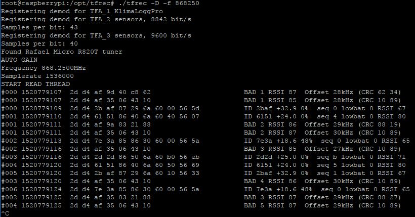

von Gerhard M. (heligemus)
Hallo Georg,
ich hab die Komponenten bekommen (hab mir zur Sicherheit doch einen
Raspi3 mitbestellt) und das System jetzt in Betrieb genommen - und was
soll ich sagen, es hat auf Anhieb (fast) perfekt geklappt. Nur der .3181
Sensor machte vorerst ein wenig Probleme.
Das Protokoll scheint ganz gleich zu sein wie das vom .3180, nur weil er
als reiner Temperatursensor einen Standard-Feuchtewert von 0x6a
mitschickt bin ich nach einiger Zeit Code-Review draufgekommen, daß du
einen Wert von 0x6a expliziet als Fehler behandelst - daher hab ich das
mal kurzerhand ausgeklammert und siehe da, jetzt funzt auch der .3181.
Den Feuchtewert könnte man z.B. noch auf Null setzen, aber das ist ein
kleines Detail.
Vielen Dank nochmal für die super Arbeit - beizeiten probier ich dann
auch den Raspi1 nochmal aus. Jetzt muß/kann ich mir erst noch ein paar
zusätzliche Sensoren beim Optiker kaufen ;)
hier noch ein paar Daten zur Info:
Debug vom .3181 vor der Code-Änderung mit tatsächlich schwacher
Batterie:
#095 1486819092  2d d4 b7 a6 86 42 6a e0 60 56 56           ID 37a6 +0.0
0%  seq 6 lowbat 2 RSSI 79
Debug vom .3181 vor der Code-Änderung mit neuer Batterie:
#153 1486819400  2d d4 b7 a6 86 42 6a 60 40 56 5f           ID 37a6 +0.0
0%  seq 4 lowbat 2 RSSI 80
Debug vom .3181 nach der Code-Änderung mit neuer Batterie:
#934 1486821012  2d d4 b7 a6 87 03 6a 60 b0 56 02           ID 37a6
+30.3 106%  seq b lowbat 0 RSSI 80
Code-Änderung:
// Sensor values may fail at 0xaaa/0xfff or 0x6a/0x7f due to low battery
// even without lowbat bit
// Set it to 2 -> sensor data not valid
if ( /*hum==0x6a ||*/ hum==0x7f) {
   batfail=2;
   hum=0;
   temp=0;

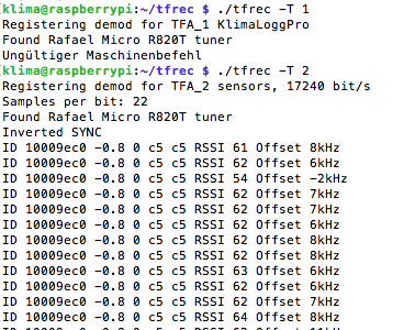

von Georg A. (georga)
Der 3181-Sensor ist jetzt im git-Repository.
Und nebenbei habe ich den Support für die anderen TFA/LaCrosse-Sensoren
mit NRZ und 17240 und 9600Baud eingebaut. D.h. es gehen jetzt mindestens
auch 30.3143, 30.3144 und 30.3155 (die drei Geräte habe ich), vermutlich
auch 30.3146. Wenn ich aber die unzähligen Telegramme sehe, die da jetzt
rauspurzeln, egal wo ich den Dekoder anwerfe, sind es sicher noch viel
mehr unterstützte Typen, wie Nonames ala TX21IT, ... . In meiner
Umgebung gibts schon 4 "fremde" Aussentemperatursensoren ;)
BTW: Es gibt wohl auch einen dedizierten Pool-Sensor 30.3199.IT für
KlimaLoggPro, der sollte auch gehen. Scheint aber gern undicht zu
werden...
PS2: Falls die CPU-Load für den RasPI jetzt zuviel wird, kann man die
neuen Decoder mit der -T Option wieder ausschalten.

In der Bilddatei ein screenshot der Konsole.
./trec funktioniert
./tfrec -e /var/cgi-bin/contrib/pushvals  wird aufgerufen, aber
vermutlich noch nicht korrekt.
apache2 installiert. PERL tutorial funktioniert.
MySQL installiert, Tabelle erstellt, aber keine Erfahrung mit MySQL.
sensors.html geändert für einen Sensor [Temp/Hum] mit korrekter ID.
sensors.html öffnet Browser, aber leer, nur der Titel ist richtig:
"TFA-Sensor-Portal"
Für Hinweise zur Fehlersuche wäre ich dankbar.
Alexandra

zB. 868230 oder 868270. Auch geht der jetzige Code davon aus, dass das
Telegramm mehr als 9 Byte hat. Wenn der Sensor sonst nichts misst,
könnte das Telegram auch kürzer sein.
von deminex (Gast)
hatte mit dem Regensensor bisher keinen Erfolg. Noch etwas mehr Info:
Die Teile werden wohl von Mobil-Alerts designed und anscheinend auf
unter verschiedenen Labeln verkauft (ELV,Conrad), TFA ist nur ein
weiterer.
Die IDs der Gerate besteht aus 12 Buchstaben, die ersten beiden geben
den Typ des Geraets wieder (siehe mehr unter
https://github.com/sarnau/MMMMobileAlerts/blob/master/MobileAlertsDevices.markdown).
Der dortige Download dekodiert anscheinend die Datentelegramme vom
Gateway in die Cloud. Es gibt wohl auch eine Menge anderer Sensoren, wie
Fensterkontakte etc.
Deshalb ist das Telegramm eventuell auch laenger statt kuerzer. Ich habe
im Quellcode tfaX.cpp im Debug Modus  die Ausgabe so geaendert, dass
nicht fix n<11, sondern n<=byte_cnt ausgegeben wird. Aber die ID meines
Sensors kann ich in den BAD Feldern nicht finden. Allerdings scheint es
verstaerkt laengere Datensaetze zu geben, wenn ich den Sensor bewege.
Ansonsten hat der wohl auch ein sehr langes Sendeintervall von 2h, in
denen er dann meldet, dass es keinen kein Niederschlag gegeben hat. Ich
bin natuerlich auch nicht sicher, ob die Startsequenz immer noch
dieselbe ist .... .
Die veraenderte Frequenz scheint nicht zu helfen, die Datentelegramme
bei "manuellem Regen" kommen auch bei der Standard Frequenz an.
Sonst noch Ideen? Danke.

Moin, kannst du die Datensätze, die von dem Regenmesser stammen sollen
veröffentlichen? Vielleicht erkennt ja jemand anderes was in den
Datensätze.
Maik
von deminex (Gast)
Hallo, habe aktuelle Daten im Anhang, die Device ID ist 0832C158D623.
Ich bin extra ausserhalb bewohnten Gebietes gefahren, so dass es keine
anderen Sensoren gab. Daten gab es auch erst ab Bewegen der Sensorwippe
des Regensensors. Die Frage ist noch, ob evtl. einer der Parameter
verkehrt ist, d.h. Variation Baudrate oder Kodierungsverfahren, ich
kenne mich mit Funk nicht aus, lohnt es sich, das Programm noch zu
aendern, dass mit anderen Baudraten eventuell andere Daten empfangen
werden, wie bei seriellen Verbindungen? Weil vorher geschrieben, in den
Daten finde ich die DeviceID nicht. Außerdem nehme ich an, dass Inverted
Sync auch auf einen falschen Parameter deutet? Wie wuerde man am besten
andere Baudraten und Kodierungsverfahren in Kombination auswaehlen, ohne
alles zu probieren, gibt es da ein bestimmtes Vorgehen?
Der Datensatz, der vom Regensensor vom Gateway in die Cloud gesendet
wird, ist ja auf der Seite des Projektes
beschrieben, ich gehe mal davon aus, dass der genannte Datensatz, der im
64Byte Block gesendet wird, mit dem Block im FunK Telegramm identisch
ist, nur entsprechend kuerzer je nach Sensortyp. Demnach steht die
Sensorid auch am Anfang.
Danke, sieht aber nicht wirklich sinnvoll aus. Dass da ein scheinbar
korrekter Sync (2d d4) erkannt wird, kann auch nur mit Rauschen
vorkommen. Der Triggerlevel wird zur Empfindlichkeitssteigerung so nah
ans Rauschen rangefahren, dass es so Fehlerkennungen ala Lotto schon mal
geben kann.
Ich hab das Teil jetzt bestellt und werde mal schauen, was es wirklich
so rausmorst. Kann aber etwas dauern, gibt noch ein paar grössere
Projekte...

Hallo, bei mir steigt die tfrec ständig aus, (Ungültiger
Maschinenbefehl) besonders  -T1 läuft garnicht , fremde Sensoren mit -T2
kann ich teils empfangen. Jemand ne Idee ?
Im Makefile das -g bei PROFILING einkommentieren, make clean; make und
dann im gdb starten.
gdb --args tfrec -T1
> r
Wenn es aufschlägt, "thread apply all bt"
BTW: was ist das für eine PI-Version? Evtl. stimmt was mit den
Compiler-Flags nicht ganz...
von Michael (Gast)
Vielen Dank Georg, du hast mir sehr geholfen !
wie du wohl schon gemerkt hast bin ich nicht so der Programmierer ,
Es ist ein Raspberry 2B und es lag an den Cflags  , hab jetzt hin und
her gegoogelt , jetzt sieht es so bei mir aus:
CFLAGS=-O2 -march=armv7-a -mfpu=vfpv3-d16 -mfloat-abi=hard
-ftree-vectorize -ffast-math \
              -std=c++0x -Wall \
              -Wno-unused-function  -Wno-unused-variable
-Wno-unused-but-set-variable \
              -Wno-write-strings
CXXFLAGS="${CFLAGS}"
jedenfalls funktioniert es jetzt oder hast du noch Vorschläge ?
Nochmals DANKESCHÖN

@Georg: Habe die Baudrate mal in main.cpp eingetragen und tfrec neu
kompiliert.
-D zeigt leider nichts Brauchbares (siehe Screenshot im Anhang; nur
Einträge mit BADx beachten!).
Vielleicht hilft euch die TX22IT.CPP Datei weiter. Hier ist das
Datenformat beschrieben.

Hier der Output von -D mit den von dir vorgeschlagenen Änderungen. Und
diesmal als Textfile :-).
MfG Thomas

ich hatte ich mich verzählt, bzw. das Sync-Paddern 0x2dd4 nicht mit
gezählt gehabt, deshalb fehlen jetzt bei deiner Ausgabe der letzte Wert
und die Prüfsumme.
In deinem Trace waren wohl 9 Datenpakete von deinem TX22, davon waren 5
Pakete korrekt empfangen:
Temperatur: 24,3 °C
Luftfeuchte: 45 %
Regen: 0
Wind: 0m/s 292,5°
Da lässt sich also was machen! :-)
