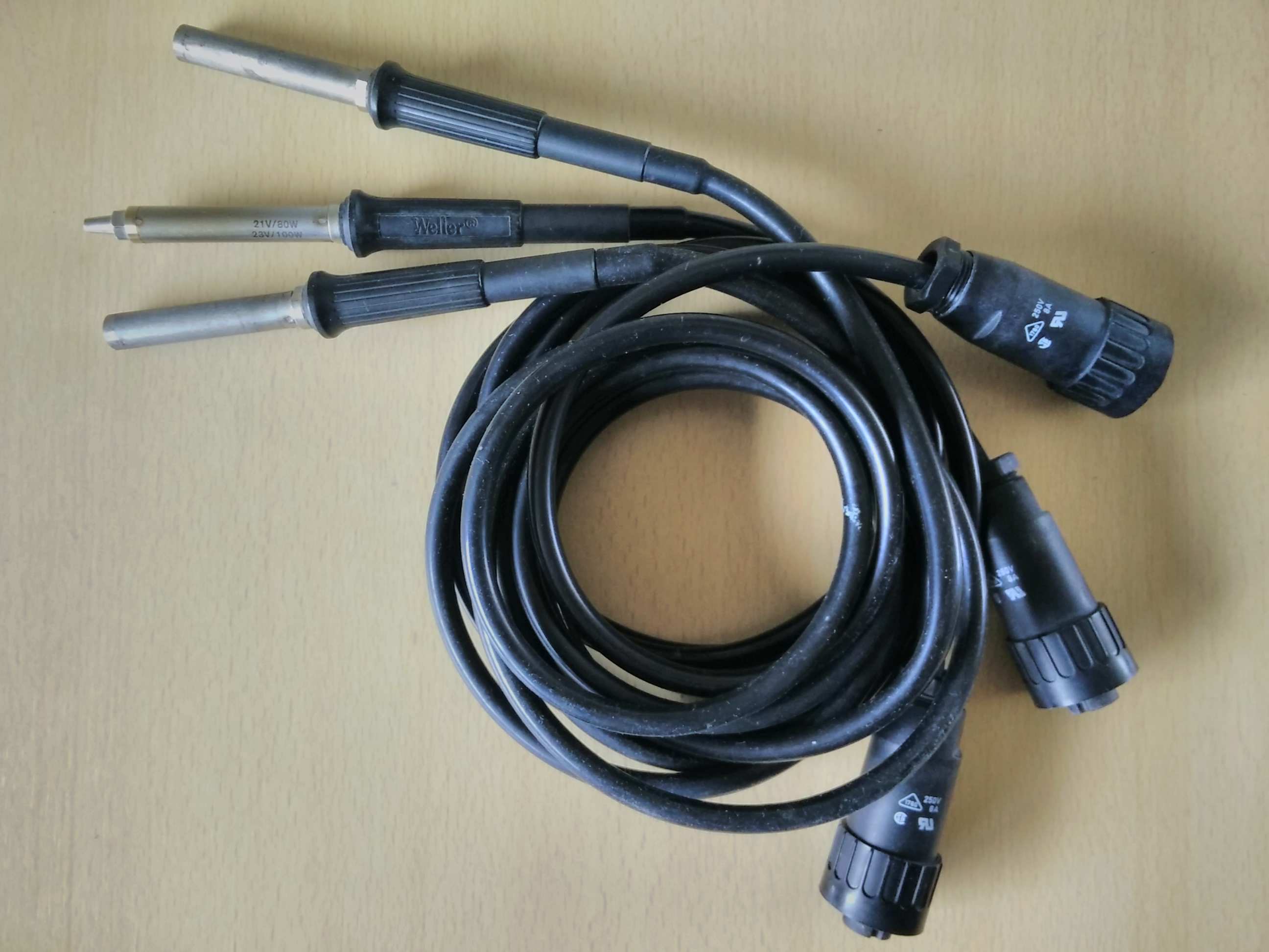

Hallo, Zum verkauf: Ich habe hier drei Heißluftlötkolben für die Weller AG701 und AG701-S. Nur einer davon hat noch das Spitzenstück. Mein eigener AG701-S heizt sich nicht mehr richtig auf, daher werden die Lötkolben nur noch lauwarm. Damit weiß ich mit Sicherheit, dass die Heizelemente von Lötkolben noch gut sind. Eventuell muss das Potentiometer im Stecker des Lötkolbens etwas gedreht werden. Oder es ist einfach mein eigener AG701-S und die Lötkolben einer anderen Station funktionieren auf Anhieb. Lötkolben können auch separat verkauft werden, Versand aus den Niederlanden. Grüße, Steven
Ok, ist gekauft. Danke an Steven! LG, Dirk
