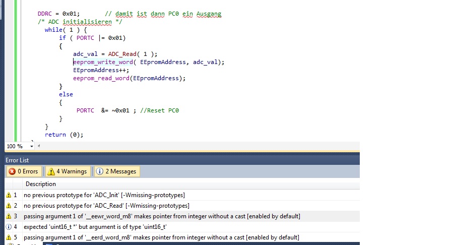

von Riki F. (Firma: Herr) (riki12)
ich habe jetzt versucht meine Code wie hier steht:
https://www.mikrocontroller.net/articles/AVR-GCC-Tutorial/Analoge_Ein-_und_Ausgabe#Der_interne_ADC_im_AVR
aber ich habe ein Paar Fehler und ich möchte gern sie wegkriegen.
void ADC_Init(void)
ADMUX |= (1<<REFS0);                            // vcc als
Referenzspannung
//ADMUX = (1 << REFS0) | (1 << ADLAR) ;
ADCSRA = (1<<ADPS1) | (1<<ADPS0);  // Free Running mode
,Frequenzvorteiler auf 8
ADCSRA |= (1<<ADEN);
ADCSRA |= (1<<ADSC);                            // Start Conversion
  while (ADCSRA & (1<<ADSC) ) {         // auf Abschluss der
Konvertierung warten
  /* ADCW muss einmal gelesen werden, sonst wird Ergebnis der nächsten
     Wandlung nicht übernommen. */
  (void) ADCW;
/* ADC Einzelmessung */
uint16_t ADC_Read( uint8_t channel )
  // Kanal waehlen, ohne andere Bits zu beeinflußen
  ADMUX = (ADMUX & ~(0x1F)) | (channel & 0x1F);
  ADCSRA |= (1<<ADSC);            // eine Wandlung "single conversion"
  while (ADCSRA & (1<<ADSC) ) {   // auf Abschluss der Konvertierung
warten
  return ADCW;                    // ADC auslesen und zurückgeben
uint16_t EEpromAddress;
int main(void){
  uint16_t adc_val ;
  EEpromAddress =0;
    ADC_Init();
  DDRC = 0x01;       // damit ist dann PC0 ein Ausgang
  /* ADC initialisieren */
    while( 1 ) {
      if ( PORTC |= 0x01)
        adc_val = ADC_Read( 1 );
        eeprom_write_word( EEpromAddress, adc_val);
        EEpromAddress++;
        eeprom_read_word(EEpromAddress);
      else
         PORTC  &= ~0x01 ; //Reset PC0
    return (0);
Danke im Voraus
