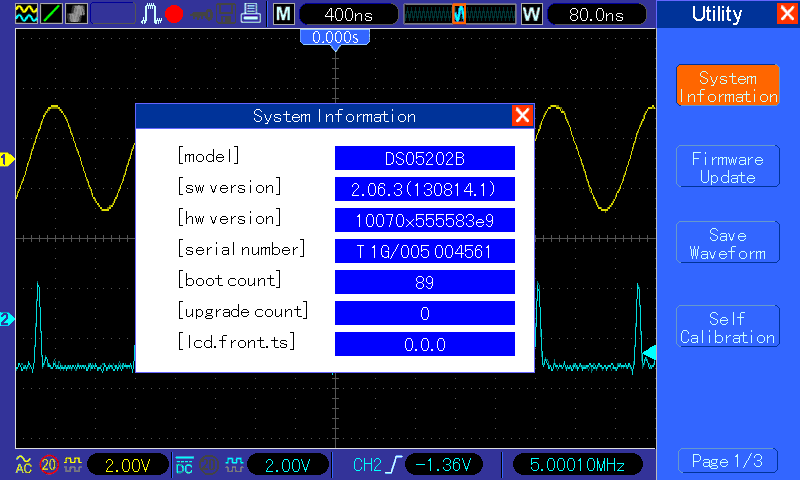

Aktuelle Erkenntnis @ 20:18
Das Oszi läuft jetzt seit ca. 40Min OHNE Unterbrechung durch. Alles
funktioniert auch soweit.
Was mir jetzt gerade aufgefallen ist:
Anscheinend stimmt etwas mit meiner Firmware nicht (Siehe Bilder)...
Welche firmware ist jetzt eigentlich die korrekte Firmware für das Oszi.
Wenn ich nämlich die aktuellste fw. von Hantek lade, dann erkennt das
Oszi die fw. nicht...
