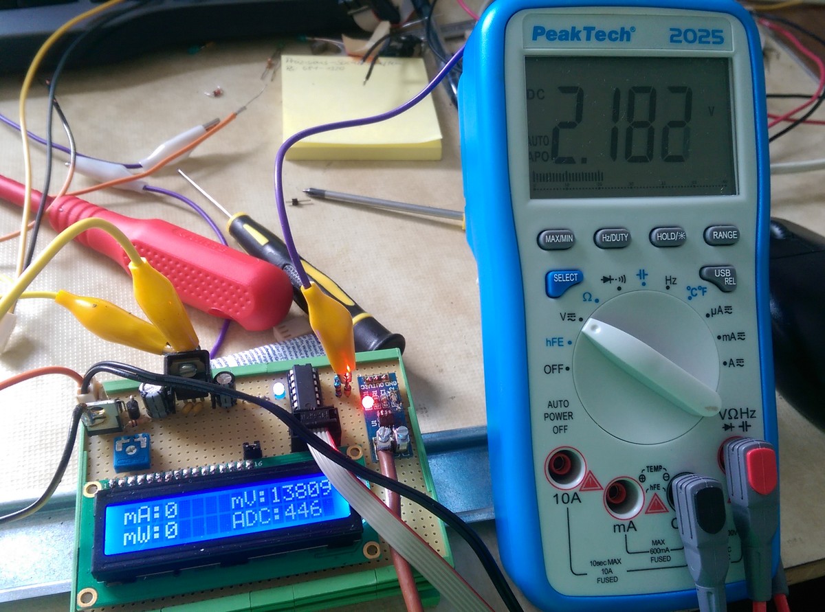

ich bins nochmal mit meinem Tiny 44 und einem Rechenfehler, den ich mir
nicht erklären kann.
Ich will eine Spannung bis 30V messen. Der Spannungsteiler ist 82K zu
13K.
Lege ich eine Spannung von 8,05V an, so ergibt das einen ADC Wert von
223.
Lege ich eine Spannung von 16,55V an, so ergibt das einen ADC Wert von
447.
Berechne ich daraus die Spannung am ADC Eingang, so komme ich für 227
auf 1,095V und für 447 auf 2,184V (gemessen) und rechnerisch auf 1,095V
und 2,195V. Als Referenz nehme ich 5029mV vom 7805.
Das Verhältnis von 82/13 ist 6,307. Multipliziere ich die oben
gemessenen Spannungen am ADC mit 630 so komme ich auf viel zu geringe
Spannungen, besipielsweis ist 2,184 x 630 nur 13,830V statt auf 16,55V.
Passe ich den Faktor 630 an, so stimmt zwar die Messung bei 16,55V, aber
bei allen anderen Spannungen kommt dann wieder Mist raus.
Wo liegt mein Denkfehler? Die Spannungen am ADC stimmen fast exakt mit
den berechneten Werten überein, nur nach der Berechnung der realen
Spannung kommt Mist dabei raus.
Hier noch der Codeabschnitt:
volt_adc = ADC_Read_Avg(1,4);
volt_u = volt_adc * Vref/1023;
volt_real = volt_u * 630;  //Hier kommen jetzt 13809mV statt 16550mV raus.
volt_real = volt_real/100;
Viele Grüße
Marko
von Marko (Gast)
Hier noch ein Bild vom Aufbau.

von (prx) A. K. (prx)
Marko schrieb:
> Der Spannungsteiler ist 82K zu 13K.
Ein Spannungsteiler aus diesen beiden Werten?
Dann: Vadc = Vin * (13/(13+82))
Dein Faktor ist also (82+13)/13, nicht 82/13

von Marko (Gast)
Erstmal danke dafür! Jetzt komme ich schonmal auf 16001mV, wir nähern
uns :).

von Marko (Gast)
Johann L. schrieb:
> Da ATtiny44 nicht multiplizieren kann
Kann er das nicht?
Scheint doch bis jetzt ganz gut zu klappen, oder wie darf ich das
verstehen?
Das du mir den Assembler Code gibst ist sehr nett, allerdings kann ich
daraus nicht all zu viele Schlüsse ziehen :(.
Ich habe jetzt mal die Division rausgehauen und durch eine
Multiplikation ersetzt, aber ich bekomme immer nur noch zu wenig
angezeigt.
Statt der 16550 zeigt er trotzdem nur 15888, da haut doch was nicht hin.
Code anbei.

von Walter S. (avatar)
Marko schrieb:
> Code anbei.
wenn du die ganzen Magic-numbers durch was lesbares ersetzt schasue ich

von Marko (Gast)
Lesbar im Sinne von "es fehlen Kommentare" oder meinst du die
Variablennamen?
Nochmal kurz zur Hardware - der ADC muss aus deinem Spannungsteiler den
S&H Kondensator laden, dewegen steht im Datenblatt auch, das der
Innenwiderstand der ADC Quelle nicht höher als etwa 10k liegen sollte.
Dein 82k in der Highside wird beim S&H Vorgang schlicht einknicken.
Schalte da wenigstens einen kleinen Kondensator zwischen ADC Eingang und
Masse. So etwa 470pF - 4,7nF sollten ok sein.
von Marko (Gast)
Danke für die Antwort! Habe gerade einmal 680pF dazugeschaltet, leider
keine Besserung der Situation. Aber das mit der 10K Regel werde ich mir

von Dieter F. (Gast)
> 13K
Nutzt Du Präzisions-Messwiderstände?
Normalerweise haben die eine gewisse Toleranz (am letzten Ring erkennbar
:-) )- und die Wahrheit liegt um max. +/- x % daneben - bei beiden
Widerständen.

von Johann L. (gjlayde) Benutzerseite
Ok, Code zu posten bringt nix wenn er nicht gelesen wird...
Beitrag "Re: [C] Tiny 44 - Rundungsfehler?"
> 223.
> 447.
Versuchen wir doch mal auszurechnen, wie groß des Teilerverhältnis des
Spannungsteilers tatsächlich ist:
 8,05V / 1,095V = 7,35
16,55V / 2,184V = 7,58
Ja was jetzt? Die beiden Werte unterscheiden sich um 3%!
Mögliche Erklärungen:
- Dein Spannungsteiler ist sehr nichtlinear, was aber ausgeschlossen
  werden kann, da gewöhnliche Widerstände ziemlich genau das Ohmsche
  Gesetz befolgen, solange sie keinen größeren Temperaturschwankungen
  ausgesetzt sind.
- Die angelegte Spannung ist keine saubere Gleichspannung, so dass die
  parasitären Kapazitäten des ADC das Ergebnis verfälschen.
- Du hast ganz einfach falsch gemessen oder die Messergebnisse falsch
  abgeschrieben. So gibst du bspw. für den ADC-Wert bei der kleineren
  Eingangsspannung erst 223 und etwas weiter unten 227 an. Ist das ein
  Flüchtigkeitsfehler? Wenn ja, könnte ein solcher vielleicht auch bei
  den gemessenen Spannungen passiert sein?
Der beschriebene Fehler kann selbst durch eine noch so genaue Arithmetik
im AVR nicht korrigiert werden ;-)
>>> 13K
>> Widerständen.
> schlicht darauf beruhen?
Nein. Selbst wenn die beiden Widerstandswerte völlig daneben lägen,
müsste trotzdem ihr Verhältnis zueinander unabhängig von der angelegten
Spannung sein. Das ist es aber laut den Messugen des TE nicht, denn bei
der ersten Messung ist das Verhältnis von Eingangs- zu Ausgangsspannung
des Spannungsteilers 7,35, bei der zweiten Messung aber 7,58. Ich störe
mich nicht daran, dass dieses Verhältnis nicht dem Ideal von (82kΩ +
13kΩ) / 13kΩ = 7,31 entspricht, sondern nur der recht große Unterschied
zwischen den beiden Messungen.
Ich vermute, dass die erste Messung (8,05V vor und 1,095V nach dem
Spannungsteiler) richtig ist und dass bei der zweiten Messung die 2,184V
stimmen. Die bei der zweiten Messung angelegte Spannung ist dann aber
nicht 16,55V, sondern 2,184V · 7,35 = 16,05V.
Der TE sollte sich also nicht wundern, wenn selbst mit der verbesserten
Umrechnung der Digital- in Analogwerte immer noch nicht die erwarteten
16550mV im Display angezeigt werden.

Oldie schrieb:
> 16,55 V * 0,1368421 = 2,264736 V
> ADC: 1024 * 2,264736 V / 5,029 V = 461
>  8,05 V * 0,1368421 = 1,101578 V
> ADC: 1024 * 1,101578 V / 5,029 V = 224
Oldie ergänzt:
  16,05 V * 0,1368421 = 2,196316 V
  ADC: 1024 * 2,196316 V / 5,029 V = 447
> so ergibt das einen ADC Wert von 447.
und
> so ergibt das einen ADC Wert von 223.
KOMISCH:
Bei  8,05 V ist Markos ADC-Wert 223 (Theorie: 224) - Passt!
Bei 16,55 V ist Markos ADC-Wert 447 (Theorie: 461) - Fehler?
Bei 16,05 V ist Markos ADC-Wert ??? (Theorie: 447) - Passt!
Wie hieß es früher?
Mit Brille wär das nicht passiert!
(Oder Markos DVM gehört in den Elektro-Schrott)
von Karl H. (kbuchegg)
Das könnte ca. hinkommen.
Denn er schreibt
> Lege ich eine Spannung von 8,05V an, so ergibt das einen ADC Wert von 223.
> Lege ich eine Spannung von 16,55V an, so ergibt das einen ADC Wert von 447.
447 ist das doppelte von 223 (ok, die +1 seien geschenkt, das kann auch
ein Abtastfehler sein).
Aber 16.55 ist nicht das Doppelte von 8.05
Von einem können wir aber ausgehen: ein Spannungsteiler hat lineare
Proportionen. Bei 0V am Eingang kommen am Abgriff auch 0V raus. Kommt
bei einer Spannung x am Eingang am Ausgang die Spannung y raus, dann
ergibt sich für eine Eingangsspannung x/2 am Ausgang auch y/2.
D.h. bereits hier, in den ADC Werten zeigt sich eine Nichtlinearität von
den Spannungen zu den ADC Werten. Die Umrechnung in eine Spannung ist da
(noch) aussen vor.
Die andere Frage lautet: Womit wurde eigentlich die Vergleichsmessung
gemacht? Ist dieses Messgerät zuverlässig?
