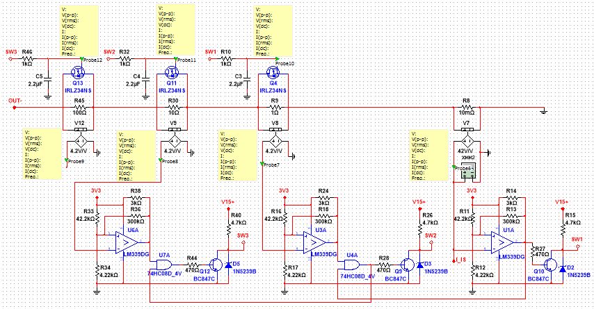

Ich arbeite an einer Schutzschaltung fuer einen Current-Shunt. Ein
Mosfet soll den Shunt ueberbruecken falls ein bestimmter Strombereich
ueberschritten wird. Das ist im angehaengten Schaltbild nicht enthalten.
Die Spannungsquelle links im Schaltplan ist die Information wann die
Schutzschaltung aktiv werden soll ( kann Werte im Bereich 0V bis 3V
annehmen ). Bei Ueberschreiten von ca. 0.32V input soll der FET
durchgeschalten werden, bei Unterschreiten von ca. 0.27V soll der FET
wieder deaktiviert werden ( Widerstaende passen evtl. noch nicht ganz,
nur so ca. dimensioniert fuer die Simulation ). Diese Spannungswerte
sind nur schwer aenderbar, werden durch andere Schaltungsteile so
vorgegeben.

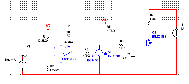

In der Simulation funktioniert alles prima, auf dem Breadboard
natuerlich nicht. Die Probleme fangen schon direkt nach dem Komperator
an. Der Ausgang des LM339 steigt ueber einen ( zu ) weiten Bereich
linear an....dass das an seinem endlichen Verstaerkungsfaktor liegt ist
mir inzwischen klar. Dieser langsame Anstieg wird dann durch den Rest
der Schaltung so weiter gereicht. Das ist ein Problem, da der FET bis zu
6A verkraften muss, daher sauber durchgeschaltet sein sollte.
Ein weiteres Problem ist sicher um den Transistor zu suchen. In der
Simulation bekomme ich sauber 9V am FET Gate, real werden es gerade mal
3-4V wenn der LM339 voll aussteuert. Da muss ich sicher auch nochmal
ran, aber erstmal das Problem mit dem LM339 loesen.
Wie koennte man die Schaltung verbessern? Ich bin auch offen fuer
wegwerfen und neu machen ;) Es muss nicht unbedingt ein LM339 sein, nur
ist der halt sehr guenstig und ich brauche diese Schutzschaltung gleich
mehrfach im Aufbau.

Was hast du dir denn gedacht was C1 am Gate tun soll?
von Mitlesa (Gast)
Der LM339 hat Open Collektor Outputs. Du brauchst einen
Pullup am Ausgang damit du den Transistor vernünftig und
schnell durchsteuern kannst.
von Mitlesa (Gast)
... oooh jetzt seh ich ihn, den Pullup .....
von OldMan (Gast)
Die obere Schaltschwelle liegt bei über 40V. Willst Du das wirklich?
Mitlesa schrieb:
> Du brauchst einen
> Pullup am Ausgang
R4 ist der Pullup!

von Achim S. (Gast)
Wie weit ist der Spannungsbereich? Der Verstärkungsfaktor des LM339 ist
200000, das solltest du kaum etwas lineares beobachten können. Möglicher
Erklärung: wenn du versehentlich den Ausgang auf den falschen Eingang
rückkoppelst (Gegenkopplung statt Mitkopplung), dann bekommst du
tatsächlich einen nennenswerten linearen Bereich.
Ingo B. schrieb:
> In der
Voll ausgesteuert nach oben bedeutet bei deiner Beschaltung ca. 1V am
Komparatorausgang. Um mehr Spannung zu sehen, müsste der Pullup
niederohmiger und/oder der Basiswiderstand höherohmig sein. Aber auch so
muss das reichen, dass das Gate des FET nahe 0V liegt.
Voll ausgesteuert nach unten bedeutet, dass an der Basis 0V anliegen und
Q1 sperrt. Das Gate des FET muss dann auf der Spannung der Zenerdiode
liegen, sonst ist was faul. Entweder falsche Zenerdiode oder Q1 falsch
rum eingebaut (im Inversbetrieb lässt er auch ohne Basisstrom einen
nennenswerten Kollektor-Emitter Strom fließen).
Ich fürchte, das hast du dich verrechnet. Auch wenn die Widerstandswerte
völlig daneben wären (was sie nicht sind) kann die Schaltschwelle nicht
über 3,3V liegen (wo soll die höhere Spannung herkommen?)
von Achim S. (Gast)
Noch ne Idee zu den 3-4V am Gate des FET: wenn du statt einer
Mitkopplung eine Gegenkopplung gebaut hast, dann kannt der Komparator
schwingen. R8 und C1 bilden dann den Mittelwert über die Schwingung und
du siehst etwas, das unter der halben Zenerspannung liegen muss. Würde
die 3-4V auch erklären. Eine Oszimessung schafft ggf. Klarheit.

von Ingo B. (ingob)
Also...kleine Berichtigung: nach einem viel zu grossen linearen Bereich
werden dann die 9V erreicht. Das mit dem 3-4V war mein Fehler. Das
Basteln wurde fuer Tage durch den Beruf unterbrochen, und dann hab ich
glatt den 7815 vergessen...fand der natuerlich nicht so gut dass ich die
Schaltung mit 5V versorgen wollte. Also, 20V rein, dann passen die
Spannungen und die 9V werden auch erreicht.
Im "linearen" Bereich schwingt tatsaechlich die Schaltung, die
Gate-Spannung ergibt sich in dem Bereich aus einer "0V/9V PWM".
In der Schaltung liegen eigentlich 2 Shunts in Serie, der parallel zum
FET fuer den niedrigen Strombereich, und danach einer fuer den hoeheren
Strombereich. @Martin: Der Eingang im Schaltplan kommt von diesem Shunt
darueber, ich zieh mir also nicht den Input unter den Fuessen weg wenn
der FET durchschaltet.
Wie auch immer...diese Shunt-Kette versorge ich zum Testen mit einem
Netzteil im CC Mode. Und dieses Netzteil ist wohl ein ziemlicher Mist.
Wenn der FET durchschaltet werden die 100 Ohm Last abgeworfen ( der
Shunt parallel zu dem FET ), das Netzteil kommt da nicht hinterher, der
Strom bricht kurz ein, damit erreicht der LM339 wieder die untere
Hysterese, schaltet den FET wieder aus....u.s.w. Das verhaelt sich dann
wie eine regelbare PWM, dadurch der lange lineare Bereich, bis sich die
Schaltung dann stabilisiert und das Gate sauber bei 9V liegt.
So indirekt hat Martin also schon recht, durch das lausige Netzteil
bricht mir der Eingang weg.
Ironischerweise war die Unzuverlaessigkeit eben dieses Netzteils der
Anstoss zu der ganzen Schaltung. Ich werd es also mal raus nehmen und
mir eine regelbare Stromquelle 0-20mA zusammenstecken, und dann mal
sehen welche Probleme verschwinden.

von Falk B. (falk)
@ Ingo B. (ingob)
Welcher Strombereich?
Wie groß ist der Shunt?
Normalerweise macht man das rein passiv mit einer Klemmdiode. Bis 0,5V
lässt die nur Mikroampere durch, ab 0,7V übernimmt sie nahezu den
gesammten Strom.
Dein Problem ist auch, dass du damit einen Oszillator baust.
Strom zu hoch -> Spannung am Shunt zu hoch -> Schaltung schaltet MOSFET
ein -> Spannung am Shunt zu klein -> Schaltung schaltet MOSFET aus ->

von Ingo B. (ingob)
@Mitlesa: die 1k/2.2uF sollte eine Zeitkonstante sein, um das Umschalten
bei kurzen Peaks zu vermeiden...der FET ist dazu da dass der Widerstand
nicht abbrennt. Hab ich aber im derzeitigen Testaufbau auch nicht
eingebaut. Waere vielleicht auch geschickter eine Zeitkonstante eher vor
dem Transistor einzubauen, mit den momentanen Problemen ist das aber
nicht wirklich wichtig.
Das Ganze ist Teil des Stromtracking eines Netzteils, das sowohl hoch
bis 6A liefern soll, aber auch den Verbrauch eines Mikrocontroller im
Sleep Modus irgenwo im uA Bereich sauber messen soll. Fuer die 6A ist
ein 0.01 Ohm Shunt verbaut. Man koennte das alles ueber den einen Shunt
laufen lassen und dann halt die Verstaerkung des Current Sense
Verstaerkers hochschalten. Ein richtig grosser Verstaerkungsfaktor
multipliziert halt auch das Rauschen mit. Daher die Idee mehrere Shunt
Stufen zu verbauen, und diese dann schrittweise abzuschalten. So ganz
Abwegig ist das nicht, in der Linear AN105 findet sich etwas Aehnliches.
Ich habe Schaltungen gesehen die mit Schutzdioden arbeiten. Dort waren
die Leckstroeme der Dioden ein Problem, die dann ziemlich haessliche

von Ingo B. (ingob)
Angehaengt mal die ganze Schaltung um Missverstaendnisse zu
vermeiden...ist aber so noch nicht komplett aufgebaut.
@Lurchi: Die Umschaltpunkte / Shunts sind so gewaehlt, dass selbst in
den hohen Bereichen max 1/3 Watt verbraten werden. Was in der ersten
kleinen Schaltung fehlt sind die Current Sense Amplifier, daher die
hoeheren Spannungen als von dir erwartet. Der 100 Ohm Shunt soll z.B.
nur bis 6mA gehen, damit fallen 0.6V oder 0.0036Watt ab. Die Current
Sense Amplifier sind LT6105, mangels Spice Modell durch stromabhaengige
Spannungsquellen simuliert.
Ja derzeit stoert wohl die sich aendernde Impedanz die Quelle, wobei die
Quelle anscheinend auch ziemlich schlecht ist. In der Simulation
funktioniert es wunderbar, inkl. der echten Quelle die ich aber zum
Testen noch nicht verwende....erstmal die Komponenten stabil bekommen
bevor ich es zusammenbau.

>Ich koennte auch die ganze Schaltung rauswerfen und den Mikrocontroller
>der ohnehin den Rest steuert die FETs schalten lassen. Nur...ein SW Bug
>oder einen Breakpoint mal unbedacht gesetzt und es riecht nach Ampere...
Und morgen fällt der Mond runter . . .
von Ingo B. (ingob)
@Falk: Wir sind uns einig, reden nur aneinander vorbei. Definitiv mit
Bereichsumschaltung ueber verschiedene Shunts. Ja getrennt messen, also
ausserhalb des Netzteiles ginge schon. Wird aber auch nicht einfacher,
dann entweder wieder mit einer hohen Verstaerkung um den Spannungsabfall
zu minimieren, oder mit externen Sense-Leitungen um einen hoeheren
Spannungsabfall auszugleichen. Nur wenn ich eh schon ein Netzteil bau,
kann ich die Mimik auch dort unterbringen, waere in etwa die gleiche
Schaltung nur mit kuerzeren Verbindungen.
von Lurchi (Gast)
Die Übergrückung der Shunts reduiert den Widerstand der Schaltung und
erhöht damit den Strom weiter. Die Schaltung ist damit von der Tendenz
instabil und kann je nach äußerer Beschaltung ggf. schwingen - gerade
mit der Verzögerung.
Man sollte die Rückwirkung also besser klein halten und die nicht mehr
benötigten Shunts so früh wie möglich überbrücken. Damit wird der
Spannungssprung geringer. Normal reichen etwa 200 mV am Shunt für eine
vernünftige Messung - viel mehr will man in der Regel auch nicht als
Spannungsabfall haben. Die passende Abschaltung wäre also eher bei etwa
300 mV am Shunt der Überbrückt wird - das wären dann etwa 30 mV am 10
mal kleineren.
Für kleine Ströme, unter etwa 10 mA wäre ggf. eine Umschaltung auf einen
Transimpedanzverstärker die bessere Wahl - da hat man einen größeren
BEreich den man ohne Umschaltung messen kann.
Die Leckströme beim Schutz durch dioden kriegt man auch den Griff, wenn
man will. In der Regel hat man 2 Dioden in Reihe (wegen der Leckström) -
wenn man will, kann man die Spannung an der einen per Bootstrapping auf
fast 0 halten. Damit kreigt man auch ein 10 A Diode in den Bereich unter
1 nA. Auch mit MOSFETs hat man nicht zu vernachlässigende Leckströme,
müsste also auch da den gleichen Trick nutzen.
von Ingo B. (ingob)
Es war ein defektes Netzteil, auf dem Ausgang hatte es mehr als 300mV
Ripple, damit funktioniert dann nichts mehr.
Jetzt mit einem vernuenftigen Netzteil verhaelt sich die Schaltung wie
erwartet.
Die FETs sind mit 35mV RdsOn nicht toll, besonders in Relation zu dem
10mOhm Shunt fuer den 6A Bereich. Es waere wohl besser den 100Ohm wie
bisher mit einem FET zu bruecken, dann aber den zweiten FET die beiden
Widerstande 100+10, und der dritte FET brueckt 100+10+1. Damit waere
maximal nur ein FET unter Last statt jetzt bis zu 3. Damit koennen die 2
FETs fuer die 100/10er Shunts auch kleiner ausfallen, und fuer den 6A
Bereich ein neuer FET mit 5-10mOhm RdsOn. Ausserdem wuerde 74er Logik
damit wegfallen.
Derzeit bin ich aber erstmal dabei einen ADC/xMega in Betrieb zu nehmen,
und um etwas uefer die Performance zu sagen muss ich dann wohl auf eine
Leiterplatte.
@Lurchi: Ja die Leckstroeme sind noch ein Thema...
