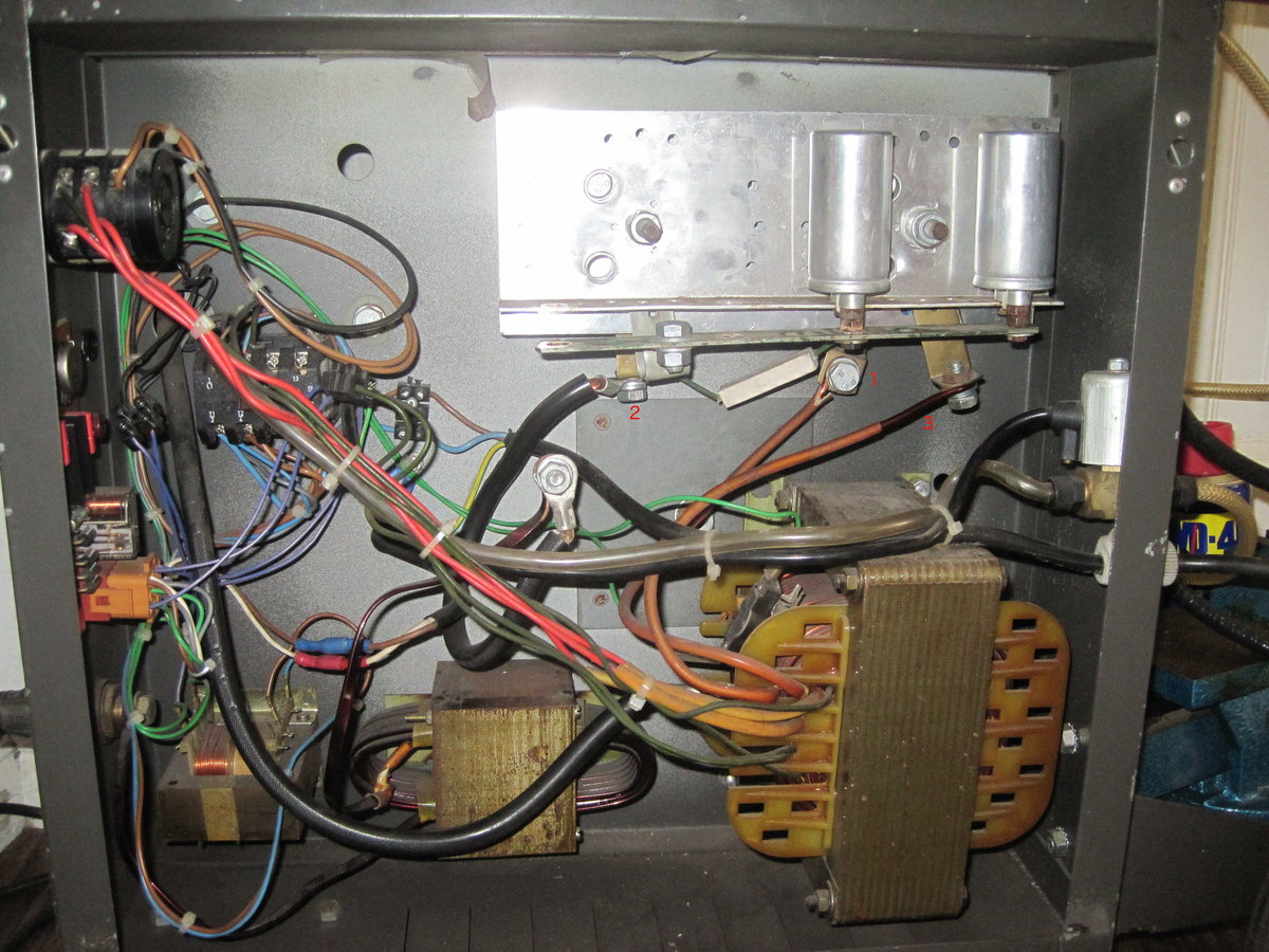

ich habe ein rätselhaftes Problem mit meinem Schweißgerät. Es ist ein
Mini Mig 120. Es steht kein Herstellername drauf, wahrscheinlich ist es
aber von Merkle, denn das Gehäuse sieht genau so aus wie dieses hier:
http://www.gebrauchte-schweissgeraete.de/de/node/426.
Ich habe es gebraucht als defekt gekauft, es funktioniert, hat aber eine
sehr geringe Leistung. Auf der höchsten Stufe kann man gerade so ein
paar Punkte auf dünne Bleche setzten, diese sind dann aber auch nur
oberflächlich. Ich habe die Leerlaufspannung gemessen, diese war so um
die 50V, wenn ich mich recht erinnere.
Ich habe das Gerät in eine Werkstatt gebracht, diese haben mir gesagt,
dass die Kondensatorbatterie defekt sei und eine Reparatur um die 400€
kosten würde. Das war mir zu teuer deshalb versuche ich nun das Gerät
selbst zu reparieren.

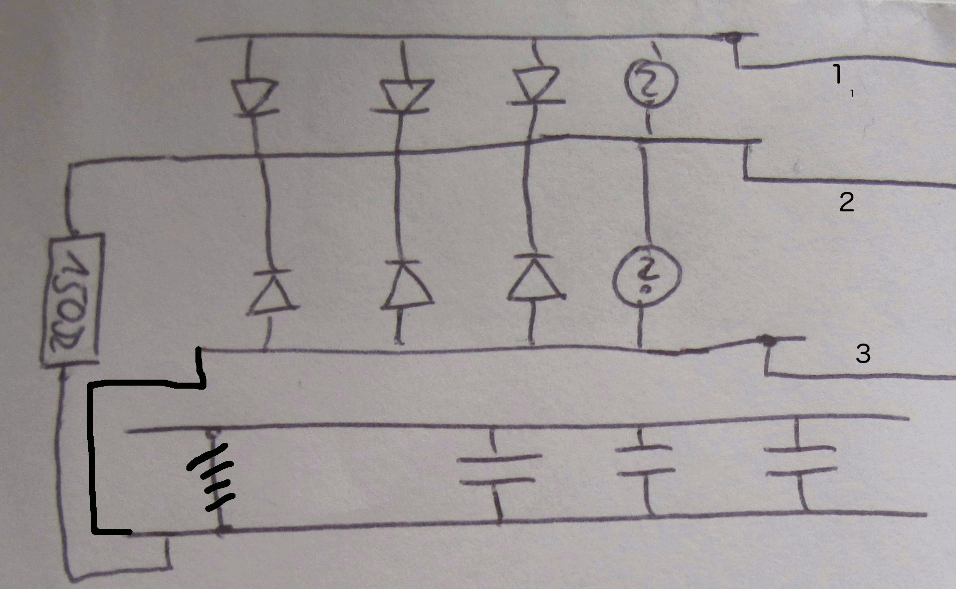

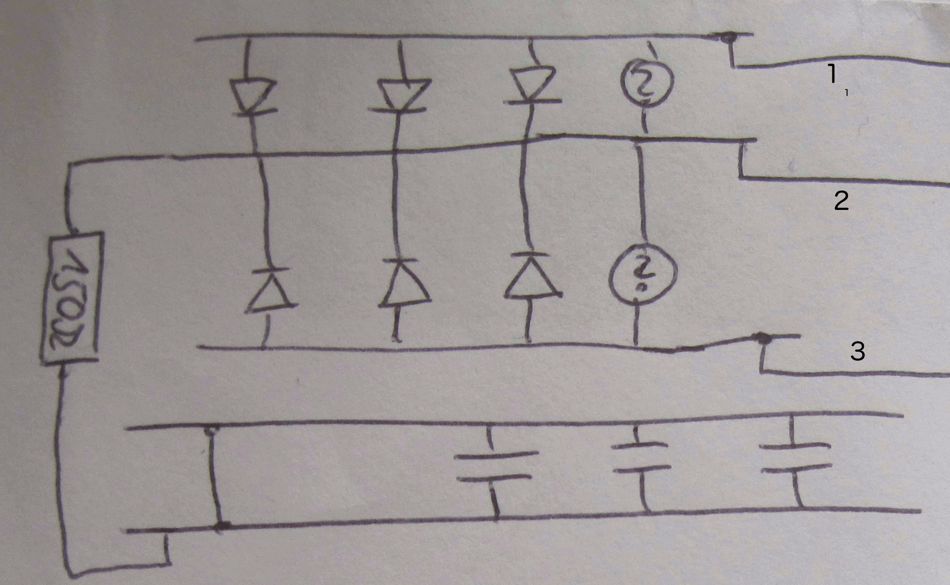

Nun ist mir aufgefallen, dass die Schaltung des Gleichrichters irgendwie
merkwürdig aussieht. Ich weiß nicht, ob das in der Werkstatt auseinander
und falsch zusammen gebaut wurde oder ob das schon immer so war. Ich
traue mich jetzt nicht mehr das Gerät anzuschalten, weil ich nicht will
das noch mehr kaputt geht. Auf dem Bild fehlt ein Kondensator, den habe
ich ausgebaut. Und es sieht so aus als wären da mal vier Stück drauf
gewesen. Vielleicht ist der vierte auch in der Werkstatt weggekommen.
Kann mir jemand diese Schaltung erklären? Warum sind die Kondensatoren
kurzgeschlossen? Warum geht da kein Plus-Pol ab?
Vielen Dank,
Christian

Der Gleichrichter schein zwischen den blechen zu sein. Es scheinen
Einpressdioden zu sein. Die Kondensatoren scheinen Spielzeug zu sein.
Alles in Allem scheint ein Gebastel zu sein.
Nebenbei schaltet man Dioden nie so parallel. Denn die Waermste hat die
tiefste Flussspannung, und zieht daher immer mehr Strom, bis die
abraucht.Zudem gehen an einer diode bei diesen Stroemen 1.5 - 2V weg.

Das sieht aus wie ein Mittelpunktgleichrichter mit nur 2
Dioden(blöcken), bbei je 3 Dioden parallel geschaltet sind.

Der Kurzschluß der Elkos muss ein Irrtum sein oder eine nicht beseitigte
Brücke der "Werkstatt" deines Vertrauens.

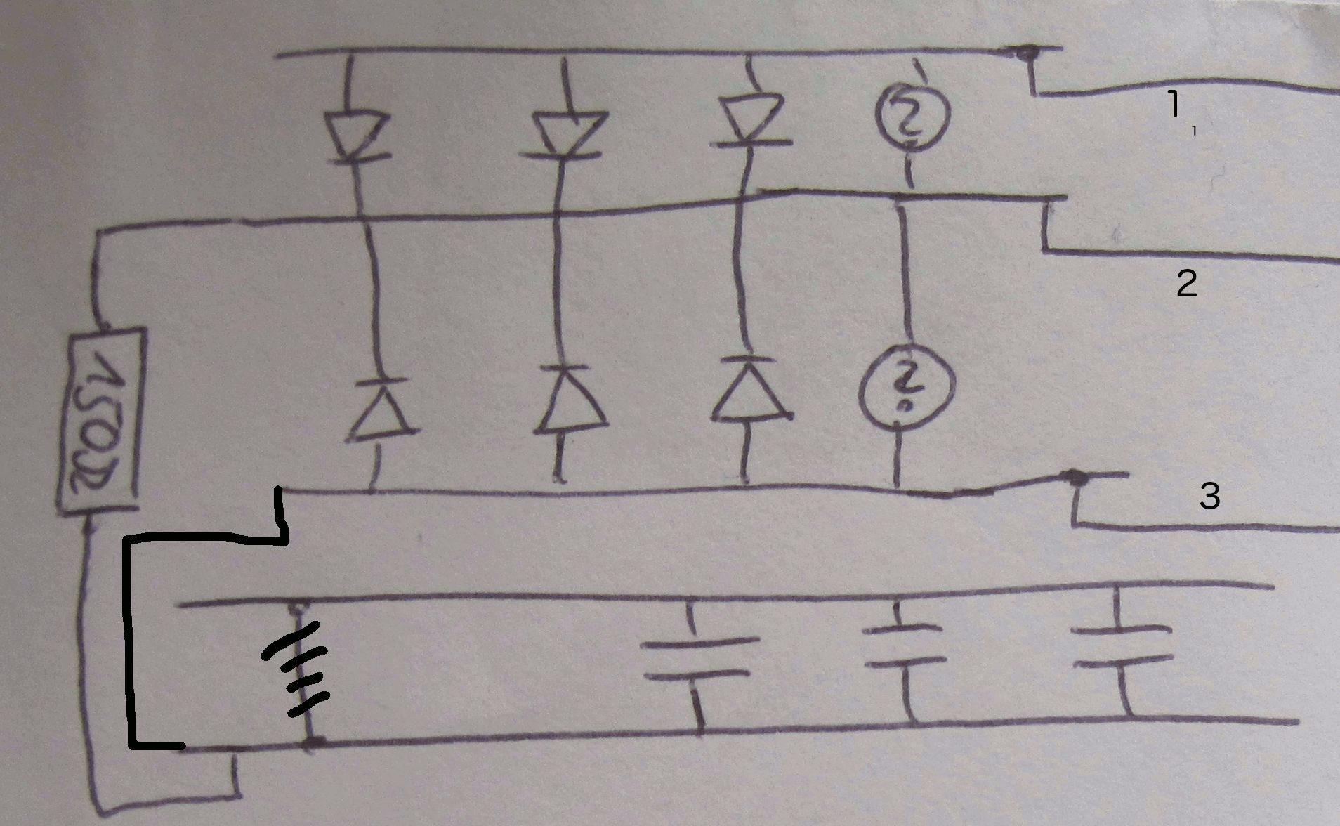

Ah, vielen Dank. Das mit dem Mittelpunktgleichrichter ergibt Sinn. Das
erklärt auch, dass der Pluspol von der Mitte der großen Spule abgeht.
Kann es sein, dass die Kondensatoren ursprünglich so im folgenden Bild
geschaltet waren?
Auf den in der Skizze mit "?" markierten Bauelementen steht "24M 110VB".
Es sind flache blaue kreisförmige Teile. Was sind das für Bauelemente?
Danke,
Christian

Nein, denn dann wären ja die 150 Ohm in REIHE zum Gleichrichterausgang.
Da gehen kaum 120A durch ;-)
Die 150 Ohm liegen eher zwischen + und - als Entladewiderstand.
Wahrscheinlich Varistoren zu Spannungsbegrenzung von Transienten.
Schau dir die Kondensatoren genau an, die haben wahrscheinlich nur einen
direkten Anschluss, weil der 2. das Gehäuse ist, und das ist direkt mit
den Dioden verbunden. So richtig toll ist das auch nicht, denn so heizen
die Dioden die Kondensatoren, was denen nur bedingt gut tut.

Kannst Du bitte noch ein paar Fotos machen, damit man den Gleichrichter
von oben sieht und die dicke schwarze Leitung (geht die zum Mittelpunkt
des Trafos).
Noch ein gutgemeinter Tipp: nimm jemanden mit Elektroerfahrung mit ins
Boot. Viel Erfolg!

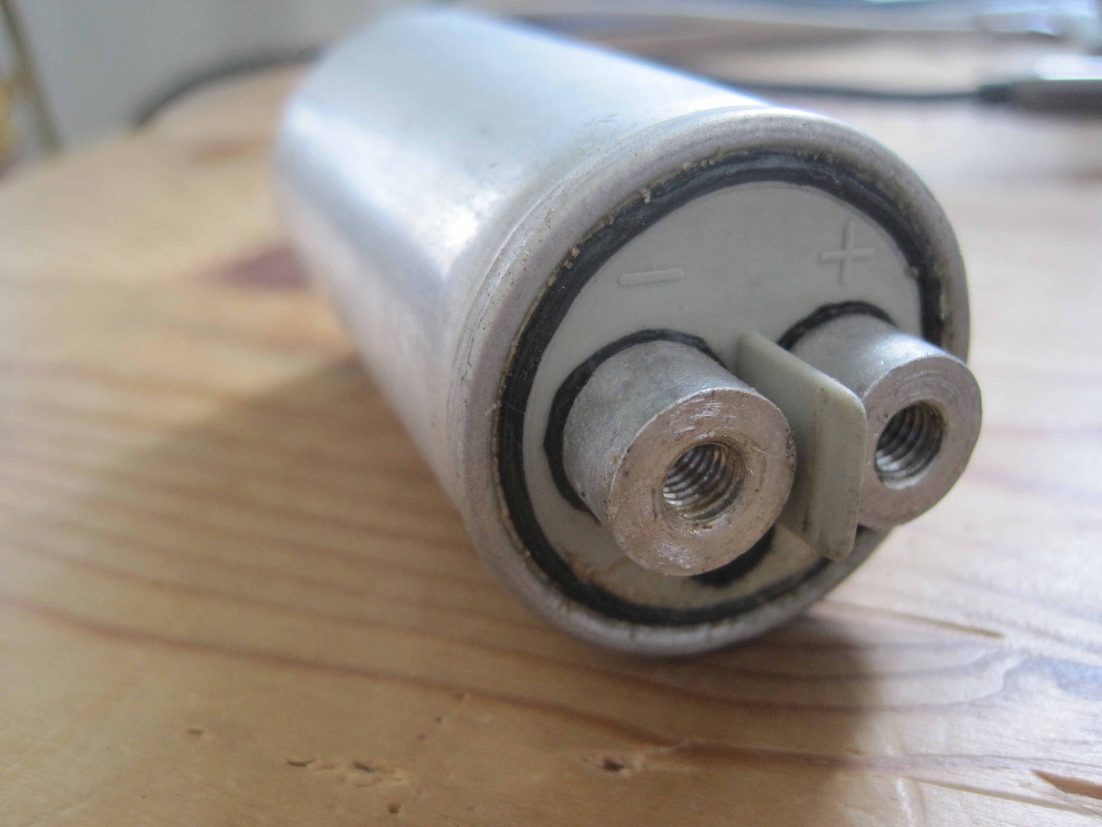

Diese Elkos
http://www.muecap.de/fileadmin/pdfs/becher/MUECAP-ARX-HG.pdf
sind tatsächlich in Schweissgeräten zu finden,
also General Purpose aber Schraubanschluss und recht lamglebig.
Auch solche
http://www.muecap.de/fileadmin/pdfs/becher/MUECAP-FelsicIPLUS.pdf
sind für Schweissgeräte.
Da du bis heute zu faul warst, die Kapazitätsangaben auf deinem
ausgebauten Elkos abzulesen und hier zu nennen, musst du dir selbst die
passende Zeile für die technischenn Daten raussuchen.

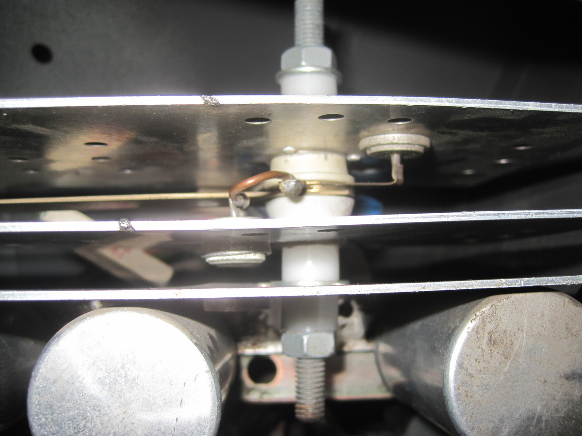

Unter Umständen ist der "reparierte" Gleichrichter bei dem jemand einige
der Einpressdioden getauscht hat schon wieder kaputt.
Die massiven Kupferverbinder von einem früheren Reparaturversuch sind
zwar gut gemeint, hier aber grottenfalsch. Denn die vermeintlich dünnen
Metalllaschen dienen bei diesen Gleichrichtern mit mehreren
parallelgeschalteten Dioden als Ausgleichswiderstände! So haben nun
mutmaßlich die neuen, mittels Kupferdrähten angeschlossenen, Dioden die
Hauptarbeit verrichten müssen während die mit den Metalllsachen durch
die Widerstände geschützt waren...
