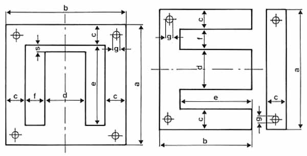

Ich habe eine MOT wie rechts im Bild mit EI-Kern. a=96mm, b=64mm,
c=15mm, d=32mm, f=15mm und e=47mm. Die Tiefe des Kernes ist 73mm.
Ausserdem befanden sich in den 2 Trafofenstern, zwischen primärer und
sekundärer Wicklung 2 kleine Blechpakete, 15*73*5mm jeweils, also so
breit und tief, wie die seitlichen Schenkel der E-Kernhälfte... Meine
Fragen:

2) Brauche ich einen Luftspalt zwichen dem mittleren Schenkel des E´s
und dem I ??? Sollte ich von den anfangs erwähnten kleinen Blechpaketen
einige Lamellen nehmen, um die seitlichen Schenkel des E´s mit dem I zu
verbinden, so daß zwischen dem mittleren Schenkel des E´s und dem I ein
Luftspalt entsteht, aber eben nicht zwischen den seitlichen Schenkel des
E´s mit dem I, so daß der Kern am Ende so wie der M-Kern links im Bild
aussieht???

Wenn er wie auf deinem Bild einen Luftspalt hat, kann man ihn nutzen.
>und dem I ???
Ja.
>aussieht???
Muss nicht sein. Der Luftspalt in der Mitte reicht.

von Kleomenis D. (kleomenis_d)
Ja, es handelt sich um einen 4-5kg Mikrowellen-Ofen Trafo, mit EI-Kern
wie rechts in meinem Bild, und nicht mit einem M-Kern, wie links im
Bild. Wenn ich das I auf das E setze, gibts keinen luftspalt, lasse ich
aber einen Luftspalt, dann eben obligatorisch zwischen allen 3 Schenkeln
des E und dem I. Die 2 seitlichen Luftspalte kann ich aber "füllen" mit
Lamellen, so daß am Ende ein M-Kern resultiert, mit einem einzigen
Luftspalt in der Mitte. Ich dachte mir nämlich, daß 3 Luftspalte
schlecht wären, 1 stattdessen richtig...

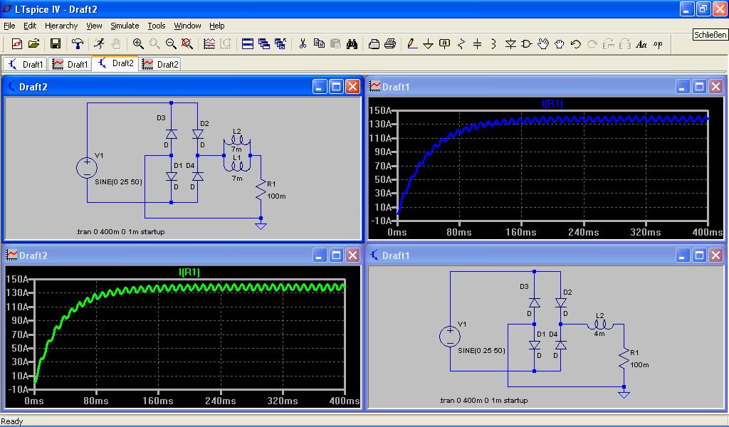

von Klaus R. (klara)
ich habe mal mit LTSpice simuliert. Den Hinweis von No clue habe ich
erst jetzt gesehen. Aber ich stimme ihm voll zu. Die Simulation
vereinfacht den Schweissvorgang. Ich nehme hier als Last einen
konstanten ohmschen Widerstand an. Die Induktivität glättet den
pulsierenden Gleichstrom. Man sieht, bei 1 mH liege ich schon bei
weniger als 30A Stromänderung. Mit 2 mH komme ich auf weniger als 15 A.
Zumindest hat man damit einen ersten Ansatz.
Welche Werte haben denn die Kaufgeräte?
Was mich etwas irritierte war der Lichtbogen beim Schweissen. Ich wollte
ihn simulieren und nahm an das es sich dann um hochfrequente
Unterbrechungen handeln würde. Dem war aber nicht so. Der Lichtbogen,
bzw. das Plasma muss sich wie ein ohmschen Widerstand verhalten, sonst
kommen die hohen Ströme nicht zustande.
In der Simu habe ich mit 25V Spitze gerechnet. Dieser Wert müsste noch
um den Faktor 1,414 erhöht werden um auf 25V effektiv zu kommen. Für die
Glättung spielt das aber keine Rolle.
Ich hoffe es hilft weiter.
Gruss Klaus.
@ klara: Und wie das hilft! Ich habs mit dem Simu-Progi nicht geschaft,
hab versucht DC mit AC-Stromanteil zu simulieren, weil ich das
AC-Quelle-Symbol nicht finden konnte... Jetzt weiss ich, dank des Fotos,
wenigstens wie dieses Symbol aussieht. Ich habs nochmal versucht. Eine
4mH-Drossel bringt das gleiche wie 2 parallel geschaltete 7mH Drosseln.
Und üübersteigt um einiges meine erwartungen bezüglich der Glättung. 4
parallel geschaltete 7mH-Drosseln bringen stattdessen viel weniger, aber
für mich ausreichend. Unter diesem Link
http://www.drosseln.com/html/ringkerndrossel-rd_16.html gibt es ganz
unten eine 6,8mH/60A-Drossel (oder sind es eigentlich nur 3mH?), wiegt
nur 220gr. Vielleicht das richtige für mich, wenn 4fach parallel
geschaltet? Der Firmen-Techniker bereitet jedenfalls seit gestern ein
Angebot für mich, ich werde nachhacken, und mir das Angebot überlegen...

von Jürgen (Gast)
Zwei parallel geschaltetet 7mH-Drosseln haben rechnerisch 3,5mH, ist
also kein Wunder.
von Dieter Werner (Gast)
Ähem, die o.g. Drosseln haben nicht mH sondern µH - das sind 3
Zehnerpotenzen Unterschied!

von Falk B. (falk)
Berechnung von AL aus den Abmessungen des Eisenkerns
AL = 1 / Rm
Rm = RM_Eisen + RM_Luftspalt
Rm_Eisen = le/(u0*ur*A)
le ~ 2*b + a = 2*64+96=224mm
A = d * h = 32*73 = 2336mm^2
ur (Eisen) ~ 1000 (Schätzwert, ist aber unkritisch, weil der Luftspalt
dominant ist)
Luftspalt: 2x2mm (Annahme)
Rm_Eisen = 224e-3m / (1,25e-6*1000*2336e-6m^2) = 76,7e3 1/H
Rm_Luftspalt = 4e-3m / (1,25e-6*1*2336e-6m^2) = 1,37e6 1/H
R_ges = 76,7e3 + 1,37e6 = 1,45e6
-> AL = 1/ Rm = 1 / 1,45e6 = 691 nH/N^2
Wir wollen 1mH erreichen
L = 1mH
-> N = sqrt (1mH/691nH) = 38
-> Isat = Bmax * A * N / L = 1,2T * 2336e-6m^2 * 38 / 1mH = 106,5A
Klingt nicht schlecht. Aber man muss in das Wickelfenster die 38
Windungen reinkriegen, die 200A aushalten sollen!
A_Wickel = e * f = 47*15=705mm^5
Bei einem konservativen Füllfaktor von 50% bleiben 9,2mm^2 als
Leiterquerschnitt. Darüber kann man dauerhaft keine 200A schicken, denn
~22A/mm^2 sind bei so dichten Wicklungen zuviel.
Bei Trafos rechnet man eher mit 2-5A/mm^2. Also kriegt man maximal 45A
drüber.
Diese Auslegung ist schlecht, man muss eigentlich die magnetische
Sättigung und Stromdichte auf annähernd den gleichen Wert bekommen. Also
mehr Windungen und weniger Querschnitt.
Bei doppelter Windungszahl hat man
N=76, L=4mH, A_Draht 4,5mm^2
Macht magnetisch ~53A Sättigungsstrom, vom Querschnitt her aber nur 22A.
Hmmm. Muss man wohl am Luftspalt drehen ;-)
Egal. Von diesen Drosseln (4mH/22A) müsste man 9 parallel schalten, um
~200A Stromtragfähigkeit zu erhalten. Dann bleiben aber nur noch 444uH
übrig. Will man das verdoppeln, muss man nochmals 9 Stück parallel und
das dann in Reihe zu den bisherigen schalten. Macht 18 Drosseln a 5kg
(?) = 90kg.
Uuups!!!!
http://www.j-lasslop.de/produkte/drosseln/speicher-und-glaettungsdrosseln.html
Die erste Drossel geht in die richtige Richtung. Aber von den Dingern,
von Profis gebaut, braucht man auch 2 parallel (34kg), um 250uH/200A zu
erreichen bzw. 8 (136kg) für 1mH/200A!!!
Eine optimierte Drossel wiegt vielleicht 50-100kg. Ob man WIRKLICH 1mH
braucht, ist imer noch fraglich. Vielleicht reichen 200-500uH.
Wahrscheinlich ist in meiner Rechnung oben noch ein Fehler drin.
Da sind zu viele Postings, die an mich gerichtet sind, so werde ich
drauf los antworten, ohne genau zu kennzeichnen an wen die jeweilige
Antwort geht: Ja, ihr habt Recht, in meinem Ext.Link handelt es sich um
µH-Drosseln statt um mH-Drosseln, also 1000mal weniger als nötig. Ich
weiss was mit der Induktivität parallel geschalteter Drosseln passiert,
aber i.w. muss ich die 200A auf Drosseln verteilen, damit 60A-Drosseln
nicht durchschmorren. Also alles was ihr sagt ist eigentlich korrekt,
ich war nur blauäugig. Ein paar neue Simulationen mit LTSpice zeigen,
daß bei 140A und einer 0,5mH-Drossel nur noch 35% Restwelligkeit
übrigbleibt, das wäre dan wohl das richtige für mich... Dazu kann ich
aber als Kern wohl nur den Trafo eines alten Schweissgerätes nehmen,
oder einen sehr grossen Ringkern (2*1mH-Ringkerndrosseln parallel), wie
ihr in den Links oben empfiehlt, und wie schon andere vor mir getan
haben... Das einzige was alles erträglicher machen würde, wäre auf die
Überdimensionierung des Schweisgerätes zu verzichten, und mit
max.150-160A zu arbeiten... Nochmals danke an alle, jeder einzelner
Verweis war echt hilfreich. MfG

Laut Falk bringen 38 Windungen, für diese MOT, 1 mH (20%
Restwelligkeit), Sättigung bei 106,5A, und max.45A über den 9,2mm^2
Kabelquerschnitt...
Wenn mann 500µH anstrebt (35% Restwelligkeit), bräuchte mann 27
Windungen, die ungefähr 38/27=1,41-fach den 9,2er Kabelquerschnitt haben
dürften, also 13mm^2. Der Kabel veträgt dann 13mm^2*5A= 65A, und die
Drossel ist gesättigt bei 106,5/1,41= 76A, und so convergieren die Werte
für magnetische Sättigung und Stromdichte...
Was ich nicht verstand, ist die Berechnug der Fläche (?) der Luftspalte.
Falk du schreibst: Luftspalt: 2x2mm (Annahme), und ich vermute
natürlich, daß der Abstand 2mm ist, aber was stellt diese Berechnung
dar? Wieso 2x2mm, und woher kommt der Faktor 2?

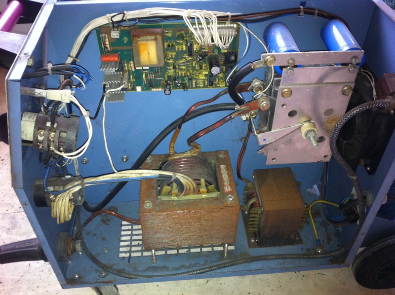

Hier Bilder von Drosseln aus meinem
Beitrag "Reparaturbericht Schutzgasschweißgerät Lorch SH140L SH 140 L"
http://www.mikrocontroller.net/attachment/196012/IMG_10.jpg
links der 155A-Trafo, rechts die passende Drossel.
> als Leiterquerschnitt. Darüber kann man dauerhaft keine 200A
> schicken, denn ~22A/mm^2 sind bei so dichten Wicklungen zuviel.
> maximal 45A drüber.
Du gehst von 100% ED aus. Das o.g. Lorch hat genau deswegen bei 155A nur
noch 35% ED.  Und es sitzt ein Lüfter daneben.
Im Anhang das Innenleben eines moderneren ESS ECOMAG 184  ECOMAG184.
Die Drossel ist echt ein Witz. Das Gerät besitzt 2 Kondensatoren nach
dem Gleichrichter (vor der Drossel).
Ich denke, 50% Stromripple ist in Ordnung, es geht ja nur darum, dass
der Lichtbogen nicht abreißt und wieder gezündet werden muss.

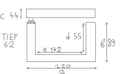

von Kleomenis Dardousis (Gast)
Also ich hab´s wieder geschafft: Ferrit-Trafo-Kern gekauft ohne ihn
vorher gesehen zu haben, und jetzt hab ich einen grossen UI-Kern. Ich
wollte euch noch mal belästigen, und fragen, in wie fern manche eurer
Aussagen über den anfangs erwähnten EI-Kern noch gelten:
1) Kann mann immer noch eine Glättungsdrossel damit realisieren, obwohl
sie nicht gerade sein wird, sondern mehrere, senkrecht zueinander
stehende, Schenkel haben wird?
2) Welche Schenkel soll ich bewickeln? Nur die 3 des U´s oder auch die
"I"-Kernhälfte?
3) Falk nimmt den Luftspalt des mittleren Schenkels eines EI-Kernes
2*fach: ( Luftspalt: 2x2mm (Annahme) )!!!  Das steht im 18. Posting
Beitrag "Re: Drossel für 200A/100Hz-Schweissgerät"  . Muss ich das auch
beim UI-Kern so machen, oder dann nur einmal nehmen? Noch dazu gibt es
den Luftspalt ja 2mal.
4) Wie ändert sich folgende Formel von Falk (gleiches Posting wie 2
Zeilen weiter oben):    le ~ 2*b + a = 2*64+96=224mm   ???
Luftspalt: 44* 62= 2728mm^2, aber es gibt ihn ja 2mal... Zum Vergleich,
der EI-Kern: 2336mm^2
Wickelfenster: 7260mm^2... Zum Vergleich, der EI-Kern: 705mm^2

von Falk B. (falk)
@ Kleomenis Dardousis (Gast)
Toll.
Sicher, die Form ist kaum von Bedeutung.
>"I"-Kernhälfte?
Sinnvollerweise das I, dann das geht einfacher. Man kann sogar einen
Wickelkörper nutzen.
> Muss ich das auch
Sicher, das ist schon aus rein mechanischen Gründen so.
le ~ 2*(a+b) = 2*(220 + 89) ~ 620mm
Eisenquerschnitt = 44*62 = 2728
Wickelfenster stimmt, 7260 mm^2
-> Bei einem Füllfaktor von 0,5 (konservativ) und 5A/mm^2 (40mm^2 für
200A) kriegt man maximal 90 Windungen drauf. Ne ganze Menge!
Beim LUFTSPALT zählt die Dicke, nicht der Querschnitt. Denn der wird
(vereinfacht) als konstant im gesamten Magnetkreis angenommen.
Ferrit ist bei 50 Hz die falsche Wahl, denn Ferrit verträgt nur ca. 0,3T
Flußdichte, im Gegensatz zu Trafoeisen, das ca. 1,5T verträgt. Sprich,
bei gleicher Abmessung und Windungszahl hat ein Eisenkern den 5fache
Sättigungsstrom! Egal. Mal sehen was rauskommt.
Im Artikel Spule gibt es ja die neue Exceltabelle.
Damit kommt man mit deinem Kern bei 85 Windungen und 2x25mm Luftspalt
auf 436µH@130A oder mit mit 54 Windungen auf 200uH@200A. Mehr gibt der
Kern nicht her.

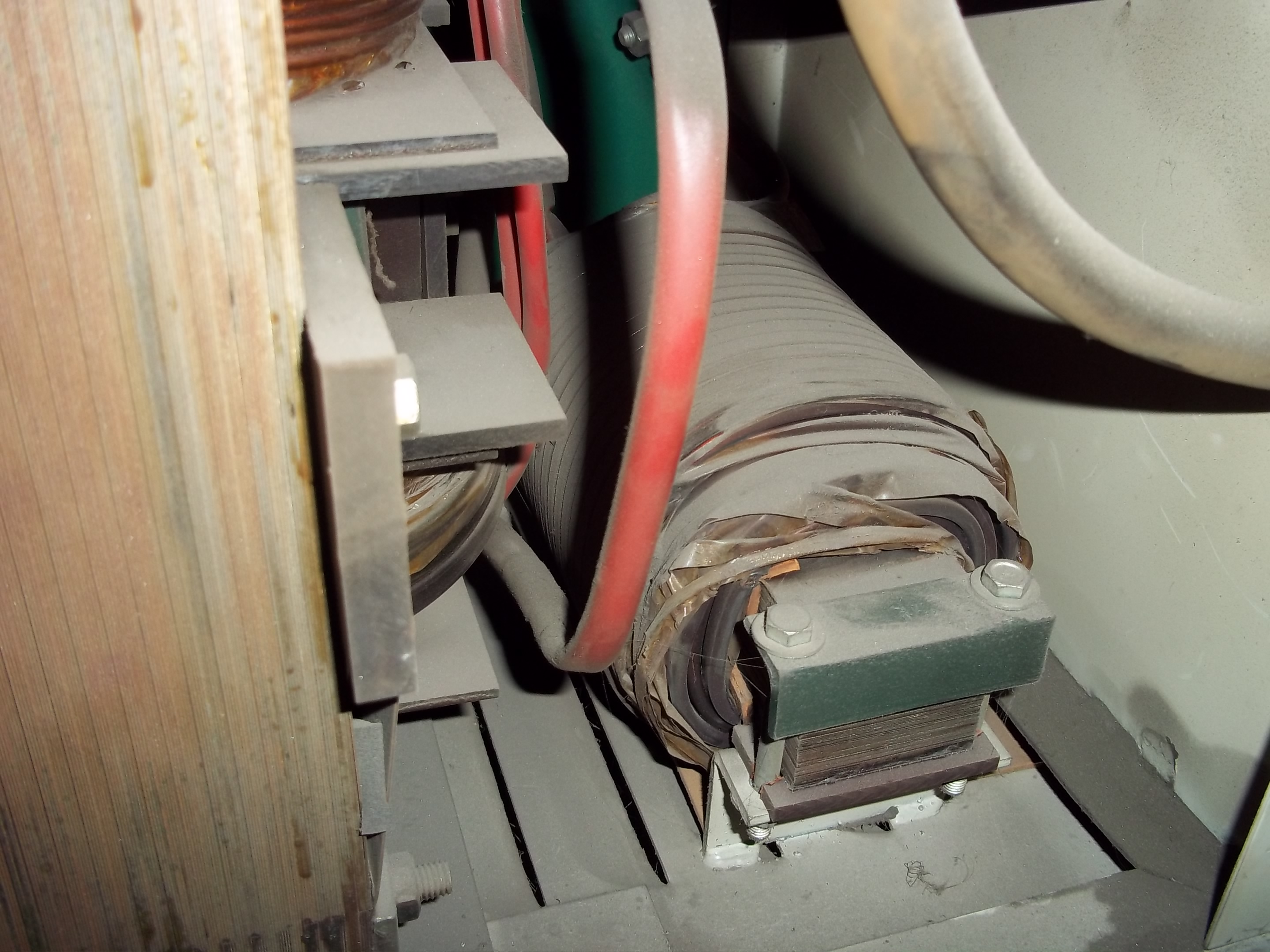

von Bernd F. (metallfunk)
Hier ein Bild der Drossel aus meinem Schweißtrafo.
Der liefert 200A.
Die Drossel ist ca. 25 cm lang, Durchmesser ca. 12cm.
Flachkupfer 6x 4 mm.
von eProfi (Gast)
Auweh, die hat ja einen großen Luftspalt :0)
Und bestimmt ein dickes Streufeld.
Warum haben die keinen magnetischen Rückschluss verwendet?
Ich würde das dicke Kabel in 8er-Form um die E-Schenkel wickeln.
Obwohl, da der Kern so riesig ist, wird die Wicklung entsprechend lang
und der Widerstand groß.
> für 200A) kriegt man maximal 90 Windungen drauf. Ne ganze Menge!
Falk, wir hatten doch keine 100%ED angenommen --> mind. 10A/mm^2
Bernds Drossel hat ja auch 200/24 = 8,3.
Haben sie doch, die Bodenplatte ;-)
