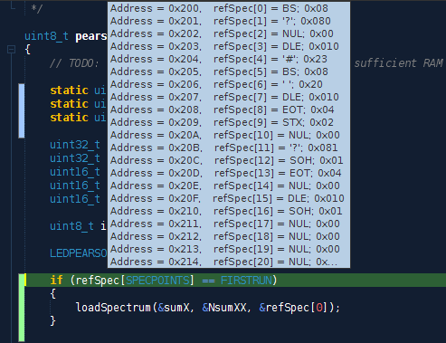

Wenn ich jetzt beim ersten Aufruf der Funktion mir im Debugger die Werte
anschaue (siehe Screenshot) sind sie alles, aber nicht richtig
initialisiert (2). So schließe ich daraus, dass das Array schon
bestehenden RAM überschreibt und quasi Amok läuft. Warum wird es nicht
richtig initialisiert? Ich verstehe es nicht.

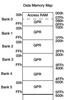

b) Der PIC hat (soweit ich das beurteilen kann) keinen Heap. Der Stack
liegt extra.
c) Das Array wird vom Linker an die Adresse 0x200 geschoben, was der
zweiten (von 5) Bank entspricht. Bank 4 und 5 sind laut Linker-Map leer,
woraus ich schließe, dass es kein Speicherproblem im Allgemeinen sondern
eine komische Art Speicherverwaltungsproblem ist. Was ich aber nicht
verstehe. Also garnicht. Kein bisschen. :(

Aber das würde nur ein Doktern an den Symptomen sein. Ausserdem ist
refSpec[SPECPOINTS] ja schon laut Debugger != 0 und damit wird dieses if
überhaupt nicht zutreffend.

Enrico K. schrieb:
> Nur hat der liebe Linker
> diese Werte (für mich nicht nachvollziehbar, warum)
Manchmal dauert es ein bisschen ...
Enrico K. schrieb:
> an den Platz meines
> static-Arrays geschrieben. Für mich klingt das nach einem Linker-Fehler,
> da ja (siehe oben) eine static-Variable eine feste Adresse hat, welche
> für andere Daten tabu ist... falls jemand dazu noch ein paar
> Sachdienliche Hinweise hat
Wenn du ein gepacktes Minimal-Projekt posten würdest, welches das
Verhalten zeigt, könnte man ja mal schauen ;-)
