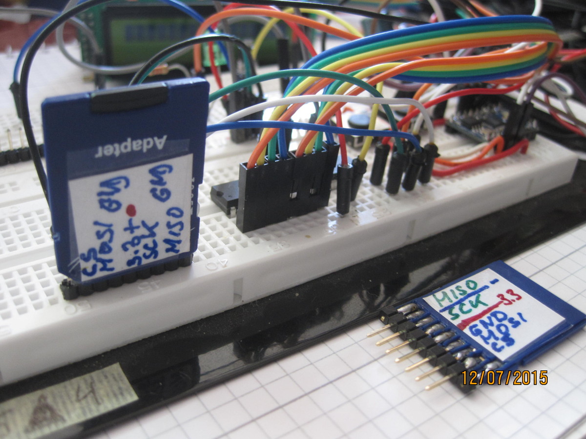

Ich habe angefangen, es so umzuschreiben:
// Versuche es für den ESP8266 umzuschreiben:
#include "osapi.h"
#include "diskio.h"    /* Common include file for FatFs and disk I/O layer */
/* Platform dependent macros and functions needed to be modified           */

Nachfolgend habe ich einige Debug Meldungen eingebaut
um den Status zu verfolgen, das läuft soweit das es:
a) die SDHC ( 16GB ) in den IDLE bringt
b) die SDHC antwortet dass es eine 2.7 - 3.6 V card ist

Anbei SDHC -
an der Wire Technik kann es normal nicht liegen, gleiches funktioniert
mit anderen Ansätzen einwandfrei. Wäre schön wenn "Elm Chan" Ansatz noch
klappen würde.

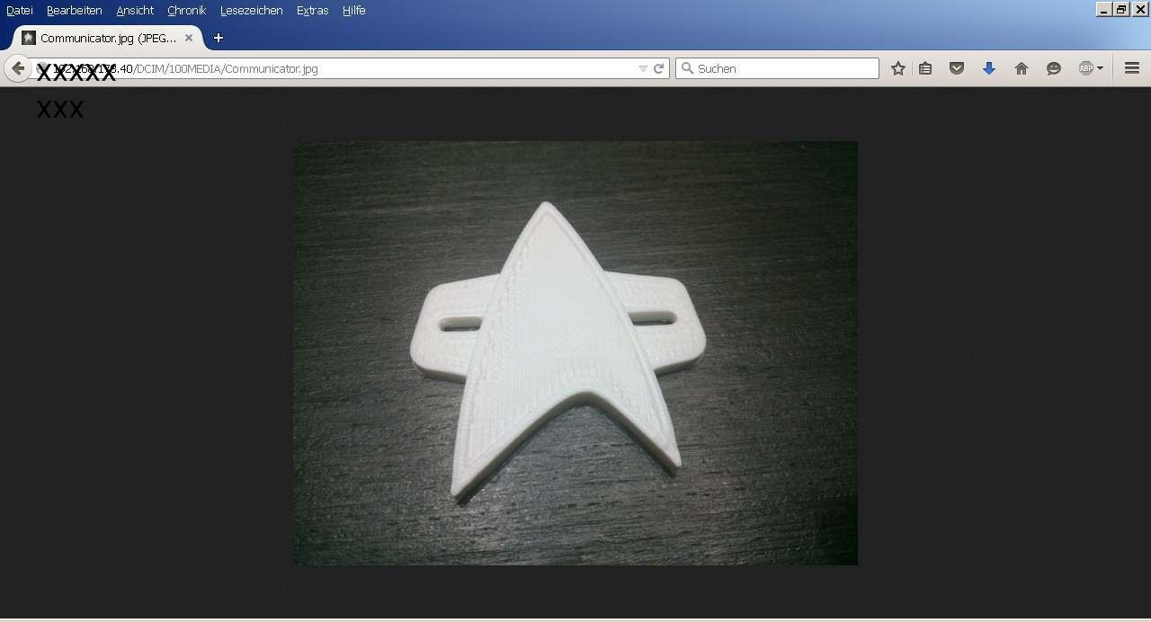

Ich hab mal diesen Ansatz umgesetzt:
http://www.esp8266.com/viewtopic.php?f=34&t=2496&sid=d4c3e3a22a4419e110f58bc7e345c505
*.jpeg Bilder im Webbrowser von der SD-Karte am esp07;

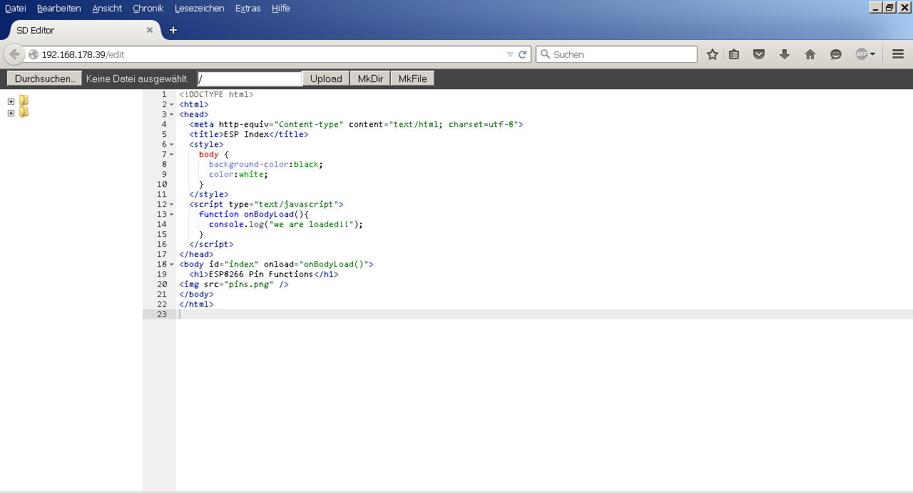

Vielleicht kann jemand helfen?
Ich benutze Arduino IDE 1.6.5 mit dem Beispiel SDWebServer.
compilieren --> kein Problem;
flashen --> wunderbar;
reset ;
Monitor - ausgabe zeigt, das das Webmodul(WIFI) nicht gestartet wird.
Pin GPIO15 (auf Bord) abgezogen und den Start und die Anmeldung auf
Router(Fritz Box) abgewartet, Gpio 15 angesteckt und die SD- Karte
initiiert.
Dann läuft auch z.B. der Editor zum Einfügen von Dateien...
Problem:
- mit dem Hinzufügen von
const int chipSelect = 2;
und/oder dem Ändern des pins_arduino.h mit:
#if defined(ESP8266)
static const uint8_t SS    = 2;
static const uint8_t MOSI  = 13;
static const uint8_t MISO  = 12;
static const uint8_t SCK   = 14;
#else
static const uint8_t SS    = 15;
#endif  //  (ESP8266)
ist es nicht getan;
Irgentetwas macht Sprite noch anders, --- aber was?
Er hat erfolgreich den CS für die SD-Karte auf GPIO5 umgebogen, aber wo
und wie ...?
von kettenrad (Gast)
!! gelöst  !!
- statt in den unendlichen Tiefen der lowlevel Funktionen rumzufummeln,
habe ich nun im sketch SDWebServer.ino (fast am Ende) die Zeile
geändert:
if (SD.begin(SS)){
in
if (SD.begin(2)){
... das war's ;
-- eleganter und richtiger ist:
if (SD.begin(chipSelect)){
den weiter oben definierten "chipSelect" anzugeben ..
