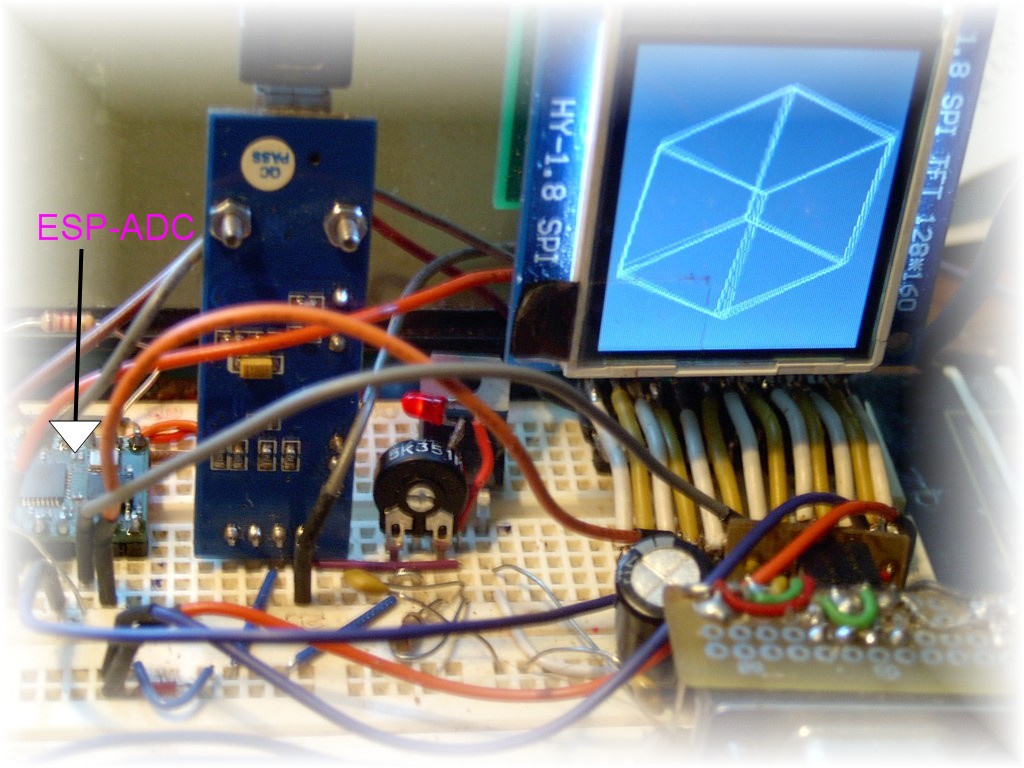

- hab mal auf die Schnelle (quick and dirty) das Cube - Beispiel für das
HY-1.8 SPI (von Raspberry-Pi Zubehör) umgeschrieben ...
von .. (Gast)
sehr schön kettenrad - wie ich sehe - verwendest du das esp-adc dil
version ;-) ich nehme es auch oft auf steckbrettern  her da es das
einzige ist, dass auf jeder seite 3 reihen steckkontakte frei lässt.
denke aber dran, dass die  deutsche bauserie ein anderes Flash IC
verwendet wie die üblichen; auch die serienbauteil nummer weicht ab - ef
50 13 ./. c8 40 13
wenn du etwas mit SD/SDHC probierst, probiere es erst mit einer chin.
version und achte auf die gesamt stromaufnahme, ein regulator mit 800 mA
reicht dir da nicht mehr samt ESP und SD/SDHC du brauchst dann etwas
jenseits über 1000 mA. ( nicht immer - aber sicherer test aufbau )
lg

Hallo, Rudi !
Ich verwende den LM317T(1,5A), etwa Mitte Bild, schwach hinter dem Poti
erkennbar.
Eingangsspannung 5V aus 2A Schaltregler.
Und dennoch ist zum Starten des Programms mitunter(nicht immer) die
Unterstützung durch die 3,3V des FTDI-USB Wandlers notwendig.
Da der LM317T adjust. ist, werde ich mal, bei Gelegenheit, ausprobieren,
wie sich eine geringfügige Spannungserhöhung auf sagen wir mal 3,6V(etwa
3,6V kommen aus dem FTDI), auswirkt ...
von kettenrad (Gast)
- bei 3,56 Volt(nach meinem digit.Multimeter) startet das Programm auch
ohne Hilfe des FTDI ..

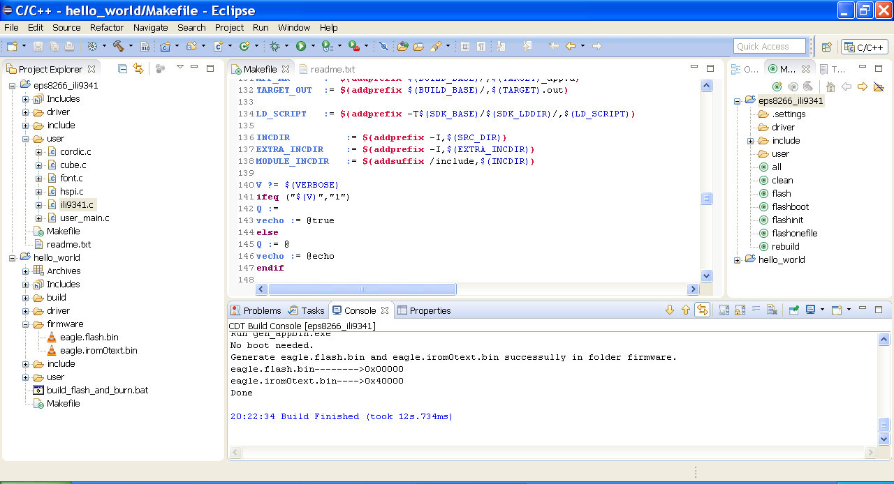

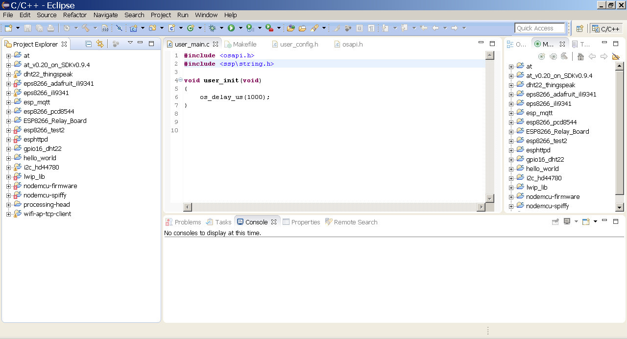

- nach dem Tip von r_u_d_i ;-) das devkit installiert:
http://www.esp8266.com/viewtopic.php?t=820
Die meisten Example lassen sich in Eclipse-Luna builden. Bei einigen
aber nutzt auch diese Änderung im makefile nichts:
# base directory of the ESP8266 SDK package, absolute
#SDK_BASE  ?= c:/Espressif/ESP8266_SDK
#SDK_BASE ?= c:/Espressif/ESP8266_SDK_095
SDK_BASE ?= c:/Espressif/ESP8266_SDK_101

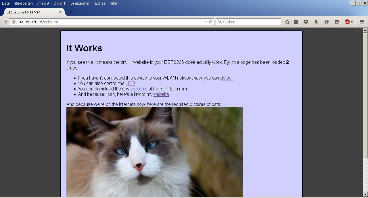

Das Example esphttpd compiliert allerdings fehlerfrei über die
Kommandline
(Command line Unofficial Development Kit for Espressif ESP8266) im
Ordner Espressif.
Wenn man im makefile den richtigen Com-port für den USB-Wandler angiebt,
kann man auch bequem flashen mit "make flash" --> (reboot) --> "make
htmlflash";
Es ist allerdings nötig, bei neuen ESP und z.B. Routern(Fritz-Box)
zunächst einmalig eine Verbindung herzustellen.
Ich habe dazu über das genannte Kommand-line zunächst das Example
at_v0.20_on_SDKv0.9.4
geflasht und mit dem Tool aus C:\Espressif\utils --> Terminal.exe:
• Set WiFi mode:
AT+CWMODE=3 // softAP+station mode
Response :OK
• Connect to router:
AT+CWJAP="SSID", "password" // SSID and password of router
Response :OK
• Query device’s IP:
AT+CIFSR
Response :192.168.3.106 // Device got an IP from router.
die Verbindung über die Fritz-Box hergestellt.
Danach wird der httpd-Server geflasht ...

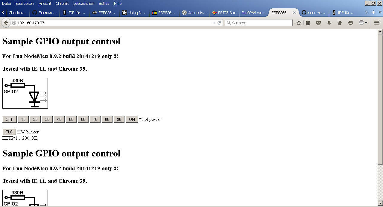

Ich habe das esp12 nun als LUA-Interpreter laufen.
Dazu:
https://github.com/nodemcu/nodemcu-firmware
readme -->
nodemcu_latest.bin: 0x00000
for most esp8266 modules, just pull GPIO0 down and restart.
You can use the nodemcu-flasher to burn the firmware.
Or, if you build your own bin from source code.
0x00000.bin: 0x00000
0x10000.bin: 0x10000
- dann
http://www.esp8266.com/viewtopic.php?f=19&t=990

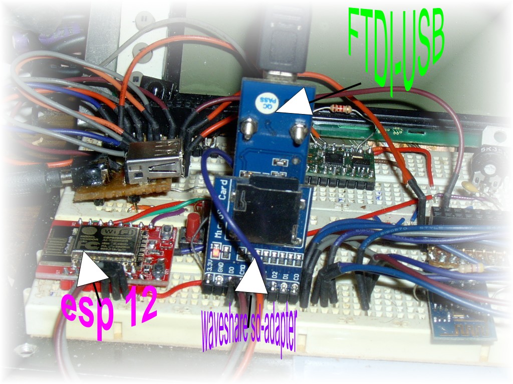

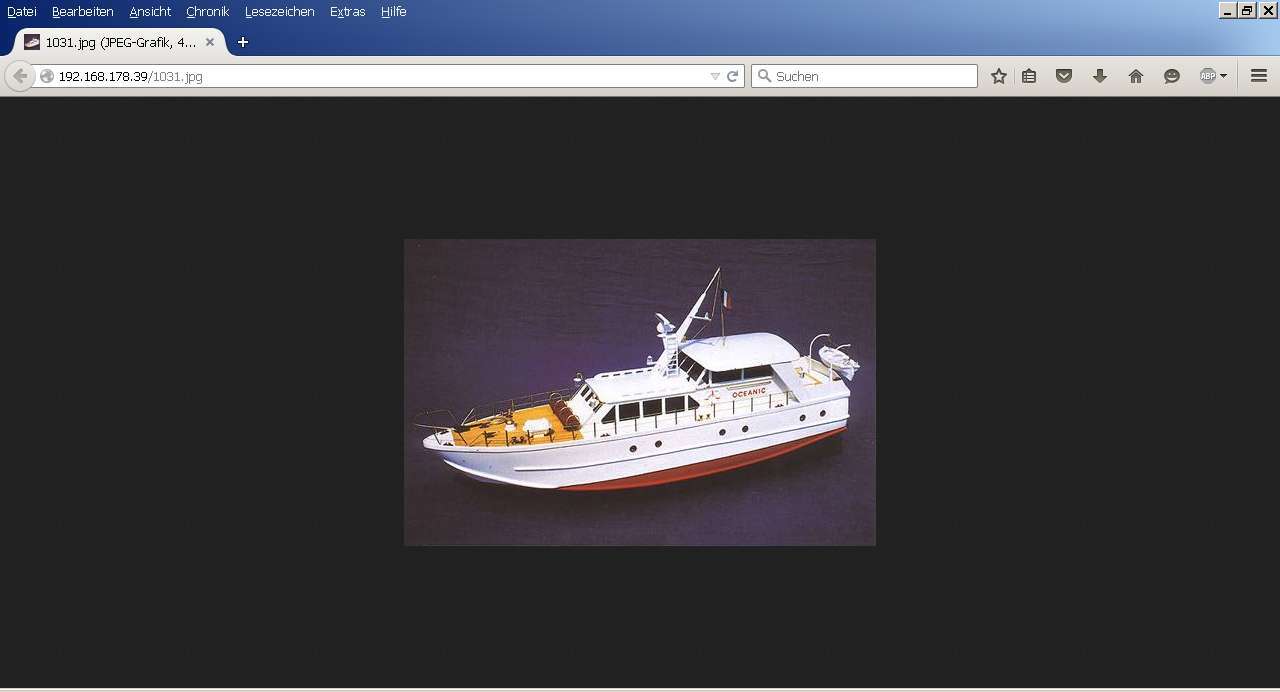

Weiterführend sei mir der Hinweis auf die Arduino-IDE mit esp-tool
gestattet.
Damit habe ich einen httpd-Webserver mit SD-Kartenanbindung , nach dem
Beispielsketch, auf dem esp12 am laufen:
Beitrag "Re: elm-chan SDHC Anbindungsmöglichkeiten HW SW"
.. mittels Editor auf die SD-Karte kopiertes Bild im Browser aufgerufen;
Ich denke, diese (ich nenn' das mal eben so) "Wifi-SD-Karte" könnte der
zentrale Sammeipunkt für die Daten von verteilten wifi-Sensoren sein,
die dann vom PC abgerufen und bearbeitet werden(schöne bunte, graph.
Darstellung).
Dies würde dann ohne < "Cloud" irgendwo > nur im Heimnetz(oder
meinetwegen auch dynDNS) möglich sein ...
- oder meinst du Projekte laden in Luna?
hier mal (rechts) die Projekte aus den Example, die ich ausprobiert
habe.
Von den fehlerbehafteten lassen sich einige aber dennoch mit dem
Kommandline-Tool kompilieren ...

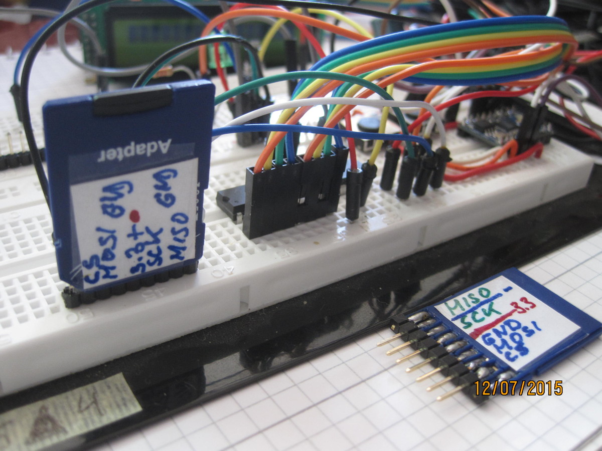

btw:
hab hier 16GB ( 8.90 EUR ) und 32GB ( weiss nimma ) sdhc und adapter
von DM ( Paradies ), aufbau mit gelöteten 2.54 pins ( bild )
<\r><\n><\r><\n>WIFI SET UP IN NULL MODE <\r><\n>START SYSTEM
<\r><\n>INIT SPI OK  <\r><\n>SD interface init OK <\r><\n>Mounted OK
<\r><\n>/DCIM/100MEDIA/SUNP0001.AVI<\r><\n><\r><\n> Scan files  OK
<\r><\n>write test: <\r><\n>write ok<\r><\n>read the file: <\r><\n>done
by rudi ;-)<\r><\n>mode : null<\r><\n>
- wie Du unschwer erkennst. -- it works! --
Auch reboot bei Senden eines Zeichens;
- allerdings habe ich das makefile etwas ändern müssen (s.o.)
- hier die Fehlermeldungen mit dem originalen Makefile;
Ich hab's jetzt eingekreist:
Meine Luna-IDE espressif verlangt -std=gnu90 in den CFLAGS

Ich bremse ja nur ungern, aber nach den Tests habe ich wieder den
SD-Webserver aufgespielt.
Pin 15 blockiert den Start deines Programms.
Erst wenn ich ihn abziehe und im HTerm den Start abwarte, kann ich ihn
wieder anstecken und alles läuft wie gewünscht.
Das ist sowohl beim esp 12 als auch beim esp 07 der Fall ..
 was letztendlich auchnicht sonderlich verwundert.
Sowohl Pin 0 als auch Pin 15 bringen den IC (bei reset) auf bootloader -
Mode, wenn sie logisch 0 sind ..
Ich bin jetzt etwas verunsichert.
Habe beim laufenden Webserver SD - Programm den Pin 15 auf Ground
gezogen und resettet.
Und das Programm startet ...!?!
Nur wenn Pin 15 als CS programmiert wird, tritt der von mir geschilderte
Effekt auf!
     -seltsam, sehr seltsam ...
Aha, man lernt nie aus!
Der CS-Pin der SD-Karte liegt auf +3,3V. Diese überschreiben den
pulldown( 10k ) an Pin 15.
Dieser high-Pegel blockiert das Starten des Programms von Dir!
-- Ähhm !
Ist es nicht eher so:
Da ich einen SD-Adapter von waveshare benutze, wird CS(D3) mit einem
Pullup 10k vorgespannt.
Egal was für ein Programm ich geladen habe, - dieser Pullup bringt GPIO
15 auf high-Pegel, was ein Starten verhindert.
Der IC bleibt bei reset(GPIO0=0) im Bootloader stehen ...
  ... nicht eine Zeile code wird ausgeführt;
Daher wird die SD auch nicht initialisiert ..

von .. (Gast)
kettenrad schrieb:
> -- Ähhm !
berechtigt ;-)
gpio15 ist dann high, ein booten von flash ist nicht möglich.
ja  - der high pegel beim starten des esp blockiert den bootprocess vom
flash
ja , wenn der gpio0 auf low steht, dann hat der intern bootloader vorang
und wartet auf konstruktion vom programmer, oder commander,
es sind in dem mode auch kommunikationsmöglichkeiten mit dem esp
gegegeben, abfragen von chipid, mac und andere 'register'
die firmware mit der sd card init muss daher jetzt auf die sdhc
denn wenn der gpio15  nicht low ist beim booten des esp
dann bootet er nicht von flash, sondern will von wo anderes sein file
wenn gpio0 beim booten low ist, dann springt der esp bootloader für das
firmware aufspielen an.
die pins werden nahceinem bitmuster abgefragt, jenachdem was anliegt
wird entspreched ausgeführt.
Verstehe jetzt, warum Du auf Pin 15 beharrst.
Dann ist Dein Programm nur mit "Selbstbau - Adapter" lauffähig!
von .. (Gast)
kettenrad schrieb:
> Das SDWebServer Programm benutzt ebenfalls HSPI. Nur CS ist auf GPIO2 ..
yeap, damit das programm vom flash geladen werden kann.
oki?
Genug für heute!
Wünsch Dir eine geruhsame Nacht ..
von .. (Gast)
ich habe ehrlich gesagt die sdhc wie im bild, in einem sd micro adapter,
diese pins gehen direkt auf den esp, ohne pullup/pulldown.
ich werde aber einen breakout sd card adapter mal verwenden, es kann
sein, dass tatsächlich der adapter durch beschaltung den cs auf high
legt, also einen pullup führt, die frage ist, wie hoch der wert ist.
auf dem esp12 werden glaube ich 10KOhm pulldown verwendet - nagle mich
aber nicht fest -
wenn ich pulldown/up brauche, dann mache ich das mit den internen vom
esp per gpio setting.

Mitlerweile habe ich Eclipse-Luna mit Arduino Plugin aufgesetzt.
http://www.baeyens.it/eclipse/how_to.shtml#/e
Prima Sache, das ..
