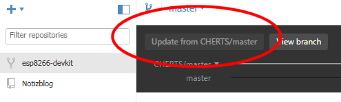

BTW: Ich habe gerade ein Update gemacht. Empfolene Reihenfolge:
* Ordner C:\Espressif löschen
* Aktuelles Development Kit (derzeit DevKit-v2.0.8) installieren
* Danach den synchronisierten GIT-Clone von
  https://github.com/CHERTS/esp8266-devkit in das
  Verzeichnis C:\Espressif kopieren.
Grund:
Das Github-Repository (Bild) wird öfter aktualisiert als das DevKit.

Eine Alternative zu LUNA wäre CODE::BLOCKS, aber hier geht es um
Windows/LUNA, das "Unofficial Development Kit" von Mikhail
Grigorev (CHERTS), siehe Bild^^.
