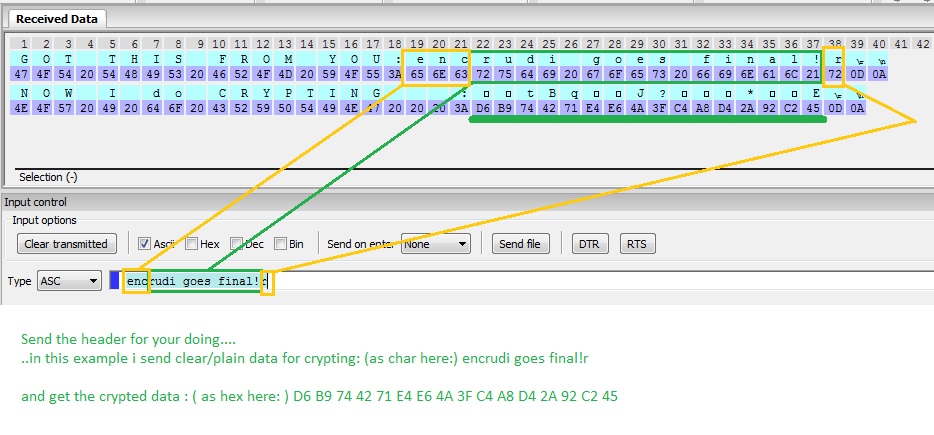

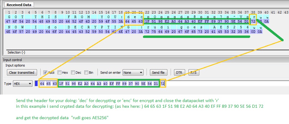

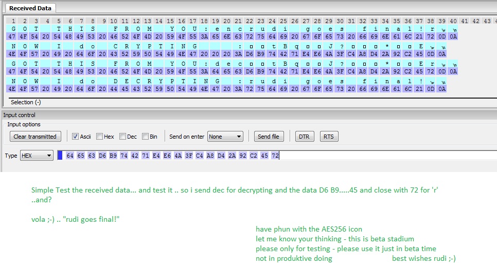

Ein Beispiel von mir hab ich mal in den Bildern wiedergegeben,
meine Bilder! Rufus ;) mein Text :)

edit3:
man muss nicht enc / dec als header nehmen wie in den drei bildern,
man kann es, und so sein eigenes 'id' protokoll aufbauen.
für FC dient es im Flussdiagramm als Stütze für das bessere Verständnis,
ohne mir dabei etwas zu denken;
in der peripherie kommunikation fällt das alles weg, und es werden
die blocks geschauffelt, später kommt eine polymer dazu,
da kann man dann rechnen was man will :)

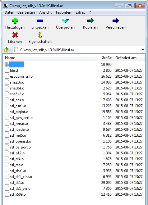

> Kennst
> Du die Funktions-Signaturen, so dass man sie einfach "extern"
> deklarieren und benutzen kann?
die stehen u.a. auch in der libctypto.a , libssl.a
ein sehr gutes example, sollte es deiner aufmerksamkeit entgangen sein
http://bbs.espressif.com/viewtopic.php?f=7&t=386
wo kommst du nicht weiter? -> neuer thread !!! bitte ;-)
