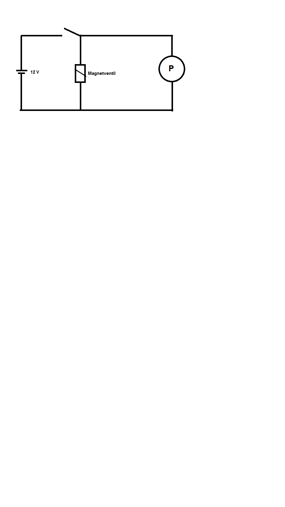

von Rene S. (rene_sch)
hallo zusammen
Danke an guest für die Erklärung, ganz so durch bin ich schon nicht.
Deshalb wage ich die einfache Schaltung der Pumpe/Häcksler anzufügen
damit ich noch genauer über die Anschlüsse für einen NE555 sehe.
ich Danke Euch
Rene
Wie im Schema eingezeichnet ist, betätige ich mit einem Schliesser den
Stromkreis und die Pumpe/Häcksler läuft, dazu öffnet das Magnetventil
und gibt den Weg für das Wasser frei. Ich sehe noch nicht ganz durch wo
der Schalter hin kommt und das Ventil angeschlossen ist? Den Schalter
möchte ich nicht Ersetzen.
Rene
von Armin D. (waybeach95)
Rene S. schrieb:
> kann ich einen Kondensator parallel zum Ventil schalten
> um eine Verzögerung von ca. 5 Sekunden zu erhalten.
prinzipiell geantwortet :
ja, kannst Du
war schon einmal.
schaust Du hier :
Beitrag "einfache Schaltung Relais abfallverzögert"
ausprobieren mit verschiedenen r/C werten mußt Du selber.
p.s. : 1 A für ein wc relais ist enorm. sollstest du dünnpfiff haben ist
das womo nach 5min dunkel !
