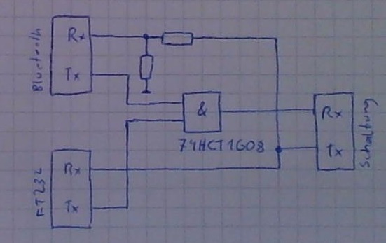

ich habe eine Schaltung aufgebaut, die über einen FT232 UART-USB-Wandler
mit dem PC kommuniziert.
Nun wollte ich den Aufbau gerne um ein BT-Modul erweitern. Ich habe mir
dazu das HC-05 bestellt.
(http://www.ebay.de/itm/Bluetooth-HC-05-Master-Slave-Modul-Board-Transceiver-Wireless-Arduino-/221746947110?pt=LH_DefaultDomain_77&hash=item33a125e426)
Die Frage ist nun, ob ich das BT-Modul im Betrieb einfach parallel zum
FT232 auf die UART-Schnittstelle legen kann.
Die Schaltung muss ich leider mit 5V betrieben, das Logik-Level auf dem
UART beträgt also 5V, dass könnte ja schon mal ein Problem sein für das
Modul, da er bei einem Logiklevel von 3,3V arbeitet, laut Beschreibung.
Zum anderen weiß ich nicht, ob es seitens der
UART-Schnittstellenkonfiguration möglich ist, das BT-Modul einfach auf
den UART zu legen.
Die beiden Schnittstellen müssen nicht parallel laufen, es reicht, wenn
entweder das BT-Modul funkt, oder die Schaltung per Kabel mit dem PC
kommuniziert.
Habt ihr vielleicht schon Erfahrung bei solchen Aufbauten ?
Danke, Michael

Vielen Dank für die rasche Antwort,
das probiere ich aus, was pasiert hiert genau und wie würdest du die
Widerstände dimensionieren ?
Das funktioniert auch mit dem HC-05-Modul ?
#4209509
Tx(Schaltung): Das Signal wird mit beiden Rx Eingängen verbunden, da das
BT-Modul keine 5V Logik Pegel mag wird ein Spannungsteiler als
Pegelwandler eingesetzt.
Rx(Schaltung): UART hat als Ruhepegel 1, 1 & x = x. Wenn das eine
Inaktive Modul also dauerhaft 1 ausgibt ist der Ausgang den ANDs nur vom
anderen Modul abhängig. HCT deshalb, weil es TTL-Pegel hat und 3.3V also
sicher als High erkennt.
> wie würdest du die Widerstände dimensionieren?
Im Bereich von ein paar Kiloohm, dass sie eine Spannungsteiler 5V -->
3.3V ergeben.
> Das funktioniert auch mit dem HC-05-Modul?
Ja, hab ich schon mal gemacht, nur war das AND aus diskreten Bauteilen
aufgebaut.
#4209528
Das bedeutet aber, dass die Schaltung dein Master ist und nur sie
vorgeben kann, wann die anderen beiden Senden und Empfangen.
Ist das so vorgesehen oder soll der HC-05 auch die ganze Zeit
mitlauschen?
Wofür nutzt du den PC? Ist das nur ein Log?

Die Schaltung soll der Master sein, das ist gut so.
Ich übermittle letztlich nur Messwerte an den PC bzw. Tablet.

Ich wollte hier doch nochmal nachfragen:
Es soll vom PC/Tablet/Smartphone nur Messwerte als String empfangen und
ausgewertet werden. Die Verbindungsaufnahme müsste schon vom
Empfangsgerät initiert werden. Ist das mit der skizzierten Schaltung
möglich ?
