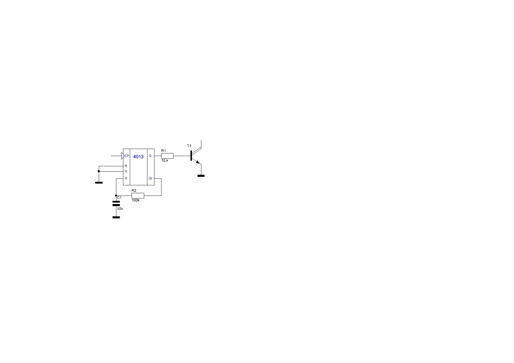

OP #4211517
dolf schrieb:
> Chris M. schrieb:
>> Ich würde jedoch gerne erst beim wiederbetätigen des Tasters den
>> Ausgang Ua auf low setzten statt nach einer Zeitspanne!
> hab ich mit dem cd4013b gemacht.
> c1 r2 dienen der entprellung.
Hi, da ich hier einige CD4013BE habe und nicht nochmal in die
Stadtfahren möchte um neue Teile zu besorgen, würde ich gerne deine
Variante benutzen.

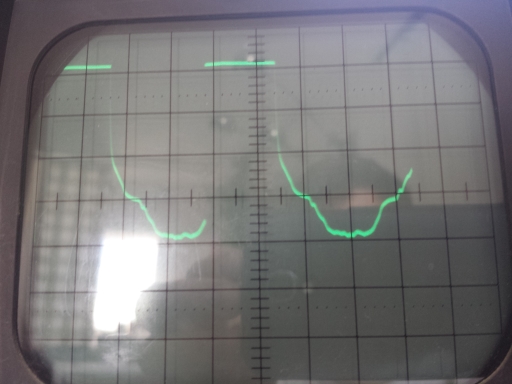

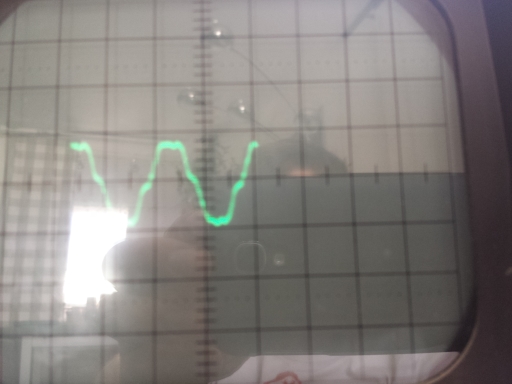

Die Schaltung habe ich nun nach gebaut, aber das Oszilloskop zeigt mir
ganz wirre Dinge an...
Bekommt die Schaltung Strom erhalte ich am Ausgang konstante 5V. Tippe
ich nun auf den Taster, dann welchselt die Scahltung auf folgende
Versorgungsdarstellung IMG_20150726_123628.jpg und nach einer zeit auf
Soll dies so sein?
