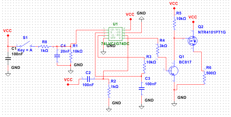

Ich wollte mir mithilfe eines Flipflops und eines Tasters einen Schalter
bauen.
Das ganze ging aus dieser Anleitung hervor.
http://www.instructables.com/id/Use-a-Momentary-or-Tactile-Switch-as-a-Pushbutton-/
Meine Schaltung ist im Anhang. Würde das ganze so funktionieren? VCC ist
3.7 - 4.2V
Grüße
Peter
Die Eingänge "!SD" und "!RD" sind low-aktiv und dann wird das FF
überfahren.
Deine Flanke "entprellst" du mit RC-Kombination, habe noch nicht
geschaut, ob dem FF diese Flankensteilheit reicht.
Aber zum Schalter entprellen müsste es hier schon als fertige
Lösungsvorschläge geben, und das Thema kam garantiert schon x mal im
Forum.
So ganz verstehe ich dein Taster-Schalter-Vorhaben nicht.
Soll es prellfrei sein? Und mit jeder Tastung abwechselnd
AN und AUS produzieren?
WIRKLICH prellfrei wird man mit einem Taster 1 x UM, dessen
Arbeitskontakt auf den SET-Eingang eines RS-Flipflops geht,
während der Ruhekontakt am RESET angeschlossen ist.
Der Ausgang des RS-Flipflops geht zum CLK eines T-Flipflops,
(ein D-Flipflop mit D = !Q) dass mit jedem Mal Taster-gedrückt-
und-wieder-losgelassen den Zustand wechselt.
Lässt sich mit einem 7474, oder 4013, oder ... aufbauen. Dazu
ein Taster 1 x UM und 2 Widerstände.
Kondensator? Achja, den üblichen 100 nF Cerco von V+ nach GND.

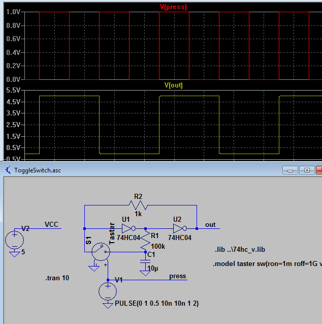

m.n. schrieb:
> Mit einem 1/2 CD4093 (4-fach NAND Schmitt-Trigger) geht es einfacher;
> die Schaltung finde ich aber gerade nicht.
Damit ist wohl die obige bewährte Schaltung gemeint.
Scheint wohl nach dem selben Prinzip zu sein wie von Thomas Elger.
Mit CMOS hat die Schaltung allerdings keine Ruhestromaufnahme.
Na gut, vielleicht einige Nanoampere, die nicht meßbar sind.
Im Prinzip ja, allerdings sollte am oberen Inverter der 2. Eingang für
einen 'power-on-reset' beschaltet werden (Kondensator nach Masse und
Widerstand nach V+). Daher sollte es ein 4093 (NAND-Funktion) sein.
Andernfalls ist beim Anlegen der Versorgungsspannung nicht sicher, daß
der AUS-Zustand vorliegt.
