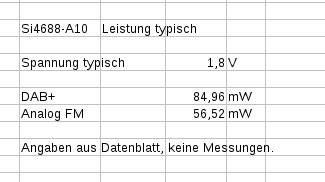

von DAB_BAD (Gast)
Der hohe Stromverbrauch wird sich wohl nicht immer
auf DAB schieben lassen.Hab mal von Silab die Unterlagen
zum Si4688-A10 angeschaut.
lt. Datenblatt, max. Werte sind höher.
Was jetzt uC , Display, Audioamp und Spannungsregler brauchen,
fehlt hier.
Es ist aber so, hab vor wenigen Wochen auch mal tragbare
DAB+ -Empfänger durchgeschaut, enttäuschend.
6V, und ausdrücklich laut Handbuch AA-Batterien und keine Akkus,
Gerät(e) mit deutschem Marken-Aufkleber.
Fehler des Designers, oder Support vom Batteriehersteller?
( Digital-Audio-Batteries )

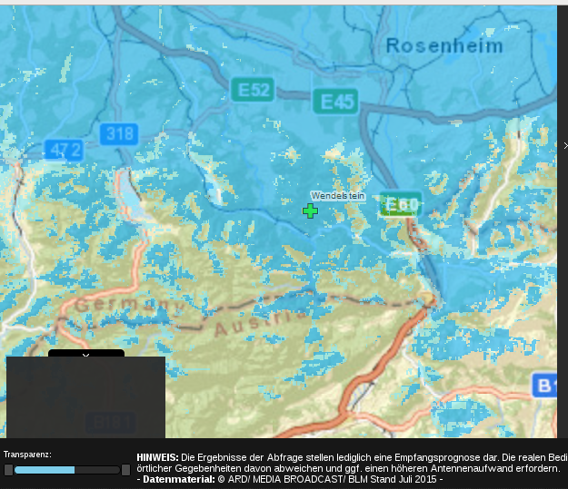

von DAB_BAD (Gast)
Wenn ich DAB+ über die Zeit gesehen mit Analog FM und - TV vergleiche,
es wird in Leistung investiert werden, solange Geld da ist.
Es war einfach so, mehr Sendeleistung für einfachere Empfänger.
Irgendwo glaube habe ich schon was von 40kW ERP gelesen,
Begründung, der Empfang muß verbessert werden.
Eine Empfangskarte als Beispiel liefert keine Angaben über den
zugrunde liegenden Empfangspegel.
Vielleicht gibts da mehr, etwa fur portable Geräte und "Indoor",
und eine Angabe was man als Empfangspegel setzt.
-100dbm etwa würde ich für nicht annehmbar halten, wenn man vom
Chip gleich auf eine Teleskop-Antenne geht.
http://www.digitalradio.de/index.php/de/empfangneu

von Georg A. (georga)
Das mag für einen Einzelsender in der flachen Pampa gehen, aber nicht
für ein Sendernetz. Ein Ensemble in DAB wird ja von den verschiedenen
Standorten auf derselben Frequenz übertragen. Damit ergänzen sich die
Pegel gegenseitig und man kann von Mehrwegempfang profitieren. Wenn man
da aber die maximalen Laufzeiten verletzt (max ~80km Differenz),
(zer)stört so ein einzelner Brocken das ganze SFN. Schon beim
Wendelstein mit seiner grossen Reichweite bis fast nach Franken rein
musste man übel tricksen, damit er tatsächlich ein Gewinn ist. Er ist in
der Leistung auch unterhalb. Sendeplanung in SFNs geht halt anders als
bisher...
