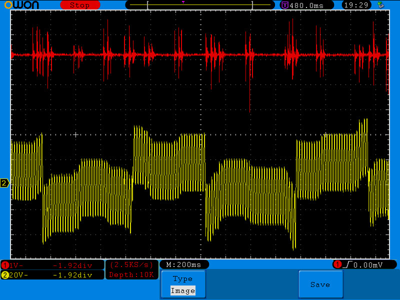

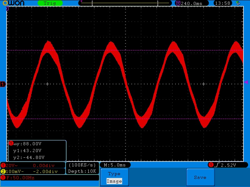

Durch eine Messung der 5V Versorgung mit dem Oszi, sehe ich dass die
alles andere als sauber ist (siehe Oszi Screenshot. ROT: 5V, GELB: B+
Ausgang an der DM556 der X-Achse). Und ich denke dass das die Ursache
für den instabilen Eingang am paralleln Port ist. Die Störung tritt auch
nur auf wenn ich die Endstufen einschalte, muss also mit den Motoren zu
tun haben. Bin mir auch nicht sicher ob das Signal (gelb) am
Schrittmotor in Ordnung ist (Motor nur in Halteposition also ohne
Bewegung). Kann das jemand bestätigen?

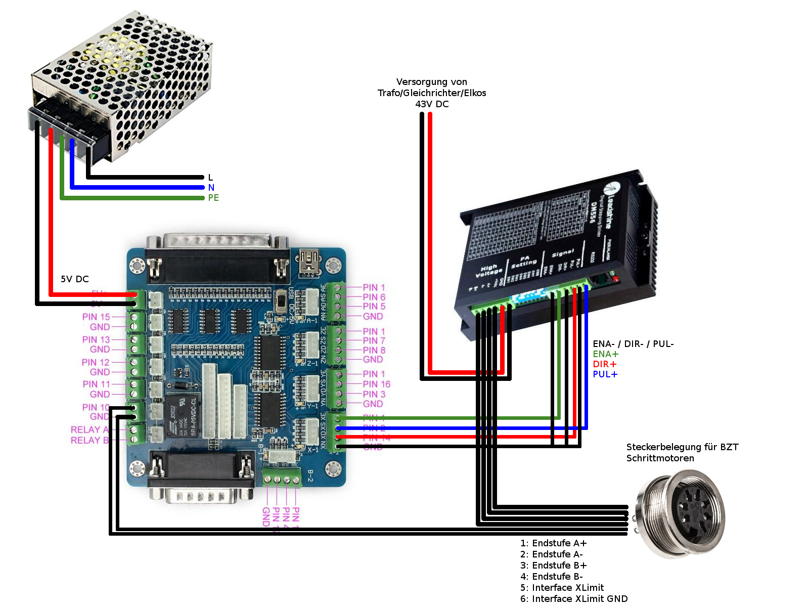

Anbei noch ein Foto von meinem Aufbau und ein schematisches Bild von der
Verkabelung für eine Achse.

Deine Masseführung ist auf dem Schaltplan in Ordnung, aber du hast 4
Schrittmotortreiber. Dann bilden die Masseleitungen mehrere grosse
Schleifen. Diese sind besonders gute Antennen. Daher mache es anders: An
den Minus Pol der dicken Elkos gehen ALLE Masseleitungen (vom 5V
Netzteil, von den Limit-Switches, von den Endstufen) und erst von dort
weiter.

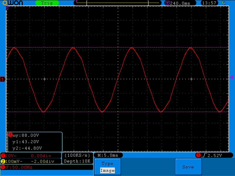

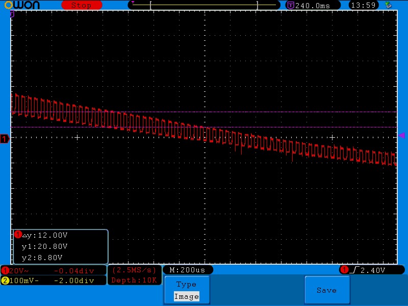

OP #4215314
Neue Messungen ... neue Erkentnisse, oder auch nicht - bin mir nicht
sicher gg
Ich hab jetzt mal das Oszi direkt an die Ausgänge des Endschalters der
X-Achse angeschlossen (Ohne sie ans BOB anzuschließen). Bild 1 zeigt den
Verlauf bei ausgeschalteten Endstufen, Bild 2 mit Endstufen enabled,
Bild 3 nochmal mit Zoom von Bild 2. Mir ist nur nicht klar weshalb da
ein 50Hz Sinus zu sehen ist (Bild 1) obwohl die Endstufen gar nicht an
sind. Jemand eine Idee?
Zwischen Endstufe und der Elektronik (BOB) gibts drei Verbindungen.
1) Über die Netzversorgung. Die Störung müsste also über die 43V
Versorgung (großen Siebelkos, dem Brückengleichrichter, dem Trafo) über
das Netz durch das 5V Netzteil auf das BOB gelangen. Das halte ich für
sehr unwahrscheinlich und die 43V zeigen auch ein saugeres Signal.
2) Über die Datenleitungen von BOB zur Endstufe (DIR, STEP, ENABLE). Da
diese aber via Optokoppler (laut Datenblatt der DM556) entkoppelt sind,
halte ich das auch für unwahrscheinlich.
3) Über Leitungen der Endschalter. Die Zueitungen zum Endschalter laufen
gemeinsam mit den Leitungen zum Schrittmotor in einem Kabel. Durch die
hohen Schaltströme könnte es zu einer Einkopplung kommen. Die
Verkabelung wurde aber so von BZT gemacht und die will ich nicht
unbedingt ändern. Wenns sein muss, werd ich aber die Endschalter separat
verkabeln. Oder vielleicht könnte man die hochfrequenten Störungen mit
einem RC-Tiefpassfilter ausreichend wegbekommen.
Wäre es möglich dass auch von der LPT Schnittstelle Störungen kommen?

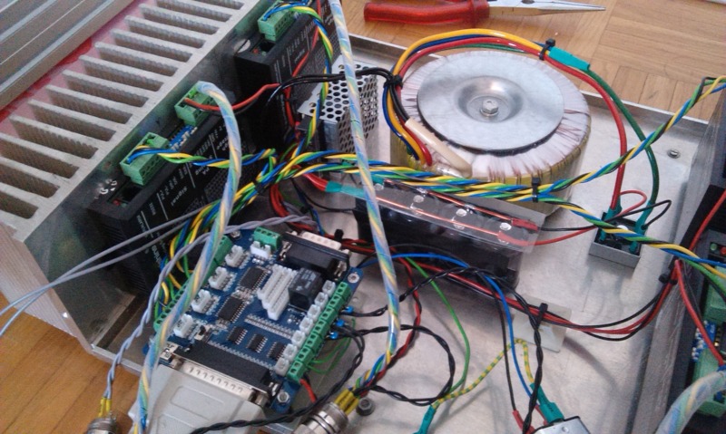

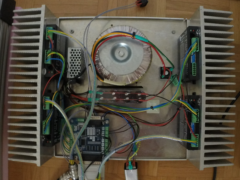

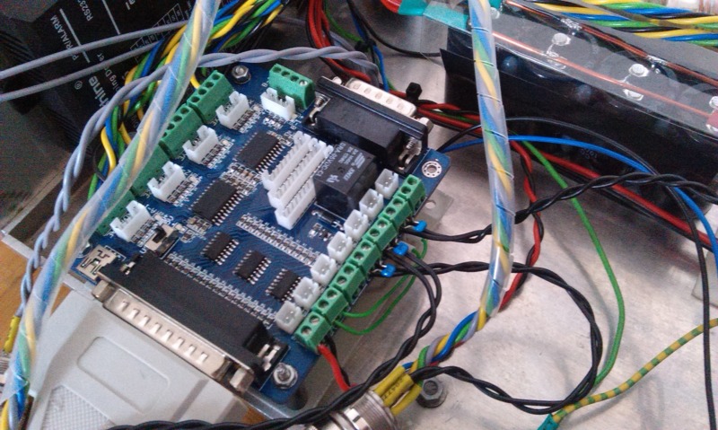

Geschafft - die Eingänge der Endschalter sind jetzt auf einem stabilen
Zustand. Nicht dass die 5V jetzt absolut sauber sind aber sauber genug.
Auch wenn ich mit den Motoren verfahre springen sie nicht.
Hab jetzt die 5V Masse mit dem Minus der 43V verbunden, alle Leitungen
verdrillt und (das hats dann gebracht) 0.1uF Kondensatoren an den
Endschaltereingängen dazugeklemmt.
Endlich kann ich referenzieren und weiter testen. Anbei noch zwei Bilder
vom aktuellen Aufbau.
lG,
Max
OP #4216906
Na, ich werd da im Moment nicht viel ändern. Mir fehlen noch die Front-
und Rückseite vom Gehäuse, die ich gleich selbst fräsen will. Danach
kann ich mir die Verkabelung nochmal genauer anschauen.
Aber ich glaube das Hauptproblem liegt in den Zusammengaführten
Leitungen der Motoransteuerungen und der Endschalter und das über 2m
(wahrscheinlich parallel) im Kabel. Da machen meine paar cm verdrillten
Leitungen nichts aus.
