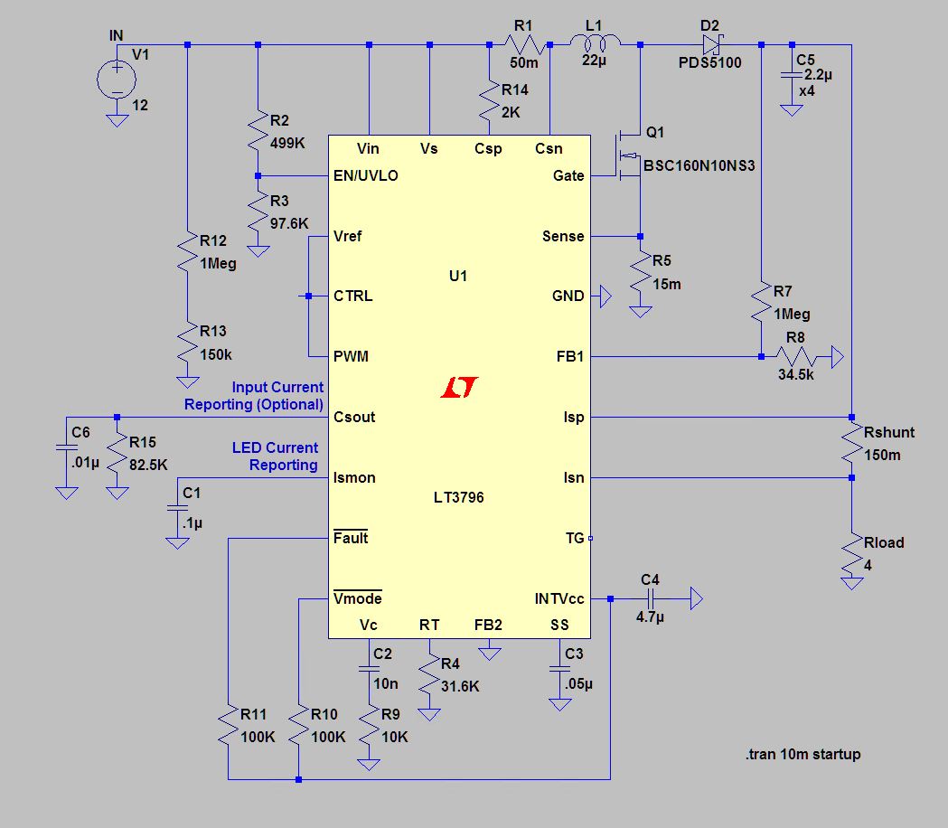

Moin, moin,
es geht um einen LT3796 der laut Datenblatt einen Constant Current für
LED's treiben kann.
Ich möchte keine LEDs betreiben sondern einen Akku laden. Dazu benötige
ich 36.9V CV und 1.6A CC.
Hab mir dazu mal das LTSpice Modell heruntergeladen und etwas mit der
Strombegrenzung experimentiert.
Laut Datenblatt und der Formel 250mV/Rshunt = Iload sollten sich 1.6A
über die Last einstellen.
0,25V / 0,15 = 1,66A.
Leider funktioniert das nicht, der Laststrom variiert mit dem
Lastwiderstand.
Was mache ich falsch?
Vielen Dank für die Unterstützung.
Matthias
#4212510
Hallo Matthias,
ich habe erst auch gestutzt.
Die Lösung:
Die Diode D2 versorgt direkt Rload, wenn die Spannung an der Last
unterhalb 12V liegt. Da stellen sich dann immer 11,5V an Rload ein und
damit regelt der IC gar nicht.
Du mußt einfach dafür sorgen, daß der Spannungsbedarf an der Last >12V
wird.
Das kannst du erreichen indem du Rload >8Ohm wählst oder entsprechend
viele LEDs als Last nimmst.
Helmut

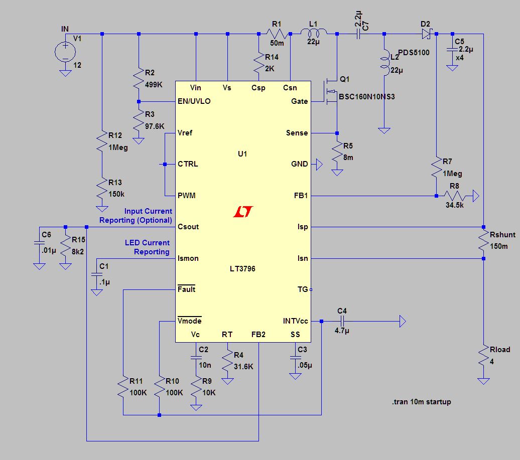

Gast #4212540
Wobei der SEPIC hat auch so seine Vorzüge!
Ich würde allerdings eine gekoppelte Induktivität verwenden, was den
Rippel verringert.
Auch solltest du den Rippel des Koppelkondensators mal genauer
ansehen... das muss schon ein Kondensator aller erster Güte sein! Besser
mehrere parallel nehmen
