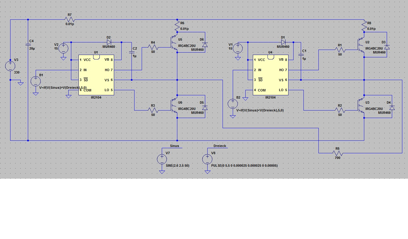

Moin,
ich hätte eine Frage zum Mittelpunktpotential einer Halbbrücke beim
Vollbrücken-Wechselrichter. Ich habe im Anhang mal die
LT-Spice-Schaltung angehangen.
Der Wechselrichter schaltet versetzt, also Schalter oben links ist
gleichzeitig mit dem Schalter unten rechts an usw. Die Gatetreiber haben
eine konstante, interne Totzeit sodass im Umschaltvorgang
zwischenzeitlich 0V über der Last anliegen. Jetzt interessiert mich das
Potential beider Halbbrücken-Mittelpunkte beim Umschalten. Bei der
Simulation mit idealen Schaltern liegt das Potential beider Mittelpunkte
auf 0.5*Uein, in diesem Fall 165V. In der Simulation mit realen
Schaltern liegt das Potential bei ca.140V. Messe ich selbiges Potential
auf der Testplatine liegt das Potential sogar nur bei 120V. Woher kommt
den dieser Unterschied? Hängt es mit den Schaltzeiten der IGBTs zusammen
(HS-IGBT schneller abgeschaltet?)?.
