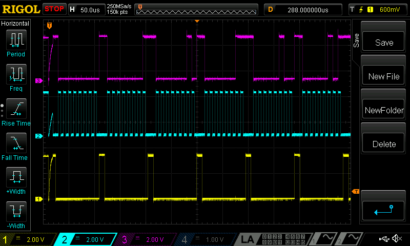

von Helmut W. (upm)
Hallo
also ich habe den ATSAM4 und BMI160. Diese möchte ich gern per SPI kein
USART ansprechen. Ich hab mitlerweile ein Beispiel gefunden und es
implementiert, ohne Fehler. Doch leider ist kein Takt zu erkennen mit
dem Oszi. Ich nutze ASF.

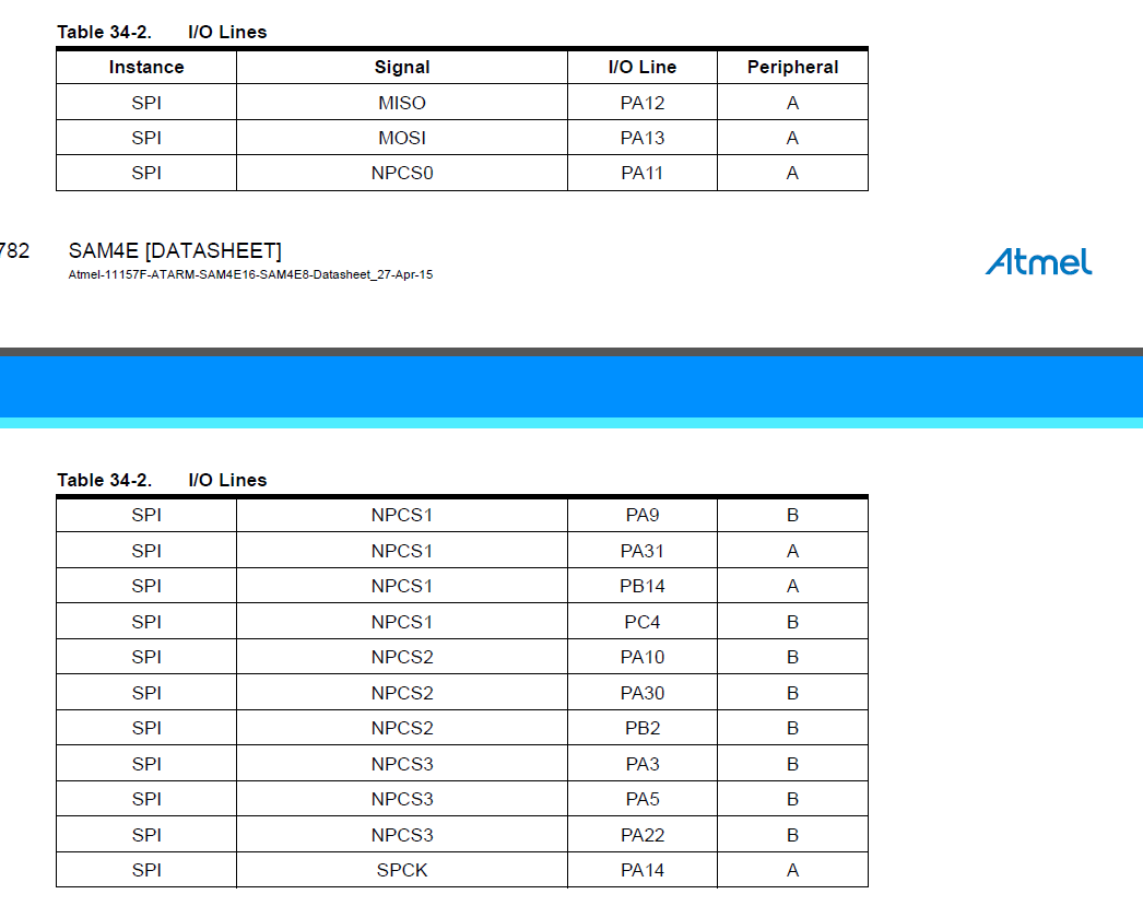

OK, also NPCS0 (PA11) als Select-Signal, das ist dessen Function A.
> PIOA->PIO_PER = (1<<11)|(1<<12)|(1<<13)|(1<<14);//Enable PIO for GPIO
PIO_PDR, du willst sie ja schließlich nicht als PIO-Pins haben,
sondern als Peripheral-Pins.

> PIOA->PIO_ABCDSR[0] = 0x00000000;   // peripheral A
> PIOA->PIO_ABCDSR[1] = 0x00007800;   // peripheral A
Erstens würde ich an deiner Stelle hier nicht auf Hex-Zahlen
schwenken, sondern die (1<<11)|(1<<13)| ...etc.-Notation beibehalten,
damit man das besser sieht.
Aber: da gehören überall Nullen an die entsprechenden Stellen
rein, denn so, wie das da steht, aktivierst du gerade für all diese
Pins die Funktion C!  Das könnte natürlich schon mal dein Problem
sein.
Also:
/* peripheral function A for PA11 ... PA14 */
PIOA->PIO_ABCDSR[0] &= ~((1<<11)|(1<<12)|(1<<13)|(1<<14));
PIOA->PIO_ABCDSR[1] &= ~((1<<11)|(1<<12)|(1<<13)|(1<<14));

von Rudolph (Gast)
Was man so findet. :-)
Lag es jetzt wirklich daran, dass SCBR nicht gesetzt wird? :-)
Ich vermute schon.  Laut Datenblatt steht der Vorteiler auf 0, was
vermutlich bewirkt, dass eben genau kein Takt erzeugt wird.
SPI->SPI_CSR0[0] = SPI_CSR_SCBR(42) | SPI_CSR_BITS_8_BIT;
könnte da schon gut helfen, ggf. noch NCPHA und CPOL, falls der

compiliert mit
 arm-none-eabi-gcc -I ../CMSIS_Atmel/CMSIS/Include -I ../CMSIS_Atmel/Device/ATMEL/sam4s/include -I ../CMSIS_Atmel/Device/ATMEL -std=c99 -mcpu=cortex-m4 -mthumb -D__SAM4SD32C__ -nostartfiles -L ../CMSIS_Atmel/Device/ATMEL/sam4s/source/as_gcc -T ../CMSIS_Atmel/Device/ATMEL/sam4s/source/as_gcc/sam4sd32c_flash.ld -Os -o spitest.elf ../CMSIS_Atmel/Device/ATMEL/sam4s/source/as_gcc/startup_sam4s.c spitest.c
ergibt den angehängten Screenshot (Einmal-Trigger direkt nach dem
Booten, also die Werte 0, 1, 2, ..., 5 werden ausgegeben).
Ich hoffe, du kannst das als funktionierendes Minimalbeispiel
akzeptieren. ;-)

Dein Code sieht etwas wirr aus: die anderen NPCSx-Signale liegen
größtenteils auf peripheral function B, die hast du aber nirgends
ausgewählt.

Helmut W. schrieb:
> die meisten Liegen auf peripheral function A
Nein, die NPCSn mit n != 0 liegen größtenteils auf peripheral B.
Ausnahme: PA31 (benutzt du in deinem Beispiel nicht) und PB14 (Port B
hast du gleich gar nicht drin).
Nichtsdestotrotz, ich hatte es gestern abend mit PA3 probiert (weil
der auf meinem Xplained Pro ganz gut greifbar ist), aber ich habe es
trotzdem auf Anhieb nicht geschafft, das hinzubekommen.  Du musst da
wirklich mal durch den ASF-Source hindurchwuseln, was sie im SPI_MR
noch setzen, damit man das zugehörige PCS-Signal tatsächlich aktiviert
bekommt.  Bei n = 0 (wie in meinem Originalbeispiel der Fall) scheint
es halt eher zufällig so zu passen, dass das Select dann auch wirklich
generiert wird.  Lies die mal im Datenblatt die Ausführungen zu
“Peripheral Selection” durch, dann weißt du, worauf ich hinaus will.
