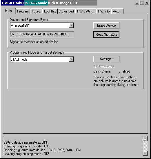

Hi!
stehe gerade vor einem sehr komischen Verhalten...
hab ein AVR-Board gebaut (Atmega1281, Vcc=5.2V) und mit AVR-Studio4 auf
einer XP-Maschine programmiert.
Programmer: JTAGICE mkII für JTAG aber auch AVRISP mkII
Beide Programmier-Interfaces herausgeführt.
Neuerdings bekomme ich immer einen Verifikationsfehler beim Versuch
etwas beliebiges aufs Device zu schreiben (Fuses, Code, ...)
"Erase Device" bleibt ohne Effekt -  das alte Programm auf dem
Controller blinkt noch.
Es scheint als könne man nicht schreibend auf den Controller zugreifen -
über beide Programmier-Interfaces.
Lesen geht:
Lockbit: 0xff
Hat jemand eine Idee?
Viele Grüße!

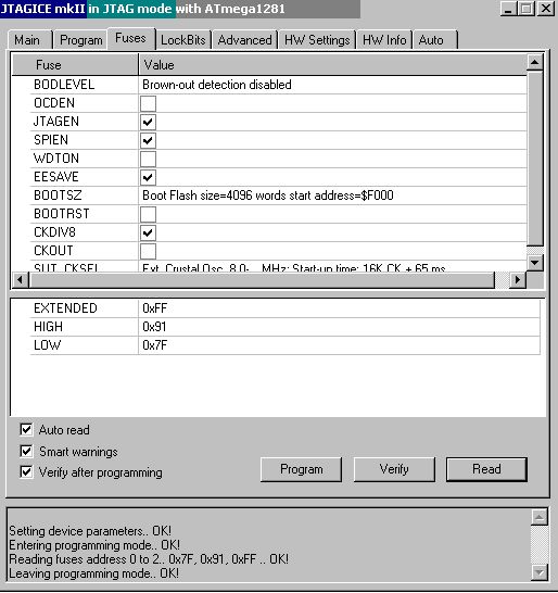

BirgerT schrieb:
> kann das AVRISP MKII auch auf kleiner 125k eingestellt werden?
Sicher, man kann bis hinunter zu 2kHz einstellen. Aber warum fragst du
das? Er hat einen 16MHz Quarz und CKDIV/8, also im Resultat 2MHz. Selbst
wenn der interne RC mit 8MHz arbeiten würde, wären das immer noch 1MHz.
Und der ISP-Takt sollte immer kleiner als 1/4 des Systemtaktes
eingestellt sein. Da ist er mit den jetzigen 125kHz auf jeden Fall auf
der sicheren Seite. Oder hast du noch andere Ideen, weil du nach
"kleiner 125kHz" fragst?
OP
Device wie im Screenshot ...
Signaturen-Vergleich funktioniert mit JTAG und ISP gleichermaßen
Und ja, der ISP könnte langsamer gestellt werden, hilft aber auch nicht.
[edit]:
Wie im Link beschrieben die *.elf zu flashen endet ebenfalls mit einem
Verify-Fehler.
Scheint, als ließe der AVR sich nich beschreiben...
