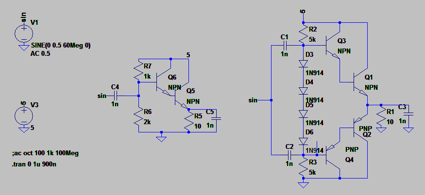

ich habe eine analoge Spannung die bis etwa 60MHz reicht. Diese wird
über Koppler übertragen und kann nicht so stark belastet werden.
Treiben möchte ich einen Piezo mit bis zu 1nF und 1V.
Kleine Verzerrungen sind nicht ganz so schlimm, da ich sowieso nur
Resonanzfrequenzen suche.
Da bei den hohen Frequenzen und Kapazitäten mehrere 100mA fließen
können, habe ich mich für eine Darlingtonschaltung entschieden.
Anbei grobe Entwürfe. Kann man die so nachbauen? Worauf muss ich bei den
Transistoren achten? Kann ich einfach Transistoren nehmen, die
mindestens 5V V_BE und V_CE haben und ab 200Mhz Frequenz und mindestens
500mA und 1,3W "vertragen"? (da gibt es ja einige, beispielsweise
2SD1618T-TD-E NPN)
Ja kann man, nur werden die nicht machen was du erreichen willst.
Ein komplementärer Emitterfolger ist schon mal gut, aber (wie schon
gesagt wurde) nicht mit Darlingtons und nicht so wie in der rechten
Schaltung. Die Schaltung arbeitet extrem unsymmetrisch, weil durch Q1
und R1 ständig ein Ruhestrom von 250mA fließt, durch Q2 aber nicht.
> Worauf muss ich bei den Transistoren achten?
Darauf, dass die Stromverstärkung bei 60MHz noch nicht nennenswert
absinkt und die Kapazitäten klein sind, was GHz-Transistoren
(BFG97/BFG31) und Schwinggefahr bei nicht pedantischem HF-Aufbau
bedeutet. Außerdem hat so ein einfacher Emitterfolger eine Verstärkung
<1. Für ~1 könnte man noch einen Komplementärteil (BFR92/BFT92)
davorschalten (-> Diamond-Transistor), der dann auch die
Vorspannungseinstellung anstelle der Dioden übernimmt und den
Eingangswiderstand heraufsetzt.

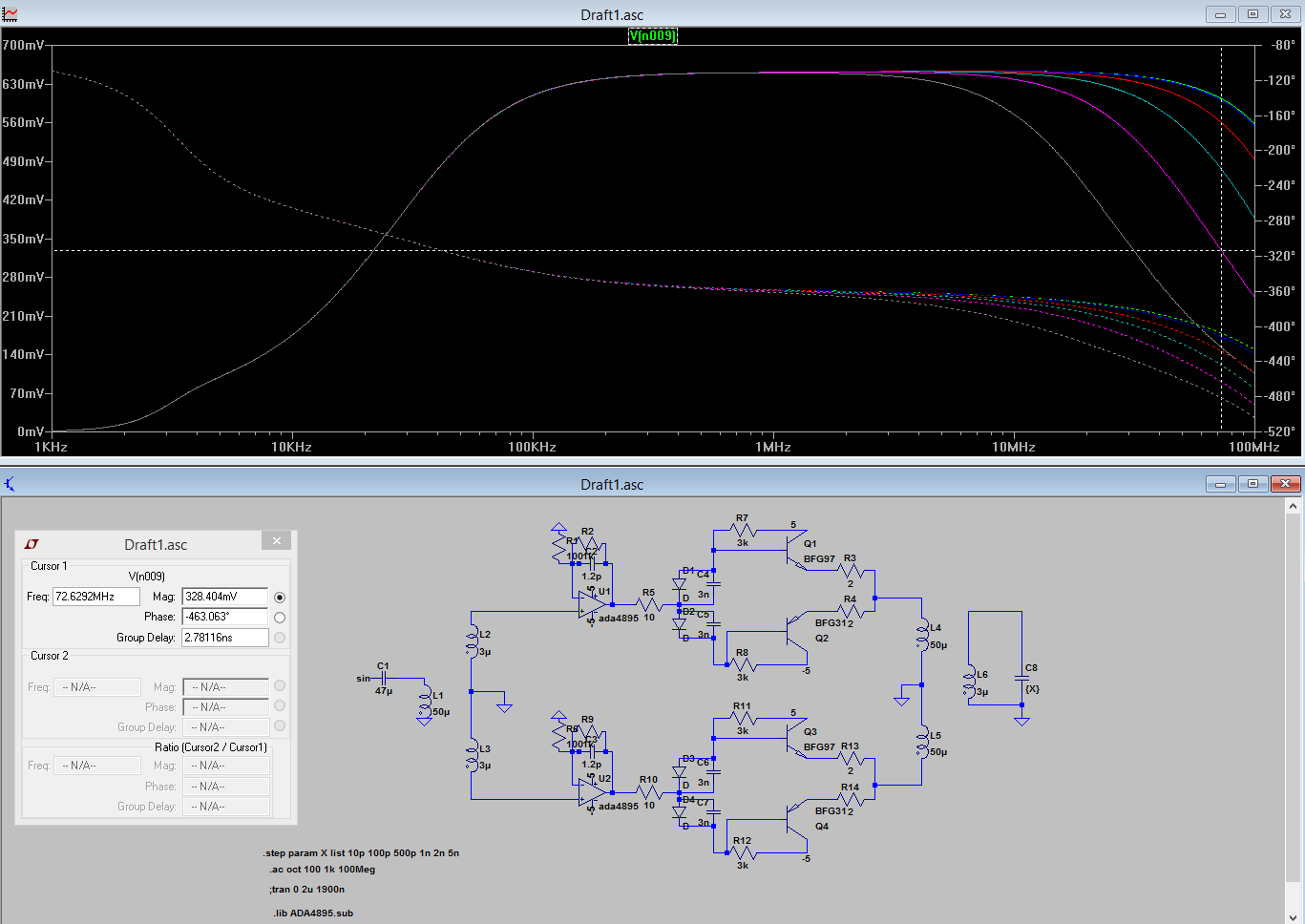

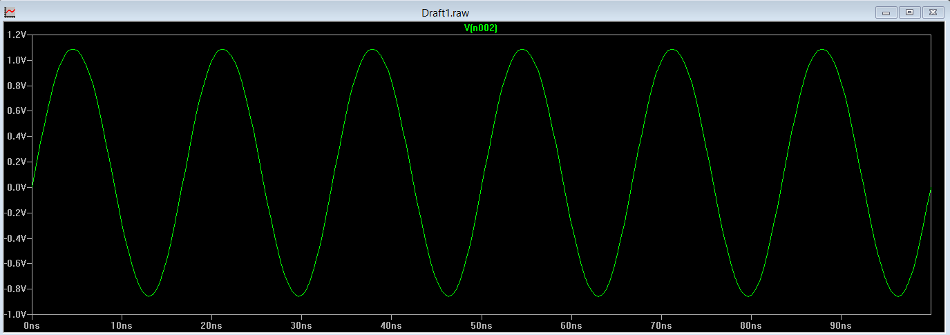

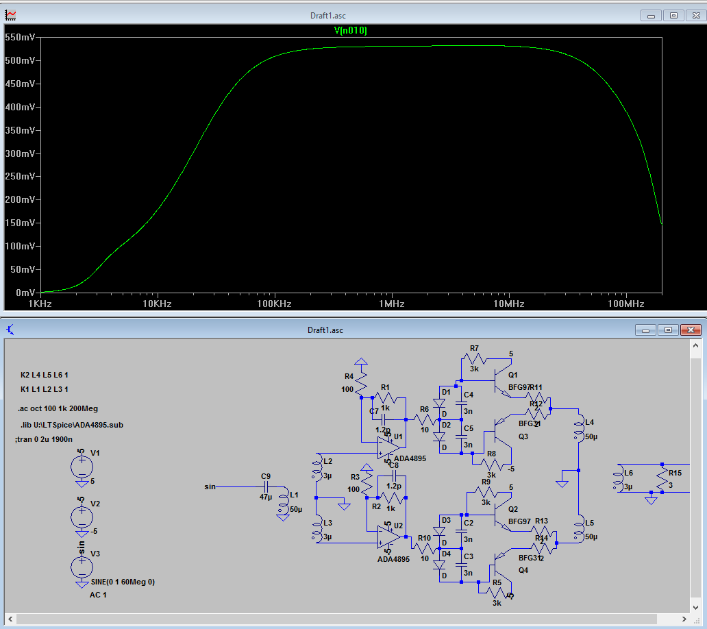

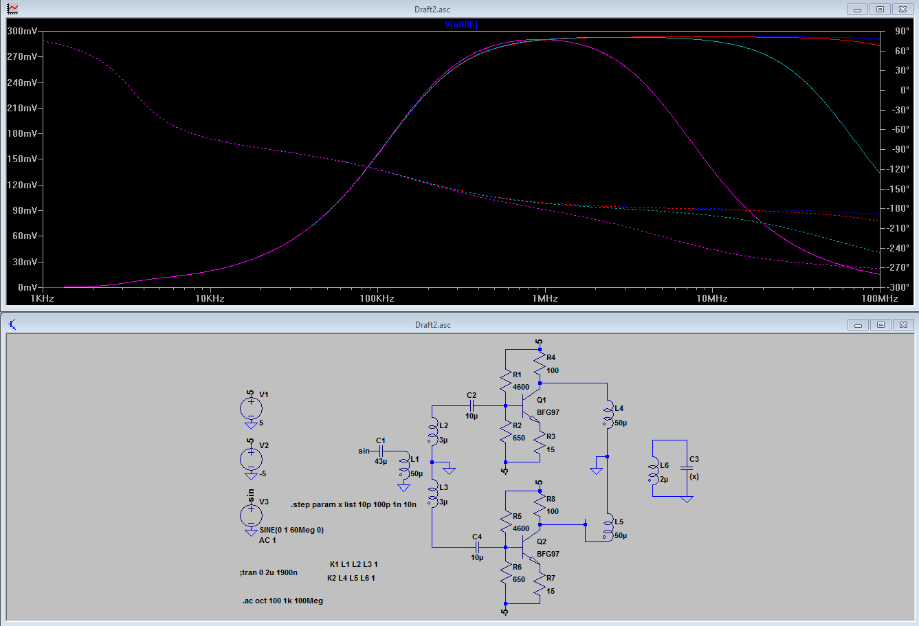

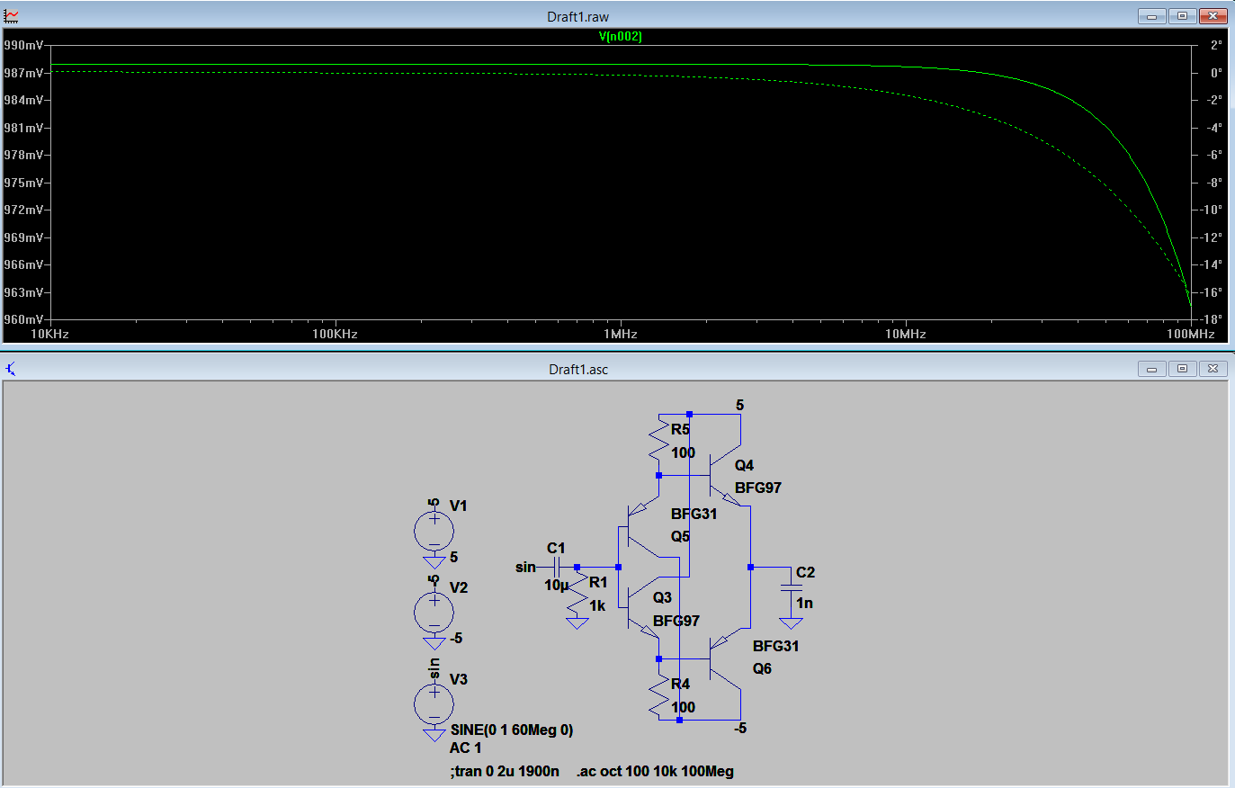

Ich habe mal die einfache Diamond Transistorschaltung von ArnoR mit den
Typen BFG97/BFG31 simuliert.
Das Ergebnis sieht in LTSpice ziemlich gut aus. Kann ich dem so trauen?
Kann ich dann einfach nur den den Piezo am Ausgang anschließen und es
läuft?

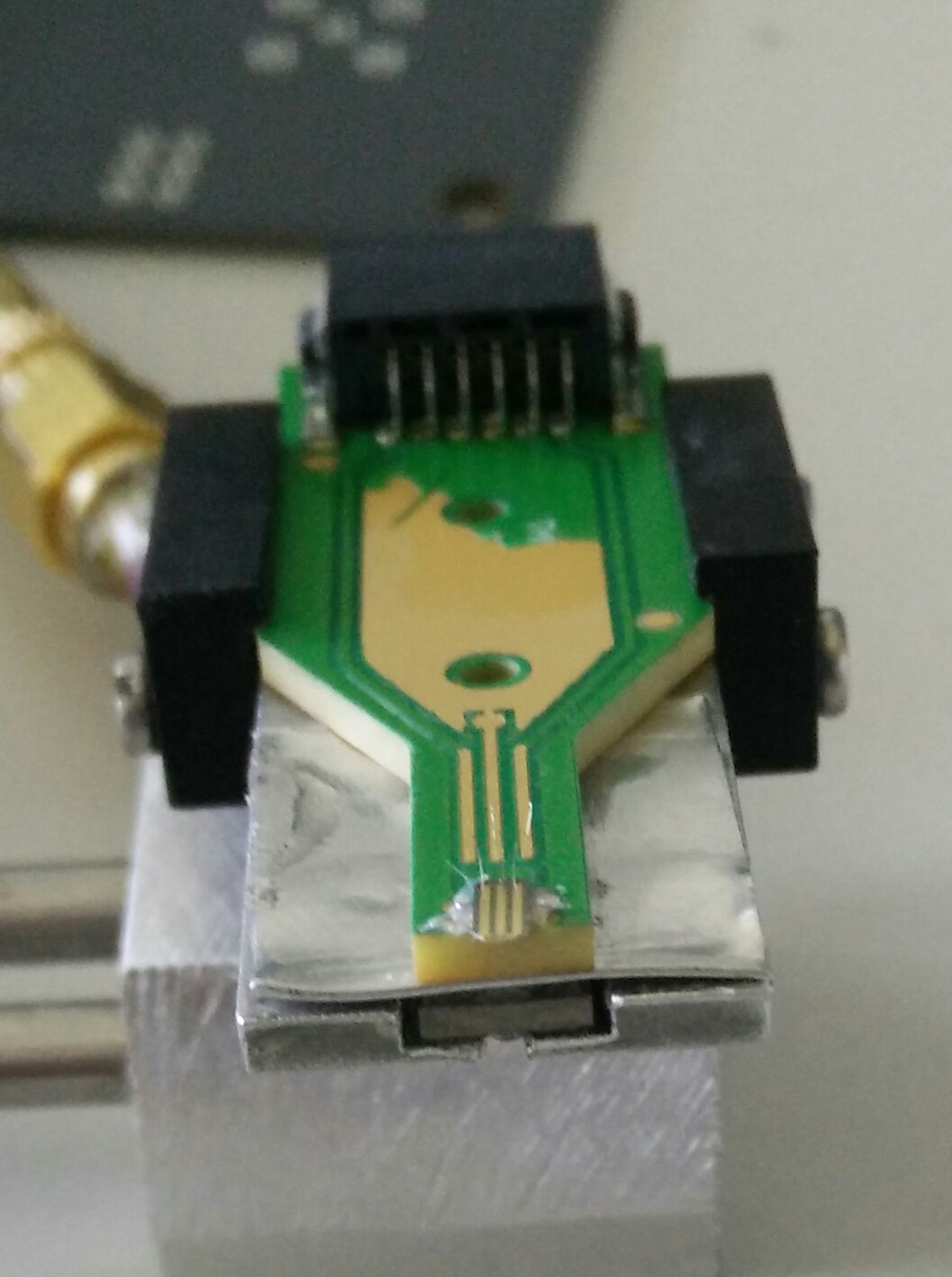

Als kleine Zusammenfassung was ich möchte:
Piezo von 10kHz bis 60MHz "durchsweepen", um Resonanzen zu finden.
Dieser kann als (ziemlich idealer) Kondensator gesehen werden.

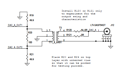

Mein AusgangsSignal vom DAC wird mit einem Übertrager übertragen (siehe
Bild) und darf deshalb nicht so stark belastet werden.
Der Sinus muss nicht genau ein Sinus sein, die Amplitude ist ziemlich
egal, solange sie mehr oder weniger konstant ist und ein Offset stört
mich ebensowenig.
Vielen Dank noch einmal!

OP #4218553
Hp M. schrieb:
> Externe Resonanzen oder in dem Piezomaterial selbst?
> Kannst du nähere Angaben zu dem Wandler machen?
Externe. Der Piezo selbst sollte bei >100MHz sein.
Der Wandler ist ein DAC5672
Hp M. schrieb:
> Dann werden dir die Oberwellen gewiss viel Freude bei den Messungen
> bereiten!
Ja, das ganze geht aber durch einen sehr schmalen Lock-in Verstärker.
Solange die gesuchte Frequenz den größten Teil der Amplitude ausmacht
ist alles in Butter.
> mit den Typen BFG97/BFG31 simuliert.
> trauen?
Schau Dir spaßeshalber mal die Kollektorströme an und vergleiche
sie mit dem Datenblatt...
> und es läuft?
Probiere es aus. Ich bezweifele es; 1nF direkt vom Emitter gegen
Masse... ich würde das nicht machen.
Außerdem ist in der Endstufe keinerlei DC-Gegenkopplung vorhanden;
das kann u.U. thermisch driften bzw. durchgehen.

> werden. Mein AusgangsSignal vom DAC wird mit einem Übertrager
> übertragen (siehe Bild) [...]
Was denn... das ist jetzt nicht Dein Ernst?!
Du HAST BEREITS ein voll differenzielles Signal, das Du nur
verstärken willst?!
Wenn ja: Du weißt, wie normale HF-Endstufen mit Trafo-Kopplung
im Ein- und Ausgang funktionieren?

So, habe jetzt einmal eine Weile recherchiert und war jetzt noch bei den
Kollegen von der HF Technik. Die meinten 60 Mhz bauen die noch auf
Papierplatinen :D
Ich habe jetzt mal folgendes gemacht.
Ich nehme das Signal, teile es mit einem Übertrager herunter um die
Quelle nicht zu sehr zu belasten.
Die symmetrischen Signale werden mit einem VideoOPV verstärkt und mit
einem HF Transistorpaar in einer Push Pull Stufe verstärkt (der Strom).
Am Ende wird über einen Übertrager das Signal wieder zusammengebaut, und
zwar wieder mit einem Faktor von ~4:1. Das ergibt dann eine
Ausgangsimpedanz von ~50 Ohm.
Ich habe mal den Frequenzgang angehängt. Zum test sogar mit 3µF Last.
Vorschläge? Kritik?
Der Strom in den Transistoren ist immer unter 100mA, die Leistung meist
unter 100mW.
Und vielleicht eine blöde Frage, aber kann man HF Übertrager auch
"andersherum" nutzen? ich finde meistens nur Übertrager mit dem
Verhältnis von 1:4, brauche aber 4:1.
Gast #4222520
Gerald G. schrieb:
> [...] Die meinten 60 Mhz bauen die noch auf
> Papierplatinen :D
Ist durchaus richtig, die Aussage. - Geht auch noch mit
bedrahteten Bauteilen. Ob man das wirklich will, ist aber
eine andere Frage...
> [...] Am Ende wird über einen Übertrager das Signal wieder
> zusammengebaut, und zwar wieder mit einem Faktor von ~4:1.
> Das ergibt dann eine Ausgangsimpedanz von ~50 Ohm.
Vorsicht!
Die Ausgangsimpedanz Deiner Schaltung liegt schätzungsweise
DEUTLICH unter 50 Ohm. (Vermutlich sogar noch unter 5 Ohm...)
Simuliere doch mal die Ausgangsspannung bei unterschiedlichen
Lastwiderständen.
> 3µF Last.
??? Ich sehe da 3 Ohm...
> Vorschläge? Kritik?
Die Schaltung wäre mir zu aufwändig - aber das ist ja Dein
Problem, nicht meins :)
Dass Du den Eingangstrafo einsparen kannst, wenn Du schon eine
differenzielle Quelle hast, wird Dir ohnehin klar sein.
Ich finde auch Kollektorstufen (=Emitterfolger) als Endstufe
nicht optimal und würde das wahrscheinlich anders lösen, aber
das ist nur eine Anmerkung, keine Aufforderung an Dich, das
zu ändern.
Eventuell müsstest Du die Frage nach der Kurzschlussfestigkeit
klären. Einerseits ist ja der differenzelle Ausgangswiderstand
ziemlich niedrig - der Kurzschlussstrom also hoch -, andererseits
wird der Emitterstrom durch die Stromverstärkung und den Basis-
widerstand von 3kOhm begrenzt.
> auch "andersherum" nutzen? ich finde meistens nur Übertrager
> mit dem Verhältnis von 1:4, brauche aber 4:1.
Natürlich geht das.
Wenn Du die Wicklungen mit anderen Impedanzen abschließt, als
im Datenblatt vorgesehen, wird der Frequenzgang etwas schlechter
werden, aber prinzipiell geht das.
Vorsicht übrigens: Die S*cke bei MiniCircuits schreiben, glaube
ich, nicht das Windungszahlverhältnis in's DaBla, sondern das
Impedanzverhältnis! Musst das DaBla GENAU ansehen.
OP #4222569
Hoppla, das habe ich ungünstig abgeschnitten. Daneben kommt noch ein 3nF
(nano, hatte mich vertippt) Kondensator. Die 3 Ohm waren Überbleibsel
vom herumspielen.
> Lastwiderständen.
Mache ich noch. Die 3 Ohm gehören da wie gesagt eigentlich nicht hin.
Ja, die habe ich mit simuliert um die vorhandenen Gegebenheiten zu
berücksichtigen :)
> Ich finde auch Kollektorstufen (=Emitterfolger) als Endstufe nicht
> optimal und würde das wahrscheinlich anders lösen, aber das ist nur eine
> Anmerkung, keine Aufforderung an Dich, das zu ändern.
Wie gesagt, für Vorschläge bin ich offen. In dieser Schaltung weiß ich
zumindest was welcher teil macht, da ich sie mir selber ausgedacht habe
> Eventuell müsstest Du die Frage nach der Kurzschlussfestigkeit klären.
Vielen dank für deine Hilfe bis jetzt :)
OP #4222680
> Vorsicht!
so, habe mal ein paar verschiedene Kondensatoren ausprobiert.
So wie es aussieht liegt die Ausgangsimpedanz am Piezo bei etwa 1.1 Ohm,
zumindest ist bei diesem Blindwiderstand die Spannung auf die Hälfte
abgesunken. Also bei 5nF bei etwa 31Mhz und bei 2 nF bei etwa 72 Mhz.
Mit dem Faktor 16 aus dem Übertrager ergibt das knapp 18 Ohm.
Gast #4222885
>> Vorsicht!
Schön, danke.
> etwa 1.1 Ohm,
Ja, das kommt eher hin.
> Hälfte abgesunken. Also bei 5nF bei etwa 31Mhz und bei 2 nF
> bei etwa 72 Mhz.
Okay... damit haben sich auch die 3µF aus dem vorigen Beitrag
geklärt, das waren dann realistischerweise 3nF.
Ja...hihi... wie pflegte der alte Briest zu sagen: "Das ist ein
weites Feld, Luise..." :)
Rechnerisch sind die 18 Ohm richtig und als Anhaltspunkt auch
nützlich; aber die schaltungstechnische Wahrheit sieht vermutlich
deutlich komplizierter aus. - Ist aber erstmal egal.
>> zu ändern.
Im Prinzip gern, aber... ich bin etwas im Zwiespalt...
> In dieser Schaltung weiß ich zumindest was welcher teil macht,
... und zwar genau aus dem von Dir genannten Grund: Es geht ja nicht
darum, dass die Schaltung MIR gefällt, sondern es ist wichtig, dass
sie bei DIR das macht, was sie soll!
Aber sagen wir mal so: Ich sehe zwei Gefahrenpunkte, die sich zu
Showstoppern auswachsen KÖNNTEN. Vorher muss ich jedoch nochmal
rückfragen:
1) Was hat Dich bewogen, Kollektorstufen (im Serien-Gegentakt) als
   Ausgangsstufen zu wählen und keine Emitterstufen?
2) Wie wird die Verbindung von der Endstufe zum Transducer
   hergestellt?
   Ich meine damit: Wie lang kann die Leitung im schlimmsten Falle
   werden, wie kurz im günstigsten? Muss die Verbindung lösbar sein
   oder kann das Kabel fest angelötet werden? Sonstige Komplikationen,
   wie Vakuum/hohe Temperaturen/extrem wenig Platz?
Frage 2 mag dämlich klingen, aber vertraue mir - ich habe meine
Gründe... :)
OP #4222913
Ich habe keine große Erfahrung mit HF, meine Gedanken waren:
-Symmetrie: Man brauch fast keine Widerstände, um beispielsweise den
Arbeitspunkt einzustellen
-Der Strom muss ja in den Kondensator "gepresst" udn wieder
"herausgezogen" werden
>    hergestellt?
Im kürzesten Fall, und so werde ich auch messen, wird der Piezo mit ein
paar cm langen Kabeln an die Platine gelötet. Sonst keine Komplikationen
Edit: Achja, un wäre der Transistorstrom zu groß gewesen, hätte ich
einfach eine zweite Stufe dahinter gebaut.

Gast #4222947
>>    als Ausgangsstufen zu wählen und keine Emitterstufen?
>  den Arbeitspunkt einzustellen
Okay, verständlich.
Ich habe diese Phase auch durch, in der man einfach die gewohnte
NF-Schaltungstechnik auf HF anwendet :)
Ist nicht immer optimal, aber oft genug ausreichend. - Falls Du
Probleme mit Selbsterregung in der Schaltung haben solltest, kann
man umplanen, aber darauf würde ich es erstmal ankommen lassen.
Hmm. Ja... die Sache hat nur zwei Schönheitsfehler:
1) Der Emitter ist in guter Näherung eine SPANNUNGSQUELLE
   (im Gegensatz zum Kollektor). Ein Kondensator an einer
   Spannungsquelle kann zu sehr heftigen Strömen führen.
   (Das Thema hatten wir schon.)
2) Der Emitter gehört zum Steuerkreis des Transistors. Kapazitive
   Belastung am Emitter kann zu Selbsterregung (=Schwingen)
   führen. Das ist auch der Grund, warum man an einen OPV-Ausgang
   i.d.R. keine kapazitive Last anschließen soll.
Nimm das nur als allgemeine Anmerkung und nicht als Aufforderung,
alles umzuwerfen.

Ansonsten habe ich die Schaltung mal ohne OPV und nur mit Emitterstufen
mit einer Spannungsverstärkung von 10 simuliert. Insgesamt sieht das
etwas Schwachbrüstiger aus als mit den Komplementärstufen. Da fällt
einfach zu viel am Widerstand ab.
Es kann natürlich auch sein, dass ich die Widerstandswerte komplett
verhauen habe.
Ich denke ich werde einfach ein PCB machen, wo beide Schaltungen drauf
passen. Auf die paar cm² wird es auch nicht ankommen.
Den Emitteraufbau wie skizziert, oder mit OPV vorne dran?
Wie störend wirken sich bei der ersten Schaltung mehrere Stufen
hintereinander auf das Signal aus? Soll ich einfach noch mehrere Stufen
hintereinander mit einplanen? Falls ich doch mehr Power benötige, kann
ich sie einfach bestücken. Ansonsten lasse ich sie unbestückt. Plan ok
so?

> Da fällt einfach zu viel am Widerstand ab. Es kann natürlich
> auch sein, dass ich die Widerstandswerte komplett verhauen
> habe.
MANN!!!   :)
R4 und R8 rauswerfen. Mittelanzapfung des Übertragers auf +5V
legen. Ggf. Ruhestrom anpassen.
Bei zu wenig Leistung Emitterwiderstände variieren oder
Eingangsspannung vergrößern.
(Es geht erstmal nur um dir Frage, wieviel Leistung Du
aus der Endstufe herausbekommst, ohne die Transistoren zu
überlasten. Die Frage nach der Kopplung mit der Quelle
kommt später.)
> Stufen hintereinander auf das Signal aus?
Welche "erste Schaltung" meinst Du?
> Soll ich einfach noch mehrere Stufen hintereinander
Nee, das nützt wahrscheinlich nix.
Dein Problem besteht - wenn überhaupt - darin, dass Du die
Endstufentransistoren überlastest (Ic, Pv_tot) und nicht
darin, dass zu wenig Verstärkung da ist. Bei Überlastung
könnte man mehrere Transitoren parallelschalten, aber...
Ich schlage folgendes vor: Du simulierst erstmal mit der
geänderten Schaltung (also die Änderung von oben; R4/R8/Trafo)
herum, um ein Gefühl zu bekommen, was so geht.
Dann beziehen wir die Quelle mit ein, indem wir sie KORREKT
modellieren, also Innenwiderstand, welche Spannung kann/darf
maximal anliegen, welcher Strom darf maximal fließen, wo sind
welche Abschlusswiderstände. Statt des Eingangstrafos also
die echte Widerstandsbeschaltung, wie ist jetzt ist - oder
später werden muss.
Anhand der Pegel, die sich dann ergeben, sehen wir, was wir
noch ändern müssen.

OP #4225953
Die mit den Kollektorstufen. Da einfach mehrere parallel (wie bei einem
Audio Verstärker wenn die Transistoren zu wenig Strom vertragen)
Lurchi schrieb:
> Wenn man den Piezo und die Resonazen vermessen will,
Vorsicht, ich möchte die die Resonanzen des Piezo. Mit dem Piezo wird
nur ein Sensor an einem Balken getestet. Der Balken wird mit dem Piezo
angeregt. Ich bleibe immer unter der Resonanz des Piezo.
Lurchi schrieb:
> Die logische Lösung wären eher 1-4 Viodeo OPs parallel, mit je einem
> Widerstand am Ausgang um damit eine 50 Ohm Leitung Treiben zu können.
Das war mein erster Gedanke. Habe auch einen recht günstigen current
feedback OpAmp gefunden, der 100mA treiben kann (AD8000). Doch das
Problem hier war die kapazitive Last.

Ich habe mal ein Bild vom aktuellen "Aufbau" angehängt.
Zu sehen ist ein Aluminiumblock mit einer Ausfräsung für den Piezo.
Darauf kann ein PCB eingespannt werden, auf das ein Chip aufgeklebt ist.
An dem Chip ist ein Biegebalken mit einem Sensor darauf, der die Biegung
des Balkens misst. Den soll ich testen, ob er wirklich bis 60MHz kann.
(Sollte bis GHz, aber 60MHz kann ich gerade noch messen :D )

Gast #4226510
Die Dämpfung auf der Seite mit dem Piezo würde ich eher fest lasen, und
die Variable Dämpfung auf der Verstärkerseite machen. Am Piezo kann man
dann klein bleiben, und man könnte auf der Verstäkerseite ggf. noch die
Resonanzen des Piezos selber mit bekommen (per Impedanzmessbrücke oder
SWR Brücke). Das könnte helfen Resonanzen des Piezos und des Balkens zu
trennen. Auch sieht man so wie gut die Anpassung ist.
Der Aufbau mit dem welligen Alu Blech zwischen Platine und dem Alu block
sieht nicht sehr reproduzierbar aus. Die Ultraschallwellen werden schon
durch eine kleine Luftschicht extrem gedämpft. Für den Überganz zwischen
Teilen sollte man wenigstens so etwas wie Fett als Kontaktvermittler
nutzen. Auch schon beim Übergang Chip-Platine sollte man da schon drauf
achten.
Im Zweifelsfall ist Kleben besser reproduzierbar als klemmen.
