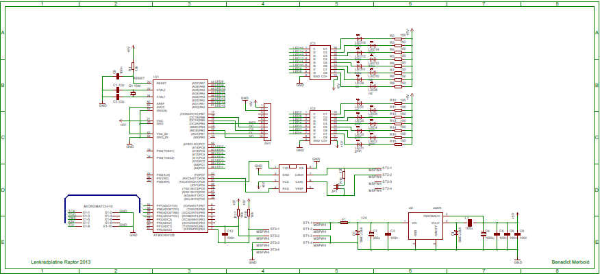

Wie sieht überhaupt die Hardware dafür aus?
von Julian M. (julianm94)
Hier ist der Schaltplan.
Also Chip AT90CAN128, dann sind LEDs die angesteuert werden und das
Display3000.
Die CAN Daten kommen von einer BOSCH MS4 Box.
von Rudolph R. (rudolph)
Wirf das mal bitte in lesbar über den Zaun. :-)

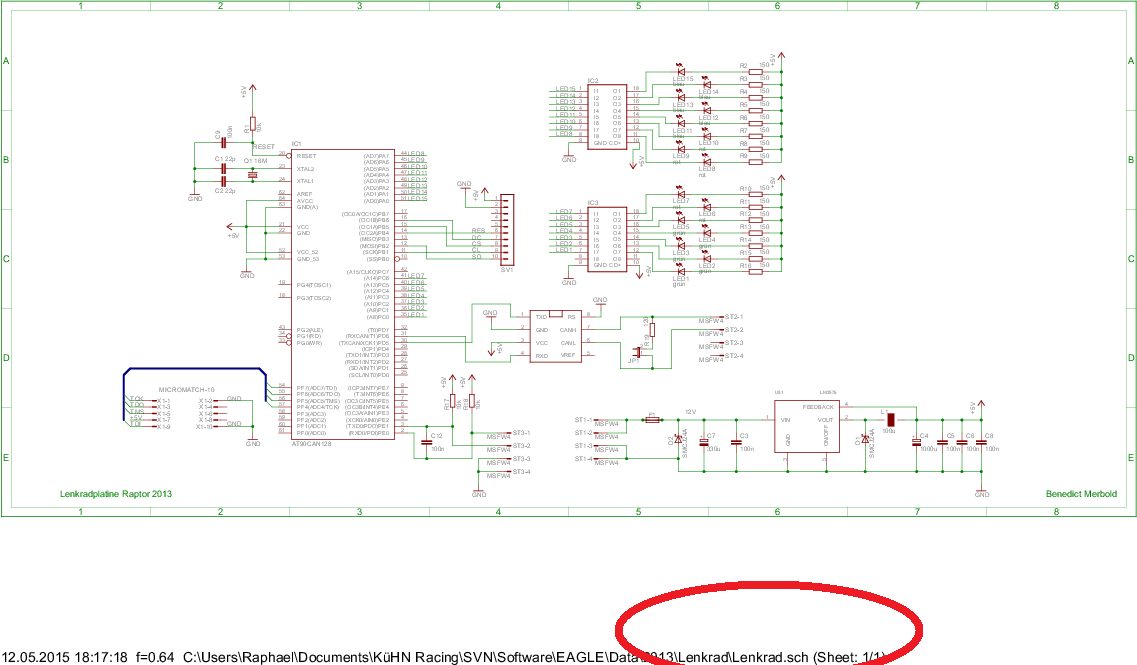

oh sehe es gerade, ich lade ihn als pdf hoch.
Spontan fällt mir auf, dass da erheblich zu wenig Kondensatoren an den
Versorgungs-Anschlüssen der ICs sind.
Und wieder mal die "typischen" 22pF Kondensatoren am Quarz - welcher
Quarz ist das genau?
Sind die Fuse-Bits im Controller richtig gesetzt so das der auch
wirklich auf den 16 MHz läuft?
Edit: Was zum Henker soll da drauf ein 3A Schaltregler?

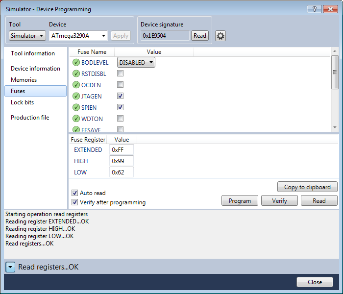

Mach im Programmier-Fenster mal die "Fuse" Einstellungen auf und mach
Screenshots davon.
habe alles durchsucht, kann leider dieses Fenster nicht finden.
Benutze Atmel Stuidio 6.
Das ist der Reiter im Programmier-Dialog.
Extend, High und Low sind alle auf 0xFF.
Angekreuzt ist auch nichts.
Daran wirds dann wohl liegen oder?
Yup, genau daran liegt es, der Controller läuft dann  nur aus dem
internen RC-Oszillator mit 1 MHz.
Leider kann ich im Emulator den 90CAN128 nicht auswählen, ich habe aber
auch keinen Programmer hier.
Auf jeden Fall muss die CKDIV8 Fuse aus sein.
Und mach mal nen Screenshot von den Einstellung für den Takt, aus dem
Kopf heraus müsste das eine der Optionen ganz unten sein, stelle aber
besser nichts ein wenn Du nicht sicher bist.
Edit, habe mal nen Bild angehängt.
Das kommt von http://www.engbedded.com/fusecalc/
Sry mein Snipping tool gängt sich gerade immer auf.
Dort steht:
Ext. Crystal Osc. 8.0-   MHz; Start-up time: 16K CK + 65 ms

Das Layout ist auch an mehreren Stellen falsch, viel Erfahrung hatte der
Benedict damit nicht.
Aber ich gehe mal davon aus, dass das mal irgendwie funktioniert hat
wenn das in einem Formula-Student Racer verbaut war.
Die 22pF sind übrigens wirklich falsch für den Quarz, in der Bauform
haben die typisch ein CL von 30pF und bräuchten so je 56pF.
Nur sollte der dennoch anlaufen und der CAN müsste bei 500kBit gerade
noch so laufen.
Der CAN-Transceiver ist jedenfalls richtig verdrahtet, dem fehlt nur ein
Kondensator an der Versorgung.
Die Fuses passen jetzt?
Ist der Jumper am CAN gesteckt, oder ein externe 120 Ohm am Bus oder in
der "BOSCH MS4 Box" 120 Ohm verbaut/aktiviert?
